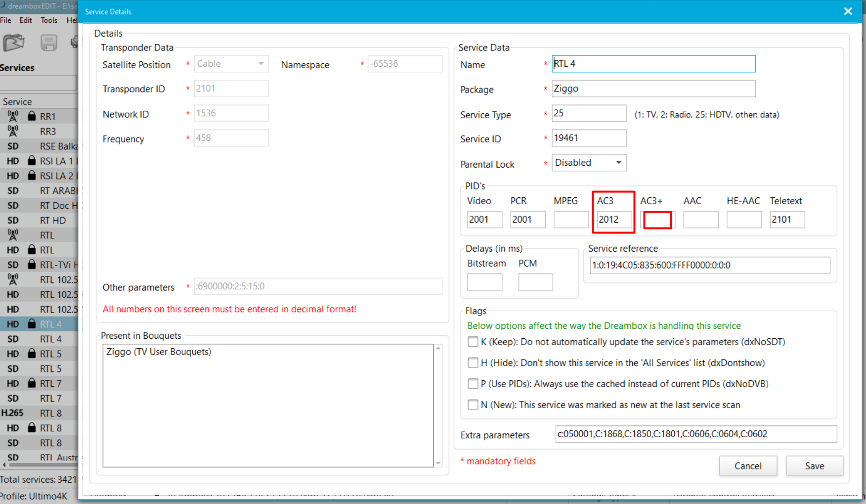

Tonskidutch Geplaatst: 3 januari 2025 Geplaatst: 3 januari 2025 check eens even bij jullie of er nog dolbyD aangegeven wordt op je surround AVR en te horen is Fat Freddy's Drop Bohannon
Tonskidutch Geplaatst: 3 januari 2025 Auteur Geplaatst: 3 januari 2025 Wacht als ik ac3 default uitschakel is er op de helft van de zenders weer dolby d. Dus men is aan het rommelen met de doorgifte van audio. 🤬 Nog meer en gedaan met ziggo. Fat Freddy's Drop Bohannon
Alex1970 Geplaatst: 3 januari 2025 Geplaatst: 3 januari 2025 Op Ziggo TV? Daar heb ik helemaal geen audio op het AC3 kanaal (APID 4001), wel op APID 3811 (MPEG) Dreambox DM920: 2x Triple tuner (2x DVB-S2X multistream + DVB-C/T2) OpenPLi 9 Xtrend ET10000: 1x DVB-S2, 2x DVB-C/T2, IPTV OpenPLi 9 VU+ Duo / Dreambox DM800 / TBS 5925 Channel Master 180cm offset: 39.0°E-37.6°W, Channel Master 120cm offset: 23.5°E-8°W SAB 97 schotel 45.1°E-60°E, 80cm vast: 28.2°E/23.5°E/19.2°E/13°E | DVB-T/DAB: VHFIII/UHF combi-antenne op zolder.
Tonskidutch Geplaatst: 4 januari 2025 Auteur Geplaatst: 4 januari 2025 Ik heb eens gekeken naar mijn settings RTL4 => Is het misschien verstandig een nieuwe scan voor Ziggo Kabel te doen? kan deze immers altijd nog terug zetten. Fat Freddy's Drop Bohannon
Dreeke Geplaatst: 4 januari 2025 Geplaatst: 4 januari 2025 De lege AC3 stream is al heel lang onderdeel van Ziggo TV, maar heeft nooit audio gedragen. Groet, André Gigablue UHD Quad 4K Pro (2x DVB-S2X + 2x DVB-C) - Cahors Big Bisat Werkbankhobby: Freely tv - Sky Stream - Viark box - Fire tv UK
Tonskidutch Geplaatst: 5 januari 2025 Auteur Geplaatst: 5 januari 2025 Ja dat weet ik, maar dat er plots eergisteren geen DDolby meer te horen was vond ik vreemd. En gisteren avond heb ik alle audio settings weer terug gezet en is DDolby weer hoorbaar en zichtbaar in het display van mijn AVR receiver. Als het zo blijft ben ik tevreden. Fat Freddy's Drop Bohannon
