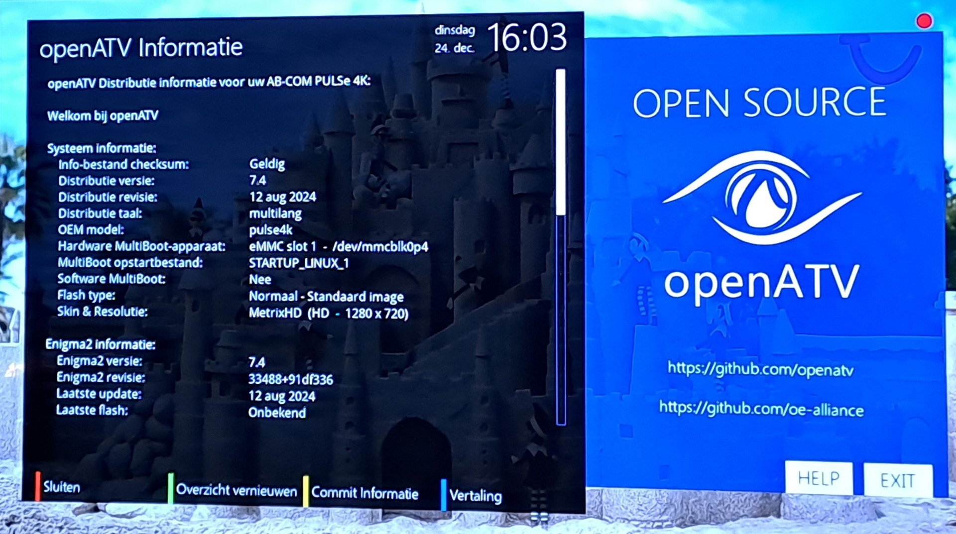

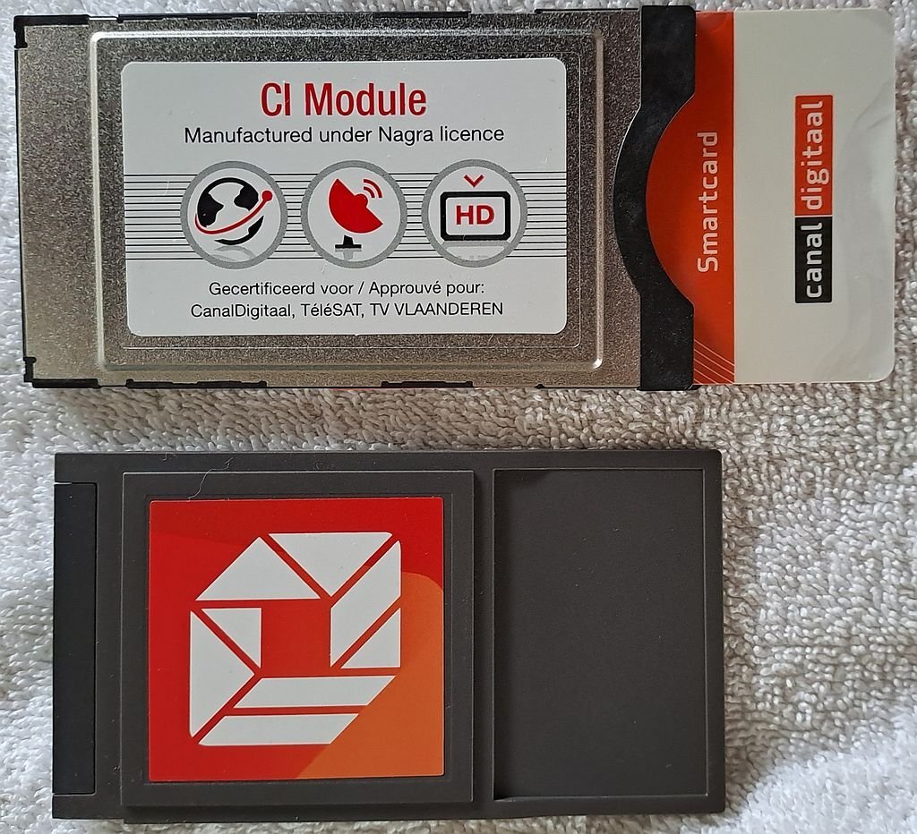

De CD 702 CI+ module werkt samen met de TVV 803 CI+ module op een AB Pulse 4K rev ii met OpenATV 7.4.

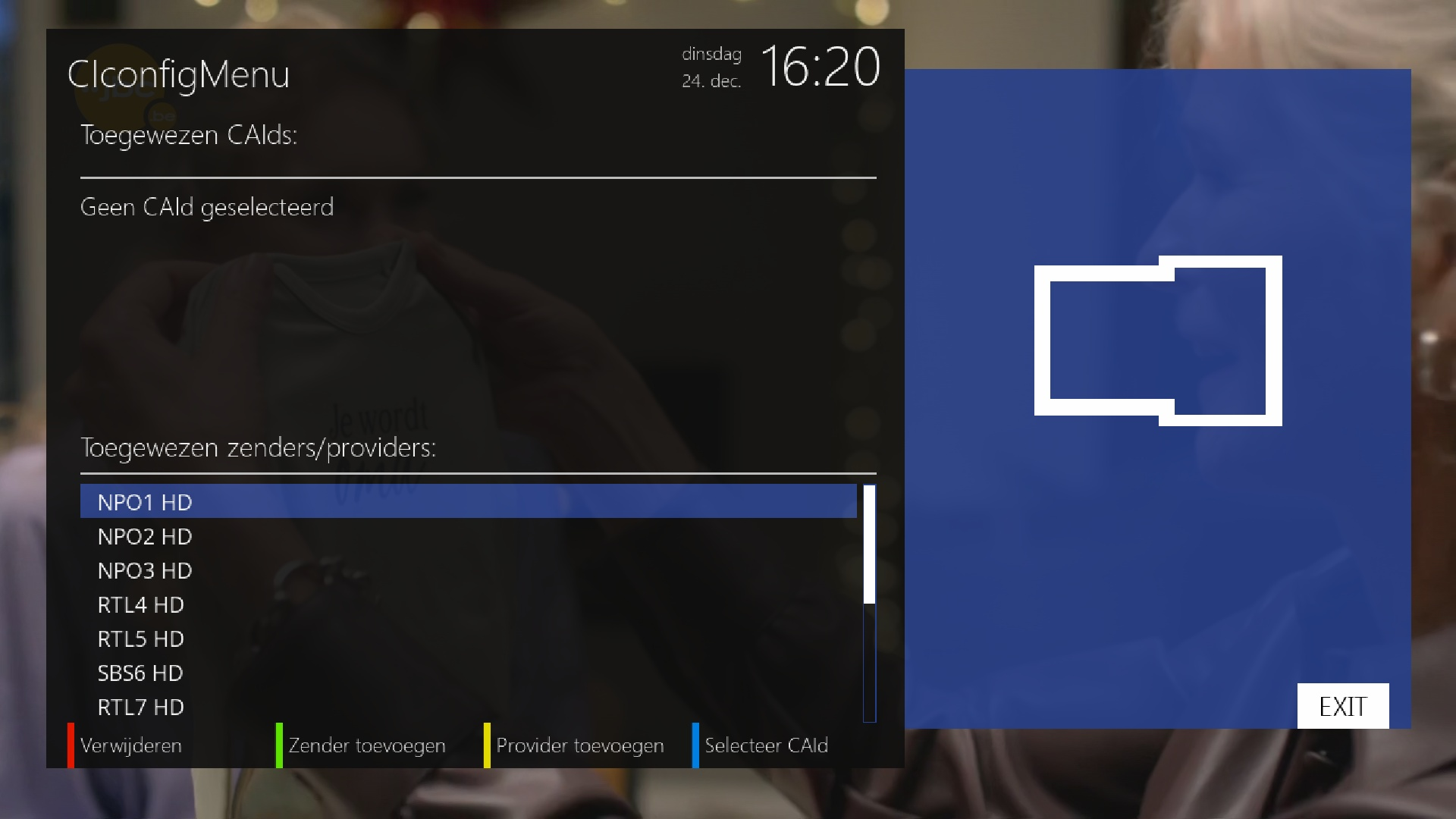

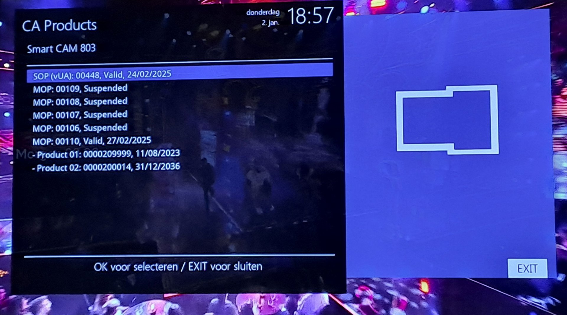

Aan de CAM 803 zijn de TVV zenders toegewezen.

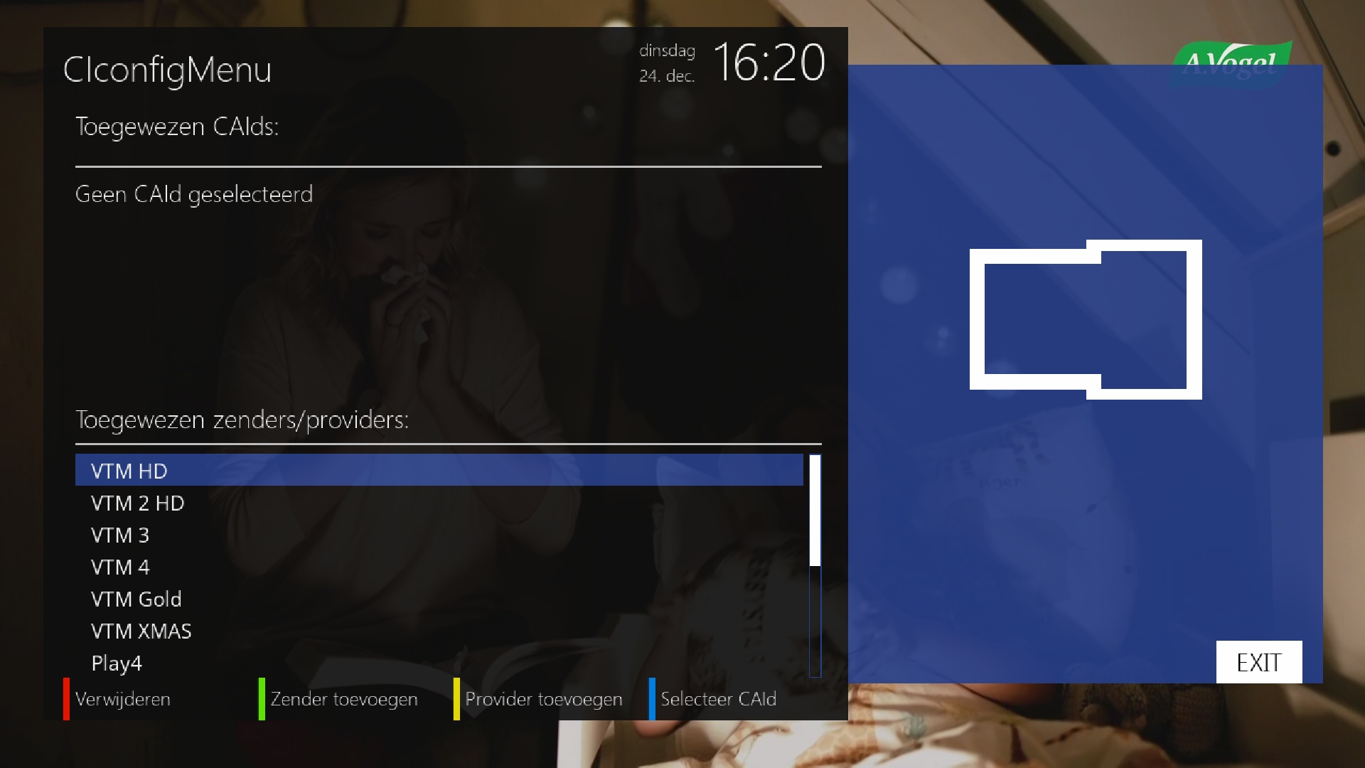

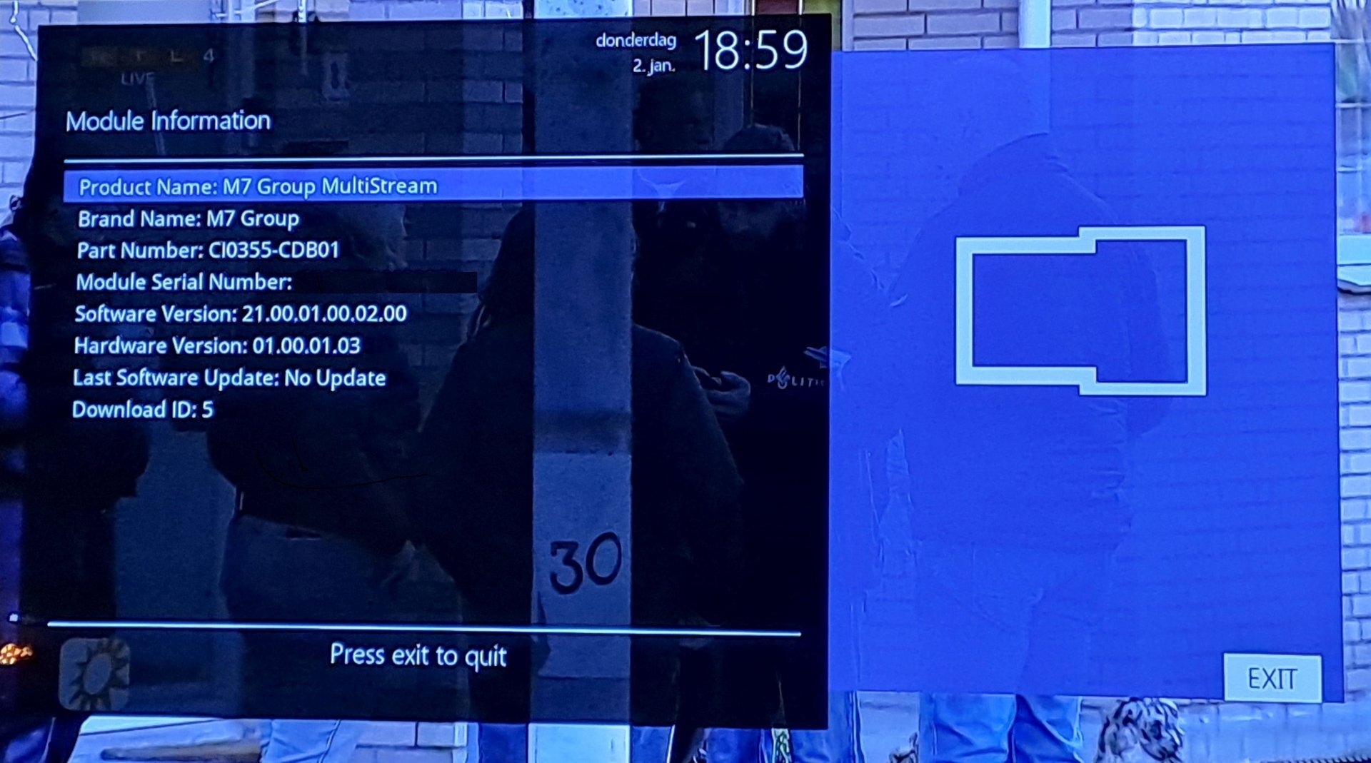

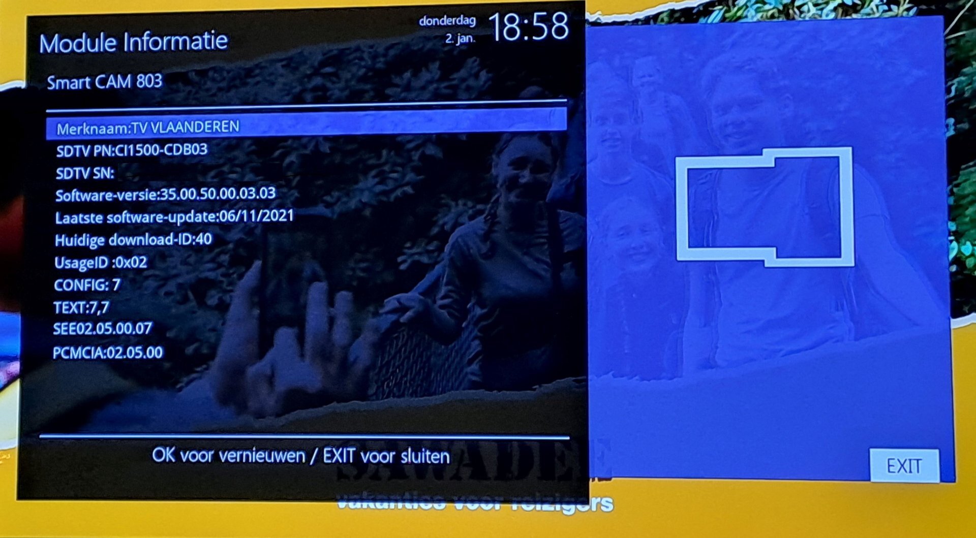

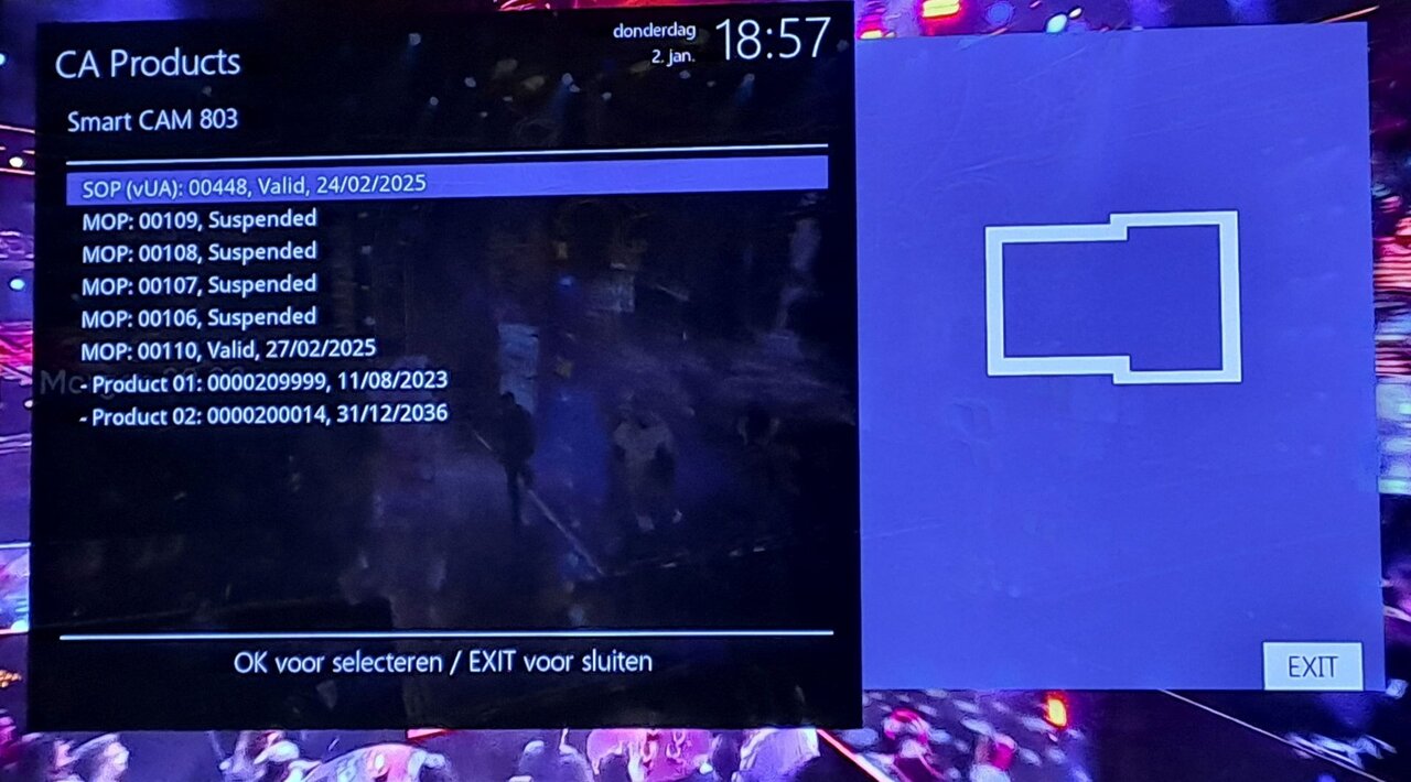

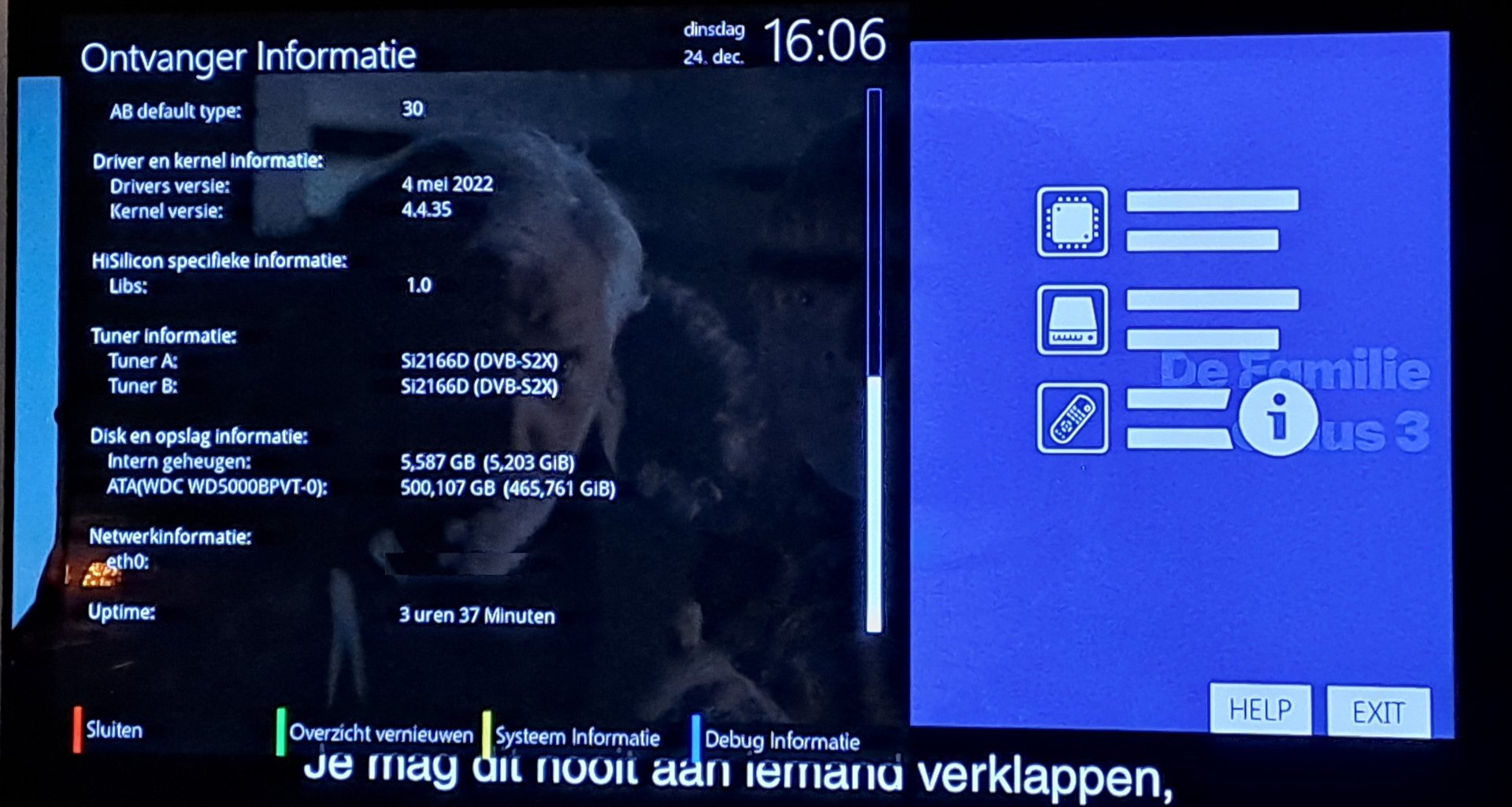

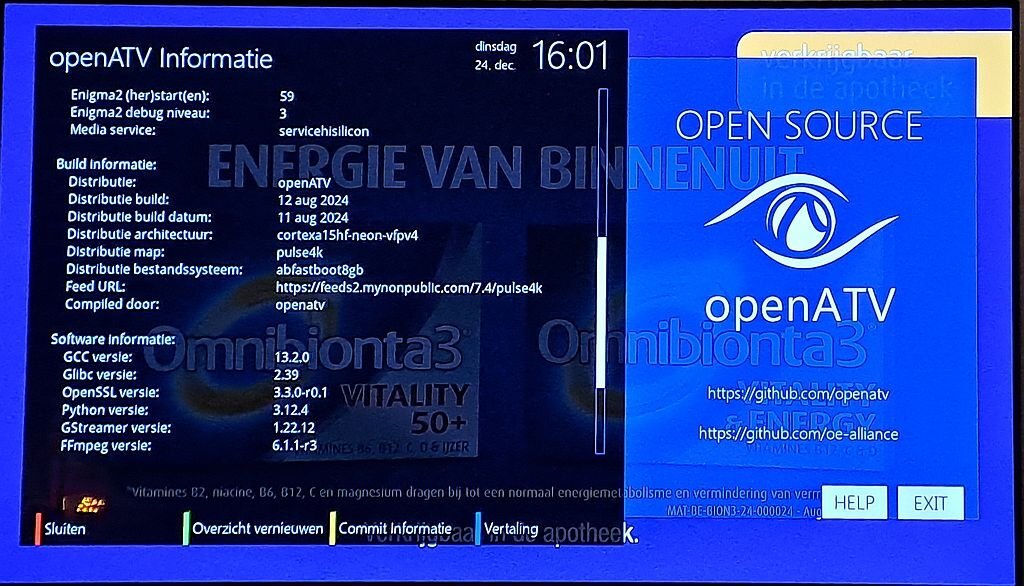

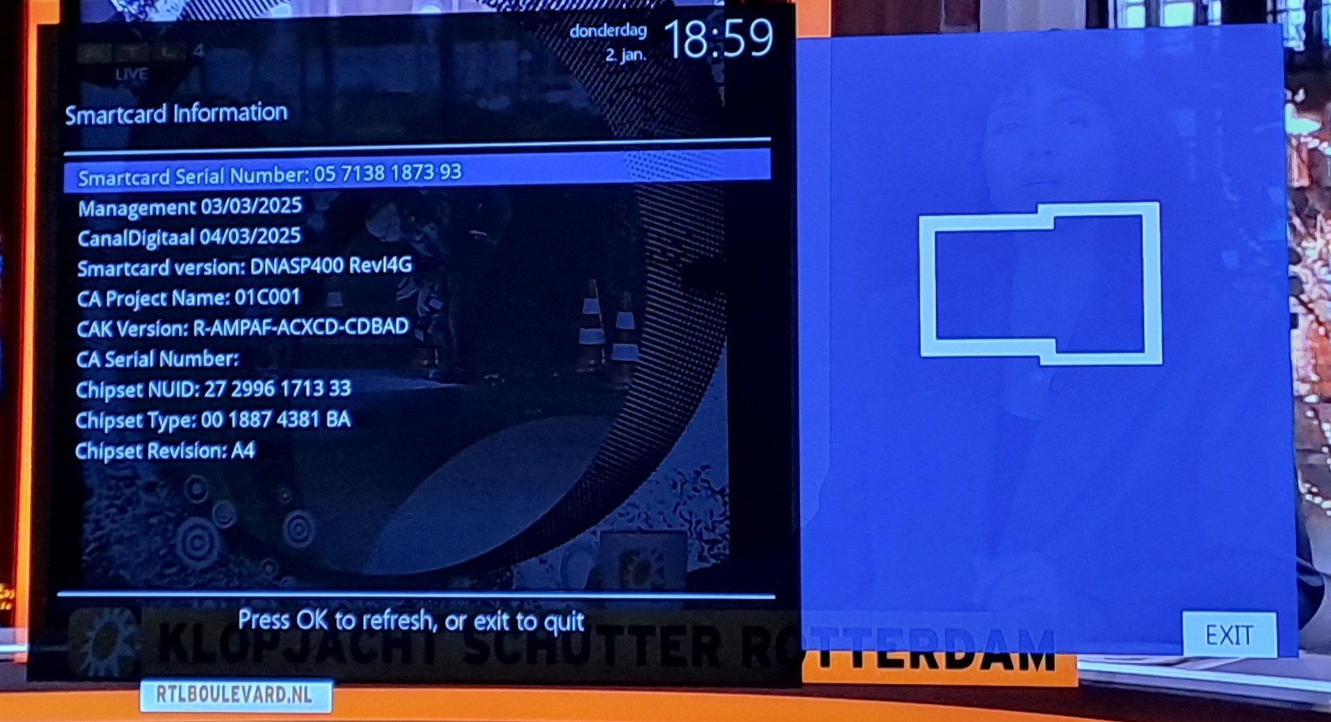

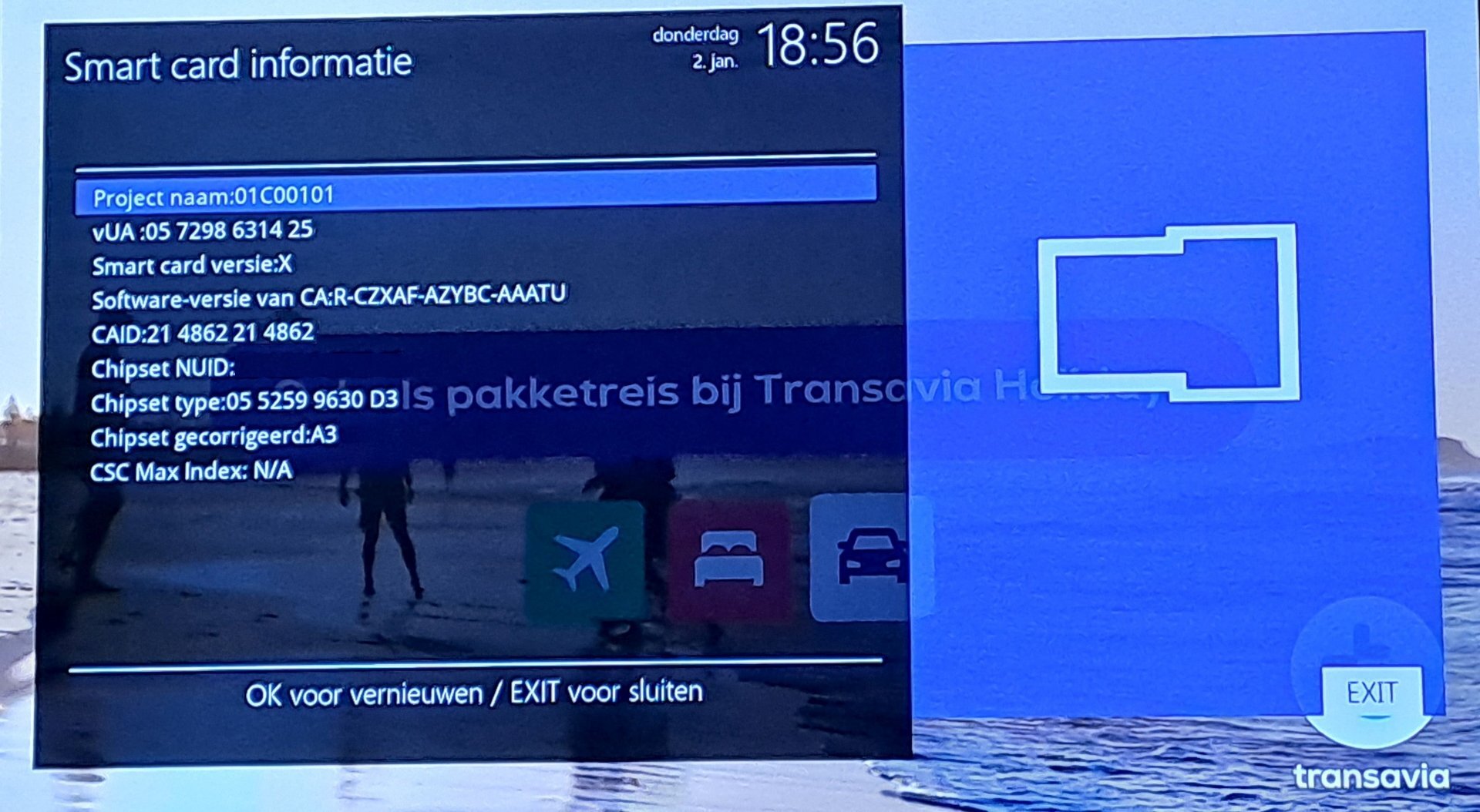

Aan de CAM 702 zijn de CD zenders toegewezen.
