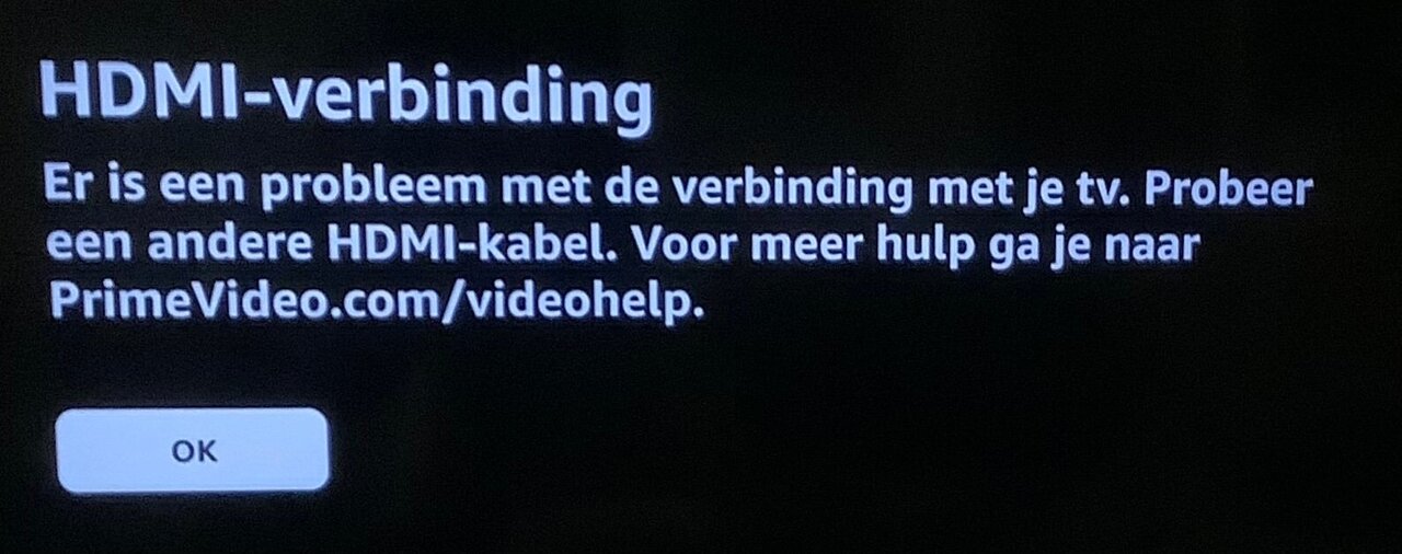

cromo Geplaatst: 9 januari 2025 Auteur Geplaatst: 9 januari 2025 Onze Mut@nt heeft een gezegende leeftijd en krijgt problemen met hoge resoluties (1080p en 2160p) het beeld valt regelmatig weg. Niettegenstaande regelmatige updates is er altijd een wifi netwerk probleem geweest. In Android blijkt wifi veel betrouwbaarder te zijn. Daarom kijken we uit naar een model met ingebouwde wifi.
Moderator ceesv Geplaatst: 9 januari 2025 Moderator Geplaatst: 9 januari 2025 Ik zou in plaats van een wifi verbinding een netwerk kabel gebruiken. En valt je beeld regelmatig weg bij hoge resoluties zou ik een highspeed HDMI kabel gaan gebruiken. Indien het dan nog niet werkt is een ander toestel te overwegen. Gaat niet bestaat niet! 65" 4-K OLED, Vu+ Duo 4K SE BT, Vu+ Solo 4K, Rebox-8500, Rebox-8000, Wavefrontier T-90, Satlook Digital NIT, Megasat HD5 Combo Gebruik je een advertentie blocker? Maak dan een uitzondering voor onze website. Zonder advertentie (inkomsten) kan deze site niet voortbestaan.
cromo Geplaatst: 9 januari 2025 Auteur Geplaatst: 9 januari 2025 De Octagon SF8008 UHD blijkt geen CI-Slot te bezitten. Voor de toekomst ziet dat er niet goed uit. Wij bezitten een CI-Module met ingebouwde kaart. Het uitvallen van het beeld in onze Mut@nt is progressief ontstaan, alleen 720p loopt nog goed.
Moderator ceesv Geplaatst: 9 januari 2025 Moderator Geplaatst: 9 januari 2025 3 minuten geleden, cromo zei: Het uitvallen van het beeld in onze Mut@nt is progressief ontstaan, alleen 720p loopt nog goed. Probeer eens een betere HDMI kabel! Gaat niet bestaat niet! 65" 4-K OLED, Vu+ Duo 4K SE BT, Vu+ Solo 4K, Rebox-8500, Rebox-8000, Wavefrontier T-90, Satlook Digital NIT, Megasat HD5 Combo Gebruik je een advertentie blocker? Maak dan een uitzondering voor onze website. Zonder advertentie (inkomsten) kan deze site niet voortbestaan.
cromo Geplaatst: 9 januari 2025 Auteur Geplaatst: 9 januari 2025 Een andere HDMI-Kabel kunnen wij proberen, of hij beter zal zijn? Wie gaat Rebox eens vragen of ze hem in Multiboot kunnen leveren.
Moderator ceesv Geplaatst: 9 januari 2025 Moderator Geplaatst: 9 januari 2025 Bij geen of uitvallend beeld op een hogere resolutie helpt een snellere HDMI kabel in de meeste gevallen. Gaat niet bestaat niet! 65" 4-K OLED, Vu+ Duo 4K SE BT, Vu+ Solo 4K, Rebox-8500, Rebox-8000, Wavefrontier T-90, Satlook Digital NIT, Megasat HD5 Combo Gebruik je een advertentie blocker? Maak dan een uitzondering voor onze website. Zonder advertentie (inkomsten) kan deze site niet voortbestaan.
cromo Geplaatst: 9 januari 2025 Auteur Geplaatst: 9 januari 2025 Voor het ogenblik high speed HDMI-Kabel. Resolutie 1080p werkt voorlopig (afwachten), 2160p geeft blokken (niet te doen), 2160p25 Hz doet het voorlopig. Bedankt en afwachten. By the way, Android versie op Rebox is 10.
