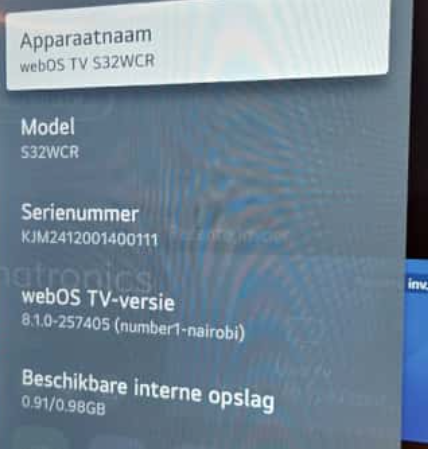

vandaag zijn we mijn schoonvader* zijn nieuwe Carthago Mobilhome gaan ophalen,
deze bevat een Alphatronics S32WCR (WebOS LG - S32WCR 8.1.0-257405) toestel met bijhorende box waar de TVV-kaart in steekt.
