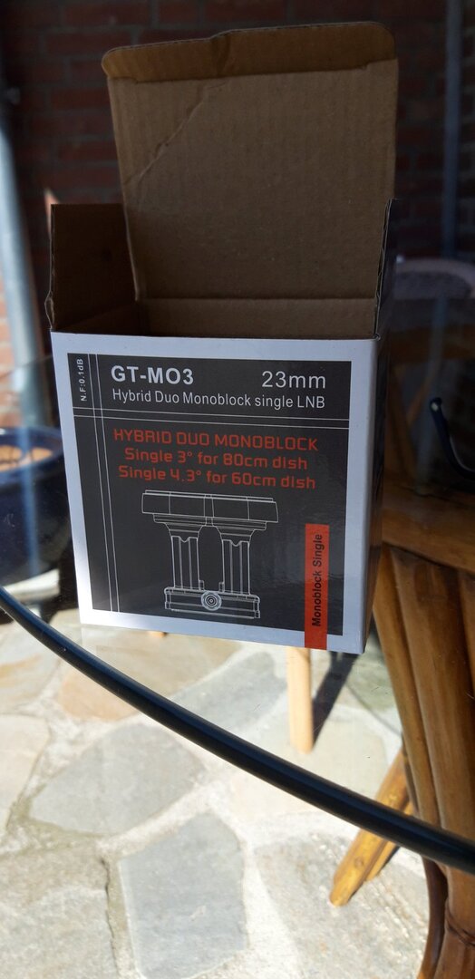

Wijn Geplaatst: 1 april Auteur Geplaatst: 1 april Op 27-3-2026 om 14:37, ceesv zei: Aanbevolen wordt om de 23,5 kop in de houder te plaatsen. Op die manier heb je het sterkste signaal voor Canaldigtaal zenders. Ik ben bezig om de sateliet te plaatsen. Advies is op kop 23.5 te zetten. Heb een gt- mo3. Staat niet op welke van de 2 de 23.5 is. Heb gegoogled maar daar kom ik ook niet uit. Graag advies. Foto volgt nog Zie foto

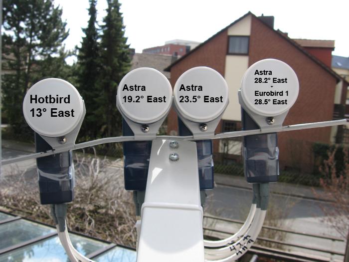

Moderator ceesv Geplaatst: 1 april Moderator Geplaatst: 1 april Voorbeeld van het plaatsen van meerdere lnb's. Met dank aan @edbe Gaat niet bestaat niet! 65" 4-K OLED, Vu+ Duo 4K SE BT, Vu+ Solo 4K, Rebox-8500, Rebox-8000, Wavefrontier T-90, Satlook Digital NIT, Megasat HD5 Combo Gebruik je een advertentie blocker? Maak dan een uitzondering voor onze website. Zonder advertentie (inkomsten) kan deze site niet voortbestaan.
Wijn Geplaatst: 1 april Auteur Geplaatst: 1 april Bedankt voor info. Als ik het goed begrijp zijn dit losse koppen. En de mijne heeft twee poten met 2 koppen .op een triaxschotel van 60 cm.
Mojo Geplaatst: 1 april Geplaatst: 1 april 11 minuten geleden, Wijn zei: Bedankt voor info. Als ik het goed begrijp zijn dit losse koppen. En de mijne heeft twee poten met 2 koppen .op een triaxschotel van 60 cm. De rechtse is Astra 3 als je hem recht voor je hebt (tegen de plastik kappen kijkt). Even een plakkertje erop zodat je met het plaatsen niet in de war raakt👍 Indien geplaatst moet de vrije kop lager komen te hangen. You know when you've been shagged. I like receivers who give me pleasure.
Wijn Geplaatst: 1 april Auteur Geplaatst: 1 april 7 minuten geleden, Mojo zei: De rechtse is Astra 3 als je hem recht voor je hebt (tegen de plastik kappen kijkt). Even een plakkertje erop zodat je met het plaatsen niet in de war raakt👍 Indien geplaatst moet de vrije kop lager komen te hangen. Misschien dom van me. Maar ik snap het niet zo goed. Heb een dubbele kop met 2 poten Als ik op de plastik koppen kijk. Welke poot is dan van astra3
Mojo Geplaatst: 1 april Geplaatst: 1 april 4 minuten geleden, Wijn zei: Misschien dom van me. Maar ik snap het niet zo goed. Heb een dubbele kop met 2 poten Als ik op de plastik koppen kijk. Welke poot is dan van astra3 Dat maakt niet uit (poot = aansluiting). Het is een DUO lnb. You know when you've been shagged. I like receivers who give me pleasure.
Wijn Geplaatst: 1 april Auteur Geplaatst: 1 april 7 minuten geleden, Mojo zei: Dat maakt niet uit (poot = aansluiting). Het is een DUO lnb. Oh. Ik had ergens gelezen dat als ik hm op poot 23.5 zette en dan uitrichte het signaal het sterkste was voor canaal digitaal nederlandse zenders
