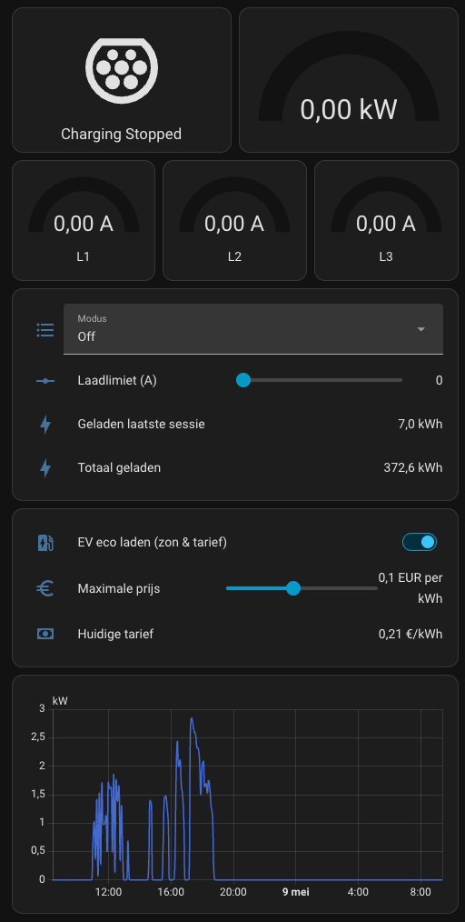

Bij mijn vader heb ik een smartEVSE geautomatiseerd in combinatie met Zonneplan dynamische tarieven. Het solar laden en schakalen tussen 1 en 3 fasen doet de smartEVSE zelf, het omschakelen van solar naar 'eco' laden, doe ik met een automatisering:

En aan de voorkant ziet dat er zo uit:
