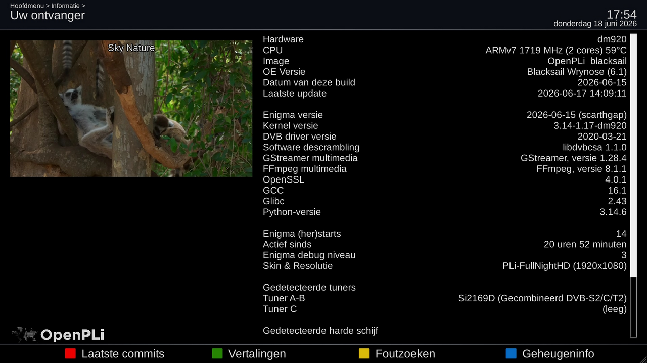

Hmmm. Ik heb OpenPLI van Satpong met OScam 11965 emu maar moet streamrelay gebruiken voor bijvoorbeeld Sky Nature.

Ik moet je eerlijk zeggen, ik heb het nog niet op de DM920 geprobeerd want daar staat een oudere image op.
Stream-relay moet je uitzetten en in dvbapi moet de api for extended CW's op 2.
H9ij geeft ook in de channelbar aan dat het een CSA zender betreft ongeacht of er beeld verschijnt.  Dat komt dan onder het versleutelingsicoon (letterlijk sleutel) te staan.
