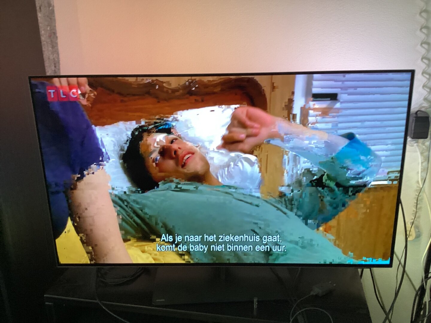

Schotelspeller Geplaatst: 11 mei Auteur Geplaatst: 11 mei Hi, Hugogertie, dank voor je reactie! Op se smartcard wacht ik nog, het ongecodeerde deel heb ik al wel. ongeacht of je er zelf wel of niet naar kijkt, zou jij dan toch eens willen (laten) checken op blokkendoos beeld op TLC (16), 24Kitchen (24) en 4k Festival. De rest loopt tot op heden perfect, alleen 240 mhz, multiplex stoort, maakt niet uit welke tuner of tv ik en zelfs rechtstreeks de coax naar het modem. Er zit volgens mij een storing bij hun headend playout?

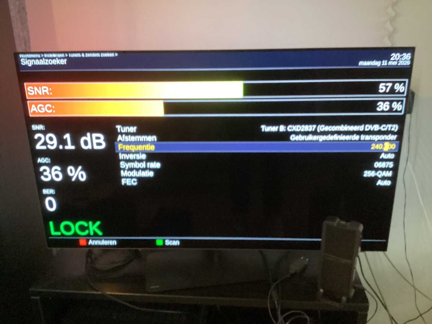

Codx Geplaatst: 11 mei Geplaatst: 11 mei (aangepast) Signaal sterkte is veel te laag 29.1 dB op 256QAM is op het randje dus daar zit het probleem.. Kijk is wat die andere frequenties doen. 11 mei aangepast door Codx SCHOTEL: 1,2 Mtr 50E-55W / 60cm Astra 19/23 / Airspy R2 SDR 24-1800 Mhz RECEIVERS: Dreambox 920 UHD/DM8000/800SE / VU+ Ultimo 4K Sat & Kabel & T2 / Rpi2 ADS-B FlightFeeder IPTV: KPN Glas (AoN) 1 Gbit & IPTV KPN plus+ TV box / Android 4K IPTV box / Kodi & Plex / 100+ TB Storage

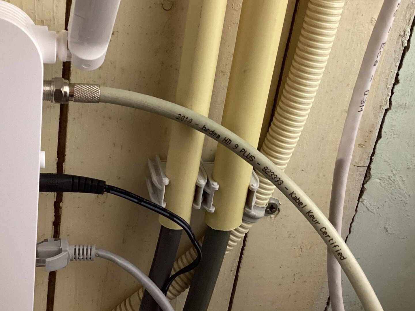

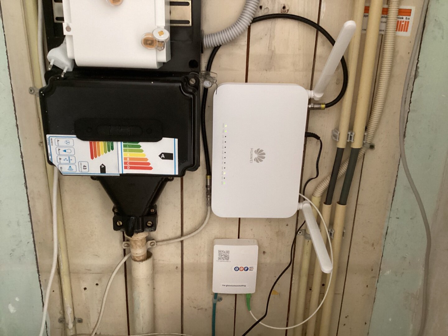

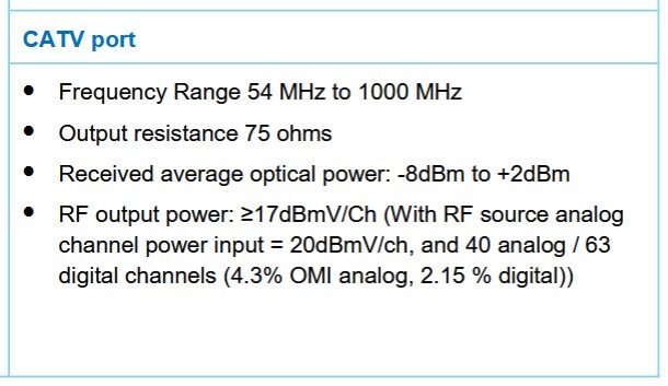

Schotelspeller Geplaatst: 11 mei Auteur Geplaatst: 11 mei 37 minuten geleden, Codx zei: Signaal sterkte is veel te laag 29.1 dB op 256QAM is op het randje dus daar zit het probleem.. Kijk is wat die andere frequenties doen. Er kwam volgens de eerste monteur 80db uit! Het is trouwens niet sterker te krijgen, al geprobeerd, met meerdere versterkers. Averechts resultaat. Het valt me op dat de FM band ook tamelijk veel ruis geeft, jawel er zit fm bij, op elk kanaal. zelfs letterlijk met een korte coax tussen decoder en modem maakt geen verschil. bedenk dat we het over GLASVEZEL hebben! De omzetting naar coax frequentie spectrum vindt in mijn meterkast plaats. Dat modem ontvangt wat er bij de bron wordt ingepompt! ik begrijp dat jullie bij blokjes aan te zwakke ontvangst denken, maar dat is niet altijd het geval als oorzaak!

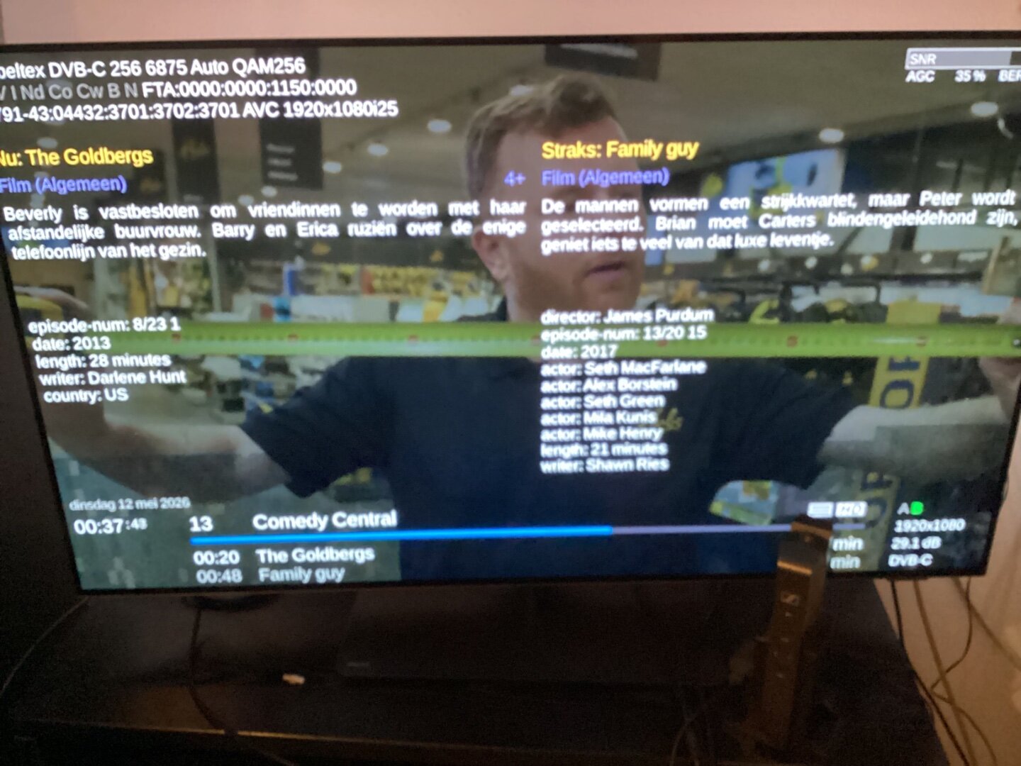

Schotelspeller Geplaatst: 11 mei Auteur Geplaatst: 11 mei 2 minuten geleden, Satfeeds-DX zei: Vervang misschien eens de kabel zonder het zwarte verlengstuk te gebruiken en zorg dat de connectoren stevig vastzitten. Yup, letterlijk alles al geprobeerd, ook op 256 mhz lichte storingen, wat ik ook doe! Wel veel minder erg dan op 240. 248 kan ik niet zien want allemaal gecodeerd. Zoals gezegd opvallend veel ruis op de fm zenders! Versterkers helpen geen drol, integendeel. Drie verschillende al geprobeerd.
Codx Geplaatst: 11 mei Geplaatst: 11 mei 1 uur terug, Schotelspeller zei: ik begrijp dat jullie bij blokjes aan te zwakke ontvangst denken, maar dat is niet altijd het geval als oorzaak! Hij meet wellicht anders 80 db of niet als het allemaal ruis en rommel is heb je er niks aan. Misschien is de glasvezel vies of moet de ONT vervangen worden. In ieder geval het signaal is niet goed. Je moet dit bij de provider melden, die moeten een monteur sturen. . 1 SCHOTEL: 1,2 Mtr 50E-55W / 60cm Astra 19/23 / Airspy R2 SDR 24-1800 Mhz RECEIVERS: Dreambox 920 UHD/DM8000/800SE / VU+ Ultimo 4K Sat & Kabel & T2 / Rpi2 ADS-B FlightFeeder IPTV: KPN Glas (AoN) 1 Gbit & IPTV KPN plus+ TV box / Android 4K IPTV box / Kodi & Plex / 100+ TB Storage
Schotelspeller Geplaatst: 11 mei Auteur Geplaatst: 11 mei (aangepast) Direct een coax kabel erop, 20 meter, en aan de andere kant direct erin op dé mutant dvb-c ingang. geen speld tussen te krijgen! Ik zal na tientallen jaren niet weten hoe je coax perfect aansluit 🤓 ik denk dat we een storingsmonteur nodig gaan hebben, toeval en zit het in dit modem of ergens anders? freq 256 lichte storing, FM tussen 88 en 107 mhz op alle kanalen bak ruis erachter, kanaal 240 mhz drama dus! in de televisie tuner zelf steken (Philips): zelfde resultaat, drie fm tuners geprobeerd: zelfde resultaat! opvallend is dat er soms fluctuaties zijn, overdag gaat het soms beter! wat gestoord uit je aop komt kan je versterken wat je wil!! Dat werkt averechts uiteraard, ruis versterken. maar hoe is het in Brabant, waar Trined HQ zit, hiermee gesteld! ? Ben reuze benieuwd, ook op 240 mhz mag geen storing zitten natuurlijk. Al helemaal niet met Stingray Festival 4k dat erop zit. ik zit in Ridderkerk. Hier zit nog bijna niemand op Trined, ik vond het ook best een gok! 11 mei aangepast door Schotelspeller

Codx Geplaatst: 12 mei Geplaatst: 12 mei (aangepast) 9 uren geleden, Schotelspeller zei: Direct een coax kabel erop, 20 meter, en aan de andere kant direct erin op dé mutant dvb-c ingang. geen speld tussen te krijgen! Ik zal na tientallen jaren niet weten hoe je coax perfect aansluit 🤓 Ja ho wacht effe. Als je niet hebt getest direct aan het AOP met een kort kabeltje dan kan het makkelijk aan die 20 mtr kabel liggen. Dat op zich zelf is al 6 dB aan demping en dat is als de kabel nog goed is. Dus eerst opnieuw en fatsoenlijk testen direct bij de ONT/AOP. 12 mei aangepast door Codx SCHOTEL: 1,2 Mtr 50E-55W / 60cm Astra 19/23 / Airspy R2 SDR 24-1800 Mhz RECEIVERS: Dreambox 920 UHD/DM8000/800SE / VU+ Ultimo 4K Sat & Kabel & T2 / Rpi2 ADS-B FlightFeeder IPTV: KPN Glas (AoN) 1 Gbit & IPTV KPN plus+ TV box / Android 4K IPTV box / Kodi & Plex / 100+ TB Storage
