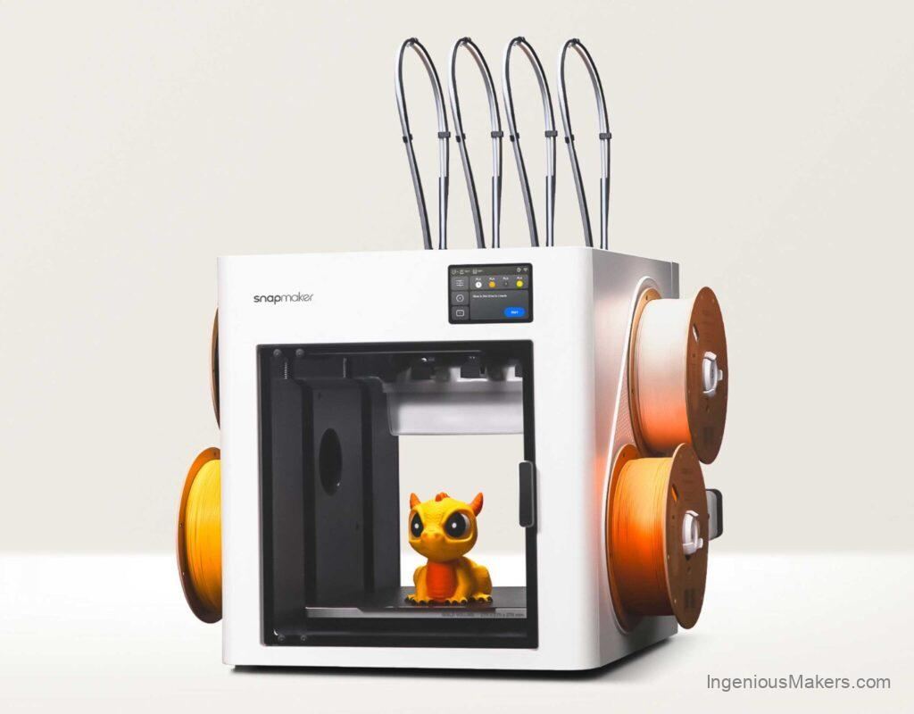

  5. Zo af en toe komt er nog een echt bijzondere 3d-printer op de markt.... https://www.ingeniousmakers.com/index.php/2025/07/09/snapmaker-u1-a-tool-changing-multi-color-high-speed-3d-printer/ Kan helaas niet linken naar de fabrikant omdat die ook direct verkoopt, maar je weet het vast wel te vinden. Het bijzondere van deze CoreXY 3d-printer is de combinatie van een redelijk printvolume met een 4-voudige toolchange-kop en een bedrijf dat heeft laten zien dat ze de kennis en capaciteiten in huis hebben en de printer voor een behoorlijks scherpe prijs op de markt weten te zetten. Met deze printer print je zeer snel in kleur (of verschillende materialen, bijvoorbeeld supports) zonder al het afval zoals bij aan Bambu Lab, of vergelijkbare printer. Kanttekening: Hij is nog niet beschikbaar en alhoewel we er zelf een gereserveerd hebben voor een review, zou ik iedereen willen aanraden geen gebruik van de kickstarter te maken maar gewoon te wachten tot de printer daadwerkelijk op voorraad is...... behalve als je het geld een tijdje kunt missen.... Binnenkort gaan we het Youtube kanaal van Sat4all en IngeniousMakers 'rebooten' dus zou het extreem op prijs stellen als je gratis op ons kanaal zou willen abonneren. Daar komt t.z.t. ook de review van de Snapmaker U1, dus dan mis je de niet. Daarnaast gaan we ook met enige regelmaat andere leuke hobbyprojecten en reviews plaatsen. Zowel op de website van IngeniousMakers als het gezamenlijke YouTube kanaal.

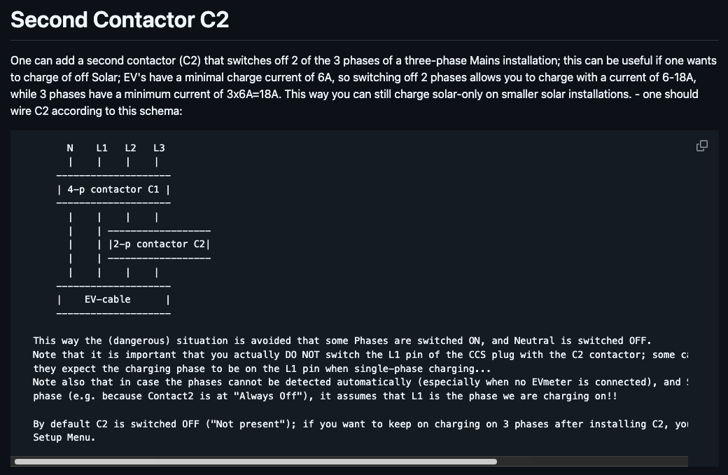

  13. Uit veiligheid moet de null altijd apart geschakeld zijn. Het mag nooit zo zijn dat er meerder fases zonder null ingeschakeld kunnen worden. dat staat ook in het schema. In deze opstelling is de null altijd aan.

  17. Ik Ik zou voor die 20 euro extra ook meteen de 2p contactor plaatsen en alles ook meteen 3 fase aansluiten volgens het eerder geplaatste text-schema. Voor die 2 mageneetschakelaars samen ben je 44,5 euro kwijt. Dat is later een hoop geknutsel, beter 1x doen als het op tafel ligt. Zeker gezien je ook een 5x4mm2 kabel gaat leggen. Contactor = magneetschakelaar. weet niet waar je dat gezien hebt, maar dat klopt niet. Je regelt per lader en niet per fase. Met de Smart EVSE kan je met 2 contactors wel schakelen tussen 1 fase laden en 3 fase laden.
  18. Als je toch de smartevse gaat bestellen, zou ik daar ook de 32A contactor meebestellen. Die is prima en betaalbaar. Je gaat toch alleen voor 3-fase? Je hebt ruinte in je kastje. Ik zou er echt die 2e 2p contactor in plaatsen, daar ga je anders spijt van krijgen.

  23. Is dat niet heel erg veel overkill op 8 meter bij maximaal 16A? Het prijsverschil is best behoorlijk.
