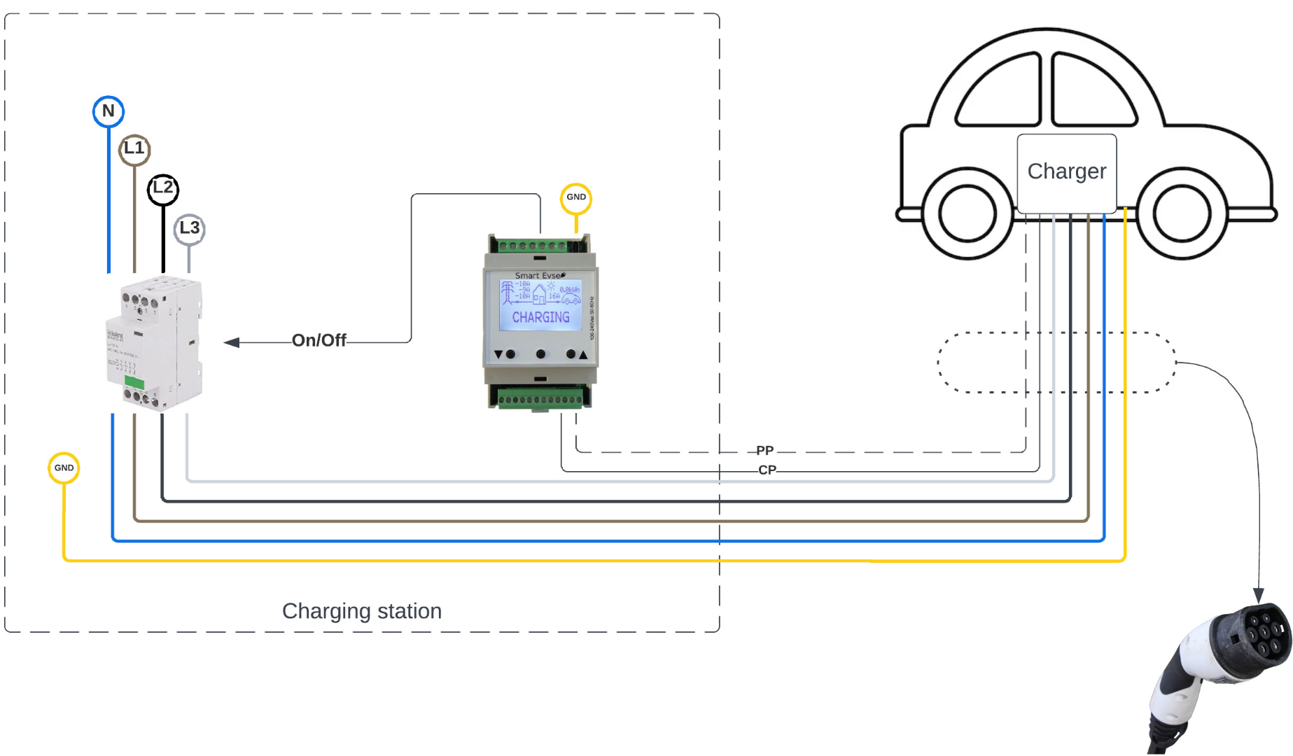

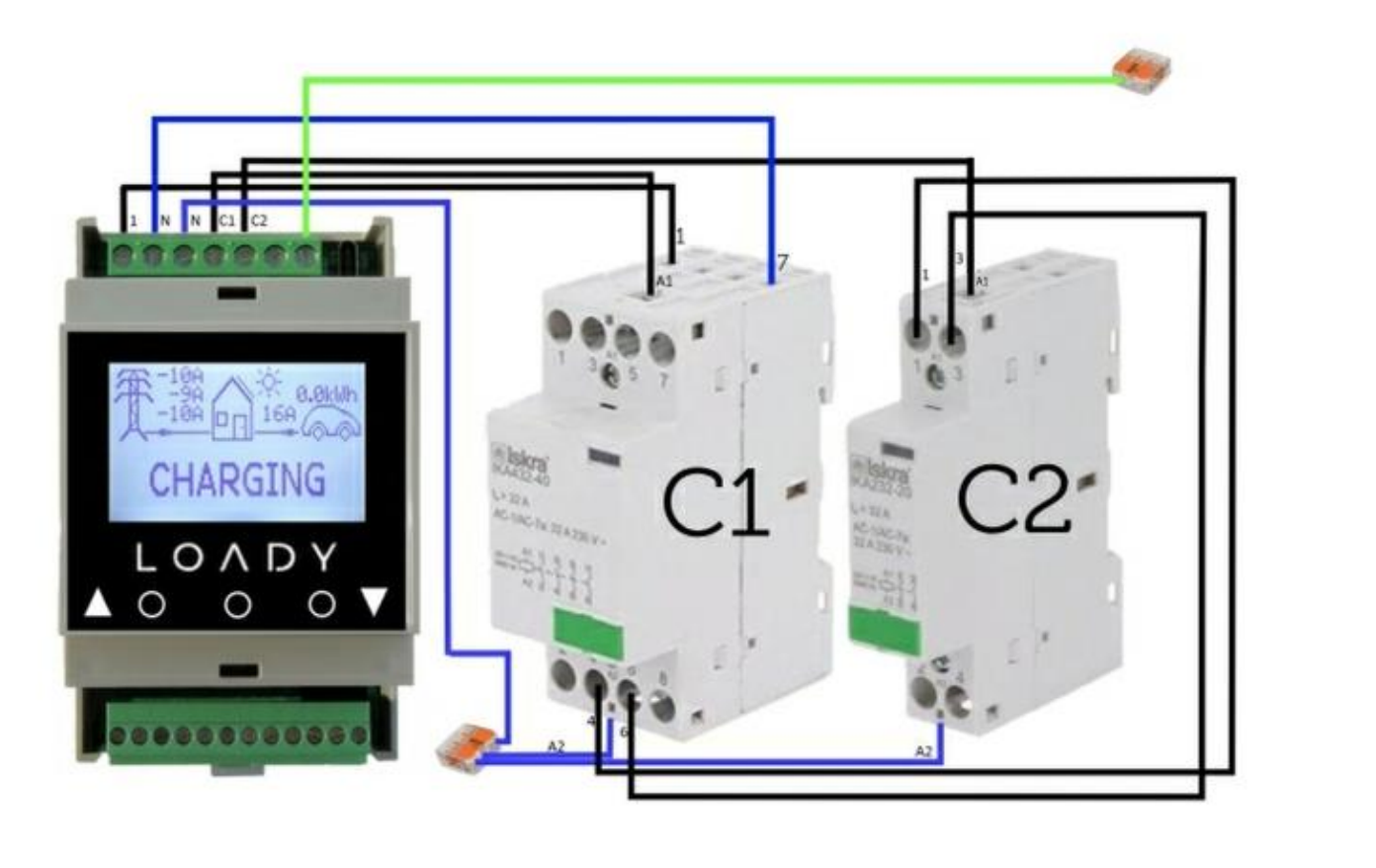

  1. 1 en 3 fase met omschakel mogelijkheid: Een simpele 1/3 fase lader: (voor 1 fase even fase 2 en 3 wegdenken)
  2. Een slimme lader. Het nadeel van zo'n stekkerlader is dat die meestal niet verder komt dan 13A. Zo'n lader stelt overigens niets voor. Het is niet veel meer dan een DIN Laadcontroller en een 2 polige magnetische schakelaar. Je haalt de stekker van 1 kant van een simpele laadkabel en aasluiten. SmartEVSE zou ik in jouw geval halen als je het zelf in elkaar durft te schroeven. Dan kan je later eventueel ook simpel naar 3 fasen.

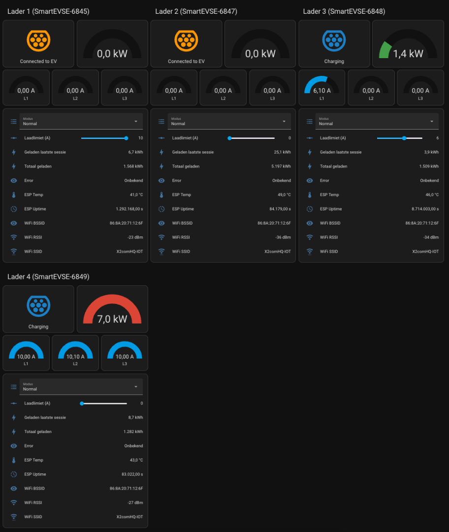

  5. Het enige wat je nodig hebt is een lader die je vanuit HA aan/uit kan zetten en waarvan je het amperage met HA naadloos in kunt stellen tussen 6 en (maximaal) 32A. Zelfs al ga je op 3 fasen laden, heb je thuis wss een 3x25A aansluiting. Dus veel meer dan 3x10A kan je sowieso niet onttrekken. Zelf gebruik ik momenteel nog een EVSE-Simple (DIN), maar stap binnenkort over een een SmartEVSE met 2 contacters voor 1/3 fase charging. Meer omdat het kan, mijn panelen leveren wel op 3 fasen terug. Op het werk heb ik ook 4 van die SmartEVSE laders geinstalleerd.
