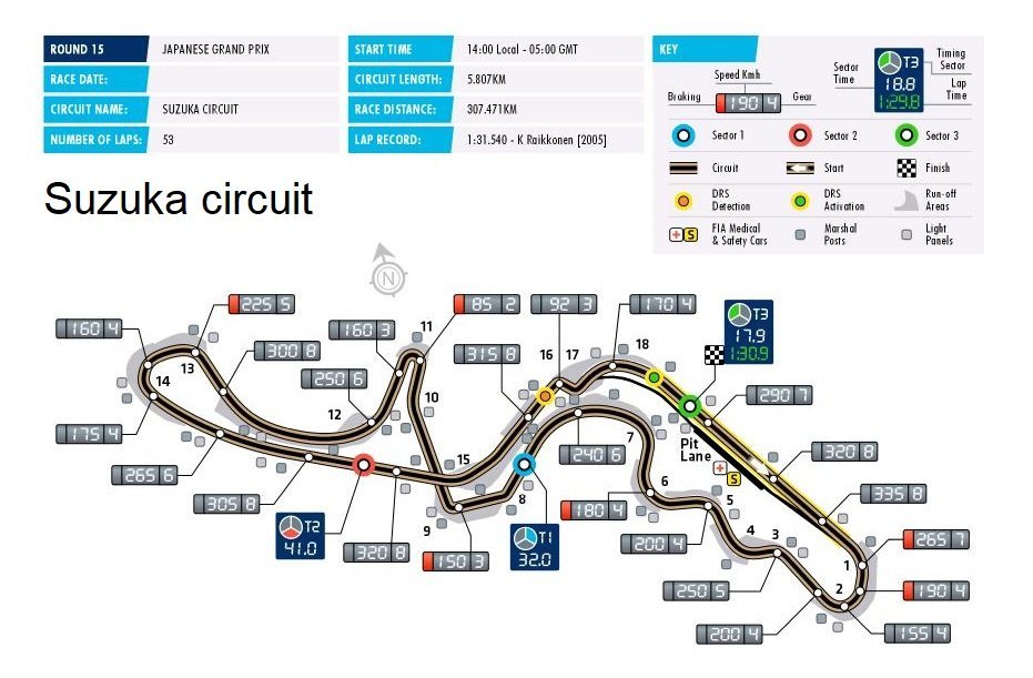

  7. Het komend weekeinde wordt de F1 GP van Japan verreden op het Suzuka Circuit in Japan. Max Verstappen won hier in 2022 en 2023 de race. Om de 1e en 3e vrije training live te zien, moet je weer erg vroeg op. De diverse onderdelen worden als volgt gereden: 1e vrije training vrijdag 04:30 - 05:30 uur 2e vrije training vrijdag 08:00 - 09:00 uur 3e vrije training zaterdag 04:30 - 05:30 uur Kwalificatie zaterdag 08:00 - 09:00 uur Race zondag 07:00 - 09:00 uur (14:00 uur Japanse tijd) Er worden 53 ronden van 5,807km gereden. Het is mooi weer op zondag, veel zon en 21 graden en weinig wind. Talpa heeft de volgende uitzendingen gepland op SBS 9: 2e vrije training: vrijdag 08:00 – 09:00 uur (live) Kwalificatie: zaterdag 13:00 – 14:00 uur (vertraagd) Race: zondag 13:00 – 15:00 uur (vertraagd) Samenvatting race: zondag ‘s avonds

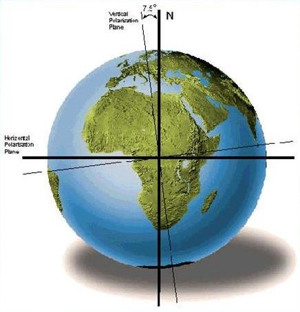

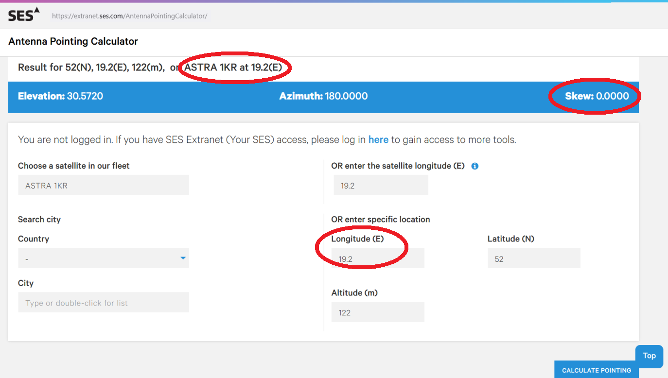

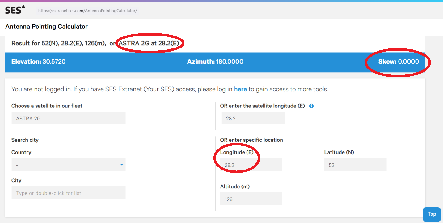

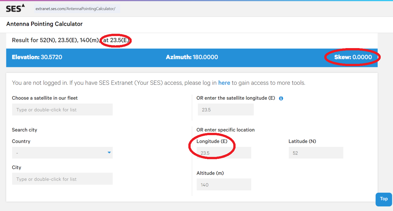

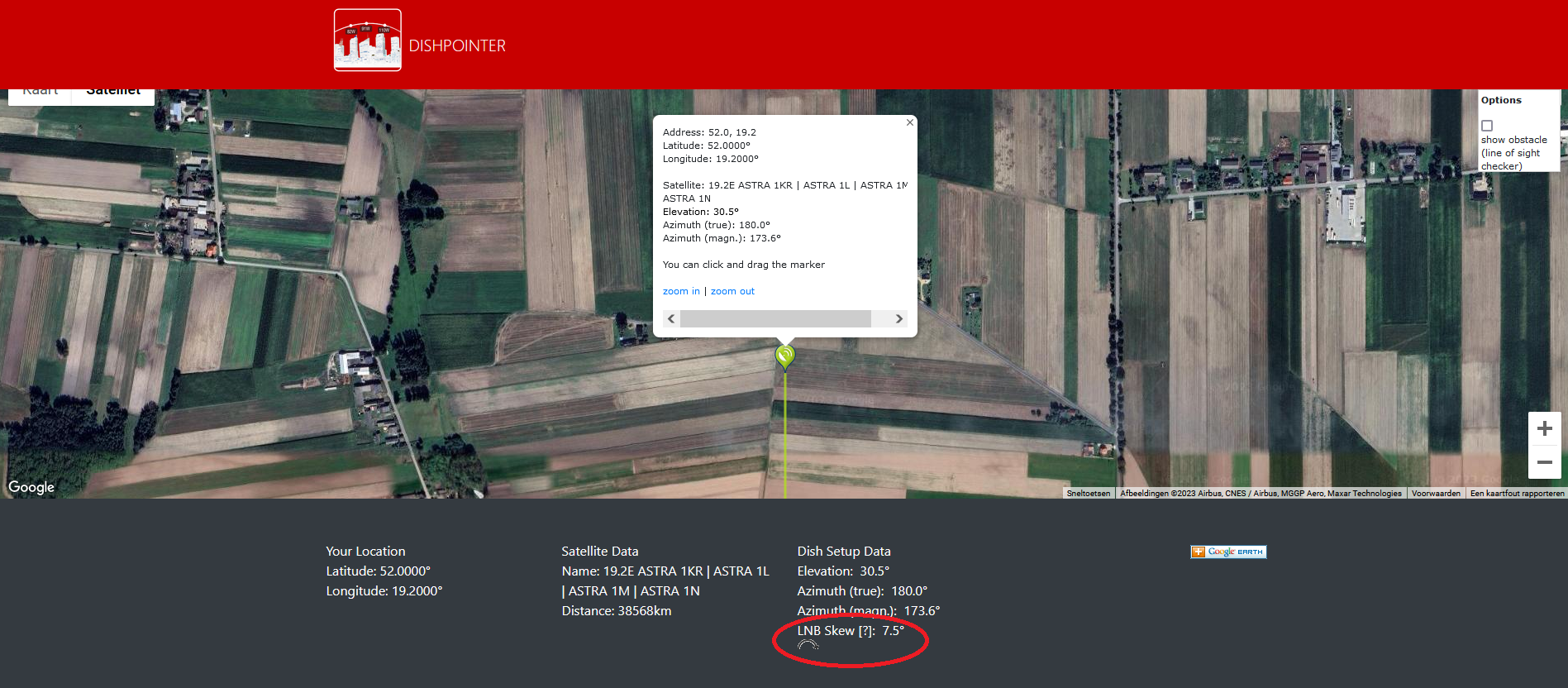

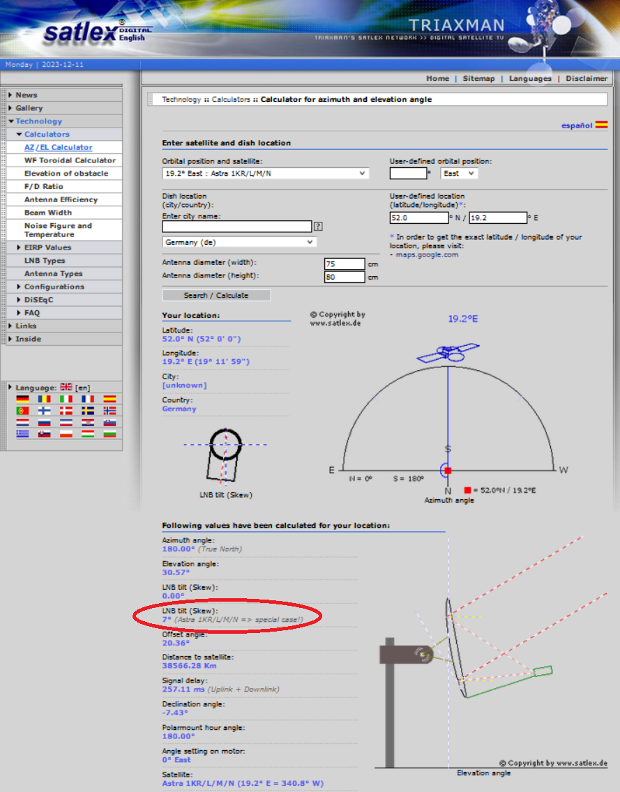

  10. Vanaf de eerste lancering van de Astra satellieten in 1989 had men bij SES besloten om aan hun vloot gericht op West Europa een pré-skew te geven van 7,5 graden, om er voor te zorgen dat de skew van de lnb's niet al te schuin hoefden te staan. De belangrijkste Astra vloot zou namelijk komen te hangen tussen 19,2 oost en 28,2 oost terwijl de grootste doelgroep in West-Europa lag inclusief Engeland. Tot voor ongeveer 8 jaar geleden kon je op de site van SES Astra nog uitleg vinden over de pré-skew van 7,5 graden inclusief een afbeelding er van. De laatste jaren was er echter helemaal niets meer over te lezen over de pré-skew van 7,5 graad die werd toegepast bij de Astra 19,2e, 23,5e, en 28,2e. Ik vroeg me al diverse jaren af of Astra die pré-skew nog wel hanteerde maar kon hier geen enkele informatie over vinden. Aangezien respectabele sites zoals Dispointer.com en Satlex.com nog steeds rekening houden dat deze 3 Astra-satellieten een pré-skew hebben van 7,5 graad, ben ik er van uit gegaan dat die pré-skew nog steeds bestaat. Waarschijnlijk heeft SES Astra de afschaffing van de pré-skew opzettelijk niet bekend willen maken om onrust en mogelijke schadeclames te voorkomen. Het is ook heel goed mogelijk dat ze de afschaffing van de pré-skew in kleine stapjes hebben gedaan van een paar graden om te kunnen zien wat de eventuele gevolgen zouden zijn. Waarom zou ik denken dat de pré-skew van de 19,2e, 23,5e, en 28,2e is afgeschaft? Vandaag heb ik een site van SES Astra ontdekt waarbij je de afstelgegevens van de schotel en lnb kunt uitrekenen vanaf een willekeurig ingegeven locatie. Het gaat om deze site: https://extranet.ses.com/AntennaPointingCalculator/ Om te kunnen zien of een satelliet gebruik maakt van een pré-skew, kun je eenvoudig een locatie kiezen waarvan de Longitude (E) gelijk is aan de Longitude van de satelliet. Als je voor de Astra 19,2 ook de locatie 19,2 oost in vult, moet je uitkomen op een skew van nul als er geen pré-skew wordt toegepast en een skew van 7,5° zoals Dishpointer en Satlex laat zien. Aangezien de kaartjes van SES Astra betreffende de pré-skew van 7,5 graad al jarenlang niet meer te vinden zijn op internet en gezien het feit dat de eigen calculator van SES Astra aangeeft dat er geen pré-skew meer is op de 3 Astra satellieten, ben ik er van overtuigd dat deze drie satellieten ook geen pré-skew meer hebben. Het is dan wel erg slordig van Satlex en Dishpointer dat ze hier nog wel van uit gaan. Er zijn overigens nog heel veel andere calculators die wel en geen rekening houden met de pré-skew van 7,5 graad. dubbelklik voor grote weergave Wat heeft dit tot gevolg voor de lnb-fabrikanten? Al heel veel jaren maken lnb-fabrikanten monoblocken om 2, 3 of zelfs 4 satellieten te ontvangen met 1 lnb. Zo bestaan er 3° en 6,2° monoblocken en ook 4,3° monoblocken voor de ontvangst van de Astra 19,2 en 23,5 en triple-feed monoblocken om de Astra 19,2e, Astra 23,5e en Astra 28,2e te ontvangen. Bij de monoblocken bedoeld voor de ontvangst van de Astra 19,2e, Astra 23,5e en Astra 28,2e is er altijd iets speciaals geweest. De antennes zaten namelijk schuin in het monoblock. Dat was noodzakelijk om de antennes in de juiste stand te krijgen rekening houdend met de pré-skew van de 3 satellieten. Juist vanwege dit verschil werden dit geen monoblocken genoemd maar duo-lnb's of triple-lnb's, speciaal vanwege de afwijkende stand van de antennes. Antennes recht Antennes schuin Er gebeurde iets speciaals een paar jaar geleden. Vooral de triple-lnb's waren ineens niet meer te koop. Waarom? Was er opeens geen vraag meer naar lnb's waarmee je de Astra 19,2e, Astra 23,5e en Astra 28,2e kon ontvangen? Natuurlijk wel, dat bleek maar al te goed op dit forum waarbij gevraagd werd waar die triple-lnb's nog te koop waren. Achteraf gezien is de reden waarom ze uit productie genomen waren duidelijk. Alle 3 de antennes stonden schuin opgesteld vanwege de pré-skew. Maar als deze 3 satellieten niet meer met een pré-skew uitzenden, klopt er niet veel meer van zo'n triple-lnb. Er moesten dus nieuwe triple-lnb's gemaakt worden waarvan de antennes ongeveer in gelijke stand in het blok stonden. De oude voorraad moest natuurlijk verkocht worden voordat de nieuwe op de markt kwamen. Opvallend was ook dat heel veel merken die duo-lnbs maakten, nieuwe types op de markt brachten. Ik dacht toen al, waarom doen ze dit? Het kan natuurlijk zijn vanwege een goedkopere productiemethode maar daarvoor waren er veel te veel merken die hun duo-lnb's vernieuwde. Ik zal er vanaf vandaag rekening mee houden bij het uitrekenen om lnb's af te stellen dat de 3 Astra satellieten geen pré-skew meer hebben.
