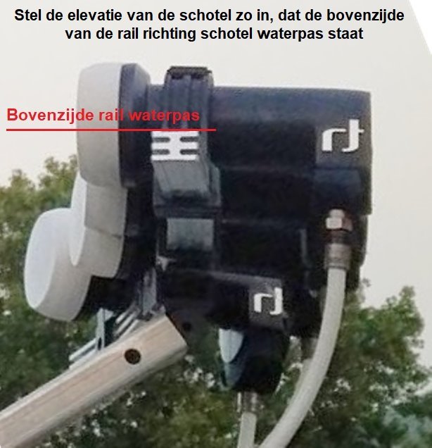

  7. Onder welke hoek de schotel staat is niet van belang als de bovenzijde van de rail maar horizontaal staat richting schotel anders kun je de hoek waaronder je de rail gaat zetten toch niet goed meten. Dan krijg je hetzelfde als je wilt weten of de bovenste laag stenen van een muur goed horizontaal gemetseld ligt door met de waterpas niet boven op de muur te meten maar tegen de voorzijde van de muur.

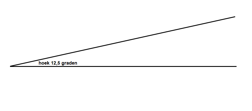

  21. Nee, de rail moet eerst horizontaal richting schotel gezet worden voordat je de rail onder de juiste hoek van 12.5 graad kan zetten. Doe je dat niet, dan kun je nooit de juiste hoek instellen.

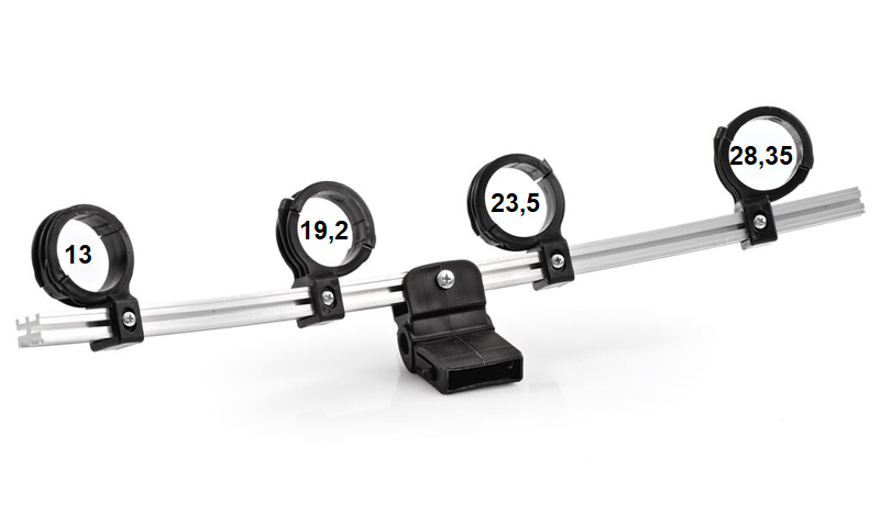

  25. Stel de Triax 97 in Willebroek als volgt af voor de 13-19-23-28: - stel de elevatie van de schotel zo in, dat de bovenzijde van de rail in de richting naar de schotel horizontaal staat - zet de rail 12,5° schuin, de Astra 28,35 het hoogst. Gebruik hiervoor de waterpasfunctie van je mobile telefoon, een digitale waterpas of de bijgevoegde hoek van 12,5° met waterpas - monteer de lnb's in de klemmen zodat de kop 5-6mm van de klem zit (zie afbeelding) - plaats de lnb-klem van de Astra 19,2 tegen de arm - plaats de 13e-lnb op 74mm van de Astra 19,2-lnb - plaats de 23,5-lnb tegen de Astra 19,2-lnb. De afstand is dan 58mm - plaats de 28,3-lnb op 60,4mm van de Astra 23,5-lnb d.w.z. gemeten van kuiltje tot kuiltje in de kap aan de voorzijde van de lnb's -stel de skew van de lnbs als volgt in: a de Hotbird 13 op -3,5° b de Astra 19,2 op 4° c de Astra 23,5 op 7° d de Astra 28,35 op 11° d.w.z. t.o.v. verticaal, niet t.o.v. de rail want die staat al schuin. - stel de elevatie van de schotel in op 29,9° - richt de schotel nu uit op de Astra 23,5. Stel hem af op maximale signaalkwaliteit waarbij je behalve de draairichting ook de elevatie nog optimaliseert - de overige lnb's staan nu ook goed Opmerking. De 19,2-lnb staat 4mm verder van de 23,5-lnb af dan zou moeten maar kan niet dichterbij vanwege de kopdiameter van 59,5mm. Deze afwijking is bijna niet merkbaar omdat de Astra satelliet toch sterk genoeg is.
