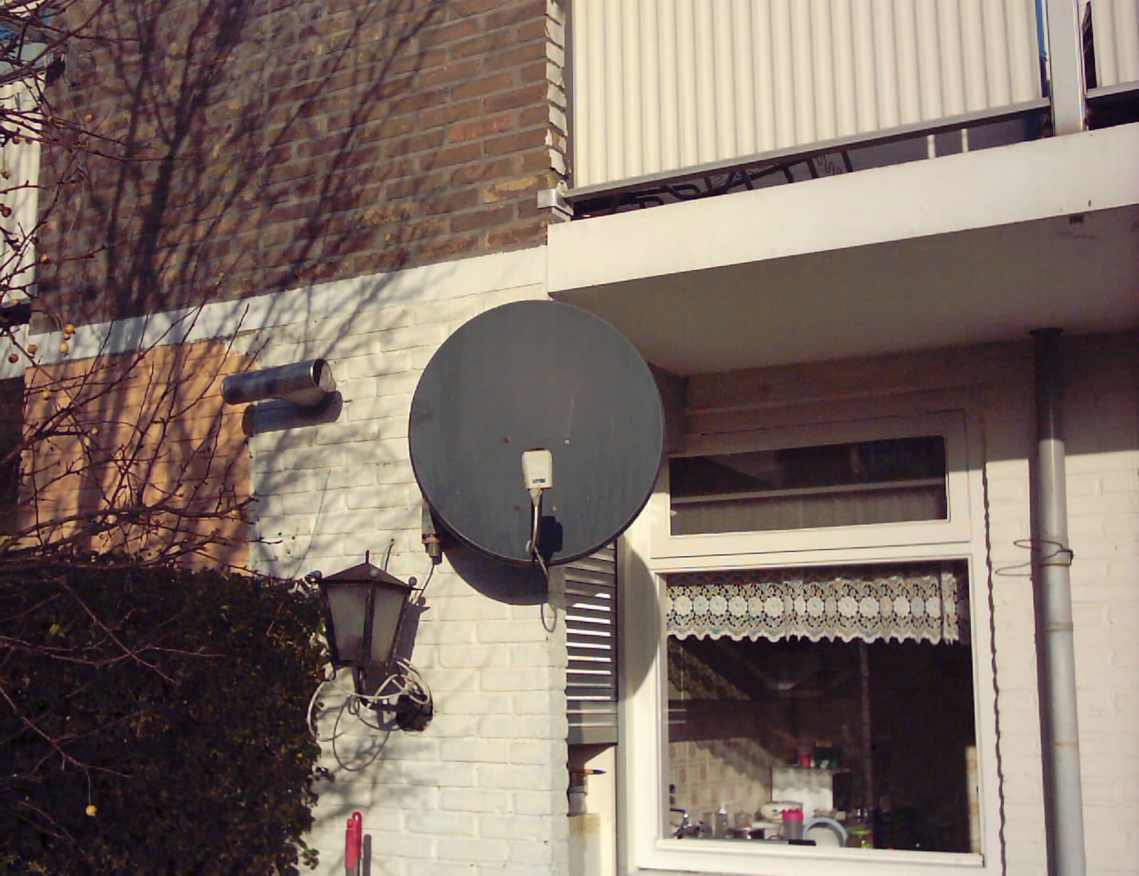

Gast Geplaatst: 26 december 2005 Geplaatst: 26 december 2005 verschil tussen 0.8 en 1.0 lnb is maar 0.5 db op c/n dus dat valt wel mee verder onderhoud ik de boom goed <img src="/forums/images/graemlins/wink.gif" alt="" /> moet nog even kijken er was een site waar ik met behulp van de zon de positie van astra kon bepalen , kijk er dan naar de schaduw boven en onder de schotel he maar denk dat het niet beter gaat, er zit vertraging in de codering <img src="/forums/images/graemlins/frown.gif" alt="" /> , want rtl4 geeft nu geen blokken en canal+ nog een paar, maar dat is ook nog maar een week en dan geen canal+ meer <img src="/forums/images/graemlins/wink.gif" alt="" />)))))))))))))))) wie weet de site ook alweer zonneke schijn hopelijk <img src="/forums/images/graemlins/wink.gif" alt="" />
Gast Geplaatst: 26 december 2005 Geplaatst: 26 december 2005 gelukkig de temperatuur daalt , conditie voor lnb beter <img src="/forums/images/graemlins/wink.gif" alt="" /> , waarde nu 70% op rtl4 en 67 op canal + , als ik het even goed gok , is de zon op 12:46 hoogste punt is zuiden astra hier 19.2-3.6=15 en nog wat, zon verplaatst 15 graden in uur dus als ik om 12 uur even de zon mag hebben <img src="/forums/images/graemlins/wink.gif" alt="" /> en ik geen schaduw van boom onder of boven de schotel heb zit ik goed toch ??? of maak ik ergens een denk fout ???
hvdh Geplaatst: 26 december 2005 Geplaatst: 26 december 2005 Ja hallo zo makkelijk is de zon positie niet te bepalen! Google even naar de Gorbtrack software, hiermee kan je o.a. de zon positie t.o.v. alle satellieten aflezen. Vandaag was de zon rond 11:25 onder Astra 1 te vinden. Op een hoogte van zo'n 13 graden, terwijl Astra 1 zo'n 30 graden hoog hangt. Dr.HD F16, TBS 5927, ET 8500, T-55 voor 9/13/19/23/28/39/42/45°O, Technisat 52/53°O, Laminas 120cm 1°W...68°O.
Gast Geplaatst: 26 december 2005 Geplaatst: 26 december 2005 nou zit ik niet slecht <img src="/forums/images/graemlins/wink.gif" alt="" /> , heb foto van 11:40 met zon en schaduw , kijk maar schotel ook het verlende omhoog niet geen schaduw , weet dat de zon te laag staat daarom schaduw boven schotel meenemen
hvdh Geplaatst: 26 december 2005 Geplaatst: 26 december 2005 Inderdaad, als de boom verder naar boven toe niet breder uitloopt (ik denk dat dat deel niet op de foto staat), is dat geen probleem. Dr.HD F16, TBS 5927, ET 8500, T-55 voor 9/13/19/23/28/39/42/45°O, Technisat 52/53°O, Laminas 120cm 1°W...68°O.
