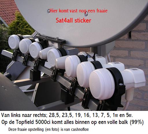

cashnoflow Geplaatst: 7 mei 2006 Geplaatst: 7 mei 2006 @JHVSat Tussen 19,2 en 13 moet bij jouw ook de 16e passen. Als het bij mij werkt moet het bij jouw ook kunnen werken. Ik heb de gebruikte universele LNB houder wel een beetje bij moeten vijlen (ene klem is kunststof zit aan de 19,2 e de andere houder is aluminium) en daarbij de originele LNBhouders van de 19,2e en 13e een fractie moeten verschuiven. Dit laatste merk je niet gezien de sterkte van beide satellieten. Tussen 13e en 5e heb je ruimte zat om een smalle Alps met tie-ribs aan de 5e te koppelen. Dan zit de smalle Alps op ca 2 graden afstand aan de LNB voor 5e verbonden, en je moet ze, althans bij mij, een beetje ‘scheel’laten kijken Alleen de 10e gaat er dan echt niet meer tussen. Vr.gr. Clarc-tech HD/Max225Combo/T55 met 28e-23.5e-19.2e-16e-13e-9e-7e-4.8e-1w-5w-8w-12.5w, Triax 64 voor 30w en ?? 60 voor 36e-33e

cashnoflow Geplaatst: 8 mei 2006 Geplaatst: 8 mei 2006 @cookie monster Ik heb vanavond je tip opgevolgd door de Alps te verwisselen voor de 19e en de Smart voor de 16e. Ik dacht dat het echt niet zou passen maar met een beetje wringen en de kop strak tegen de kop van de Hotbird aan en weer met tie-ribs te koppelen maar nu aan de 13e is het gelukt. Op iedere frequentie een volle balk signaal zelfs nu met hier toch wel zwaar bewolkt weer. Die Smart is toch wel een goed ding voor zwakke kanalen. @JHVSat En Astra en Hotbird bleven zoals ze waren, dus uitstekend. T.a.v. de Alps aan de Sirius. Ik heb nu nog ca. 1 cm over t.o.v. de Maximum van de Hotbird. T.a.v. de Sharp LNB’s. Ik heb er 3 in een 60 cm schotel met zuignap voor 28,5e 19,2e en 13e op de boot. Die doen het inderdaad voor ik geloof 0,8 db verbazingwekkend goed. Ik heb ze al jaren. Vr.gr. Clarc-tech HD/Max225Combo/T55 met 28e-23.5e-19.2e-16e-13e-9e-7e-4.8e-1w-5w-8w-12.5w, Triax 64 voor 30w en ?? 60 voor 36e-33e

bromtol Geplaatst: 9 mei 2006 Geplaatst: 9 mei 2006 @ cashnoflow: jouw opstelling van de lnb's op de wavefrontier 55 is een mooi stukje werk. en de foto was ook heel duidelijk. omdat er vaker gevraagd is of deze opstelling mogelijk is, heb ik je fraaie foto gepakt en bewerkt. maar nu ga je je opstelling alweer veranderen. kan ik deze foto weggooien. moet je wel even een foto plaatsen van je nieuwe opstelling a.u.b. bromtol mij zie je hier niet meer posten, hoewel ik me soms erg in moet houden.
Gast Geplaatst: 9 mei 2006 Geplaatst: 9 mei 2006 Hij heeft dus gewoon de LNB's op de foto voor 19 en 16 oost omgewisseld en hetzelfde bij 13 en 7 oost gedaan. Alleen of dat bij mij zo simpel zou kunnen? Ik heb voor de Astra-1 en Hotbird Twin LNB's...wel van Golden Interstar en die zijn op zich niet zo heel breed.
cashnoflow Geplaatst: 9 mei 2006 Geplaatst: 9 mei 2006 @ Bromtol Ik wordt er verlegen van, waarvoor dank. Ik heb inderdaad meerdere LNB’s verwisseld. De Smart van de 23,5e is de 16e geworden. De Maximum van de 19,2e is naar de 23,5e gegaan en de Alps naar de 19,2e. Alleen de universele houder kon ik nu niet meer gebruiken die werd met de Smartkop te breed door de breedte van de Maximumkop van de 13e. Dus vandaar weer de tie-ribs. Jammer dan, het signaal van de 16e is er een stuk beter door geworden. De 7e zat al vast aan de 5e hier ben ik niet aangekomen en is ook geen reden voor. De ontvangst van 7e en 5e kan vrijwel niet beter. Hooguit moet ik de gehele schotel nog iets bijtrimmen. Het viel me j.l. zaterdag op dat er nog iets meer in zat door de schotel nog iets verder naar achter te laten hellen en de 23,5e moet ook weer een Smart worden, die doet het toch beter dan de Maximum. Vr.gr Clarc-tech HD/Max225Combo/T55 met 28e-23.5e-19.2e-16e-13e-9e-7e-4.8e-1w-5w-8w-12.5w, Triax 64 voor 30w en ?? 60 voor 36e-33e
