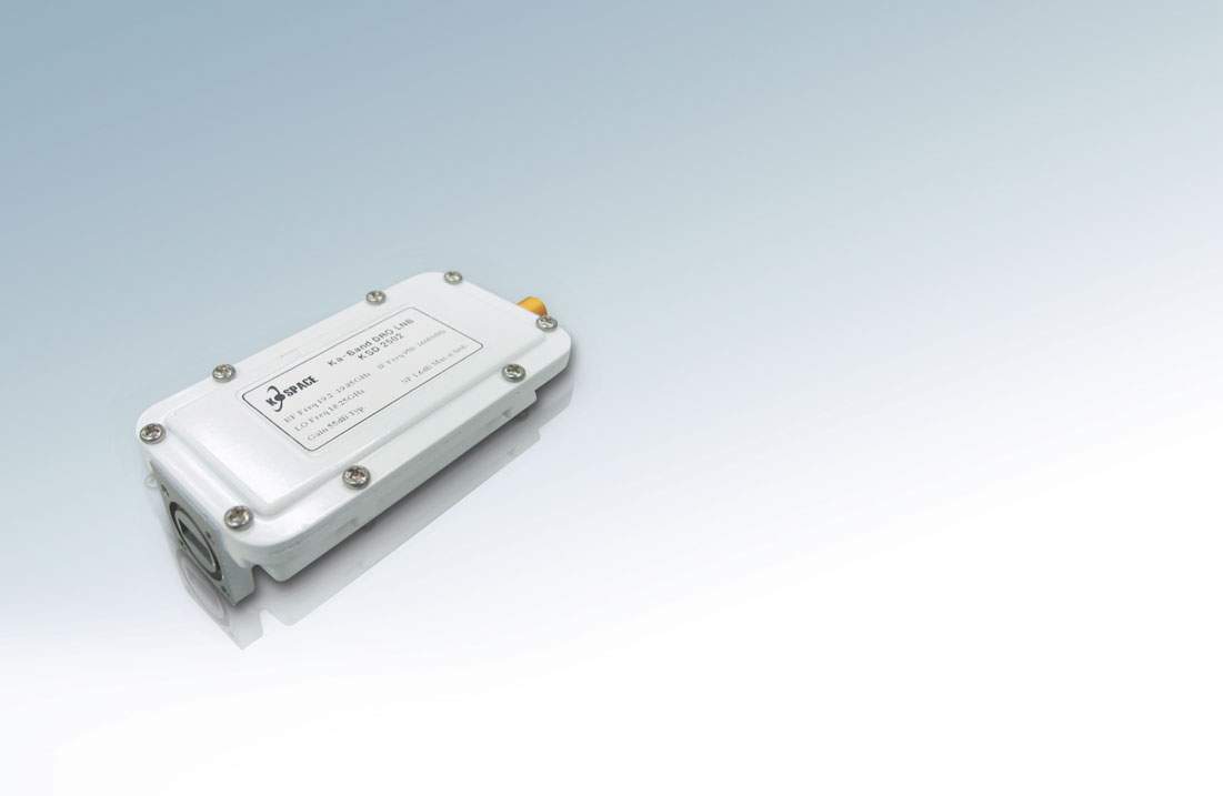

Snuffer Geplaatst: 29 maart 2008 Auteur Geplaatst: 29 maart 2008 Voor de liefhebber hier een foto van de LNB's TBS IPTV FEEDS NETWERK MAKEN .
