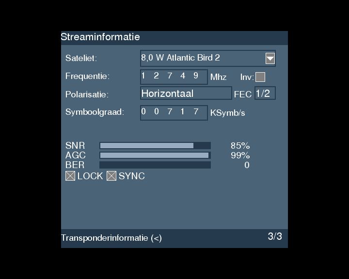

kapoentje Geplaatst: 27 januari 2009 Geplaatst: 27 januari 2009 Origineel bericht van: dolphs iemand nog succes op deze radiozenders op 8west? Ik meen mij toch te herinneren dat ik in het verleden radio contact heb gehoord daar, maar dat is alweer maand of 4 geleden. Ik krijg helaas geen lock meer op zowel op 1097-2/3 (Lyng) als 1089-2/3 (KoS), jammer Er wordt ongecodeerd uitgezonden. Er zijn nog 3 van 5 Radio Zenders aktief. Ontvangst Rapport; Stream Information Service Name Radio Contact NL Service Provider Radio Contact VPID ffffffffh (-1d) APID 0032h (50d) PCRPID 0032h (50d) TPID ffffffffh (-1d) TSID 01bch ONID 0001h SID 0191h PMT 1bbch Video Format n/a Namespace ffb031cdh Satellite 8,0 W Atlantic Bird 2 Frequency 12748 MHz Symbol Rate 1098 KSymbols/s Polarisation Horizontal Inversion No FEC 2/3 SNR 94% AGC 100% BER 0 Lock Yes Sync Yes
kapoentje Geplaatst: 7 april 2009 Geplaatst: 7 april 2009 De symbolrate is gewijzigd. Van 1098 naar 717.(how low can you go) Er zijn nog maar 2 Radio stations n.l.; Radio Contact FR en Radio Contact NL. Op mijn Dreambox 7000 krijg ik nog wel een lock. Geluid klinkt goed. Bitrate = 256 mpeg
