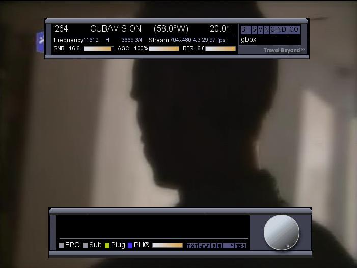

harry37 Geplaatst: 12 november 2008 Geplaatst: 12 november 2008 [quote=Gerdy Signaal, ja, maar ook voldoende stabiel beeld? OK, ik woon niet in Belgenland maar in de hele Benelux komt de Europa-Ku beam van 58 West in ieder geval prima (let niet op de beeldkwaliteit van Cubavision) binnen.
