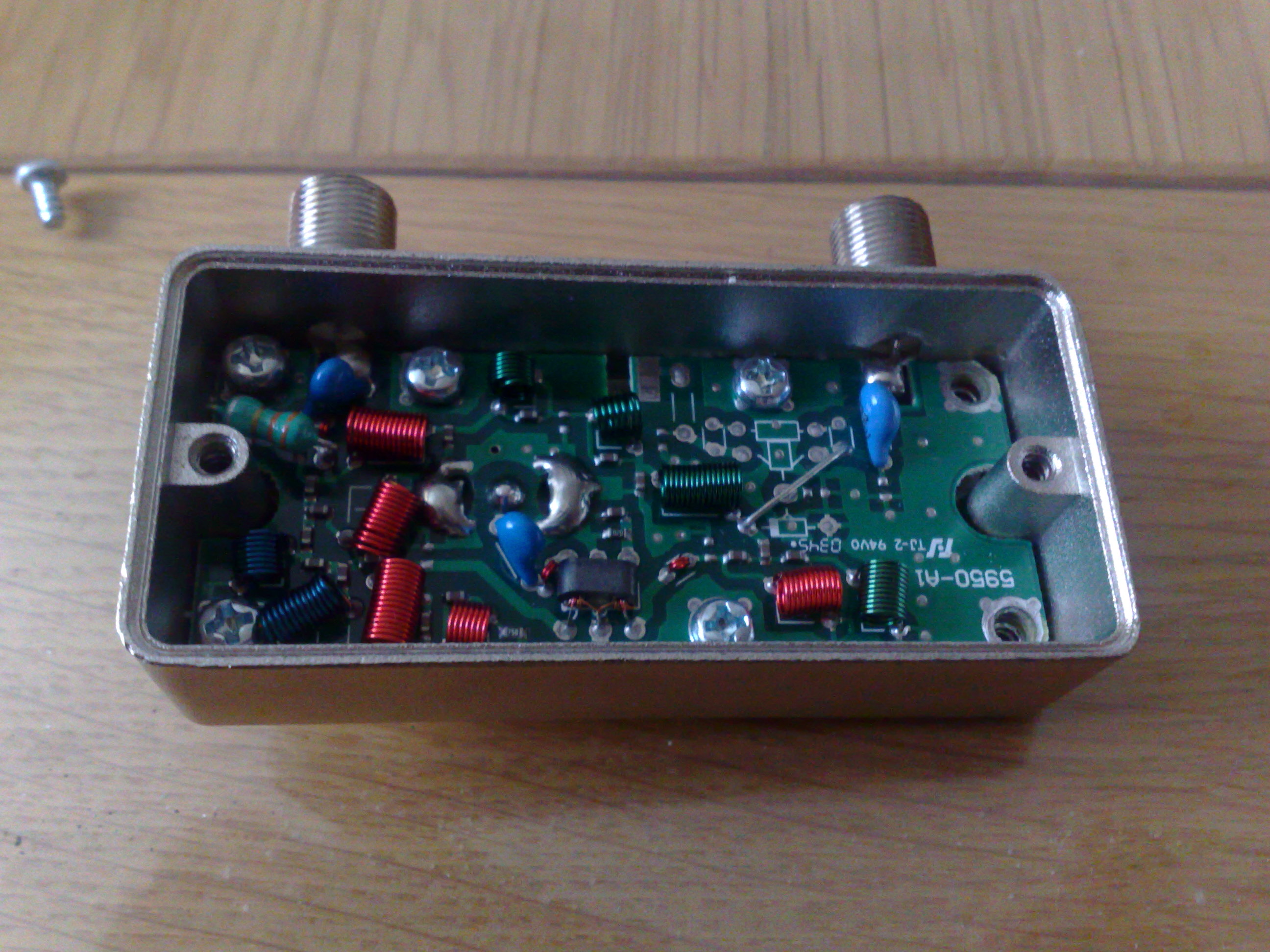

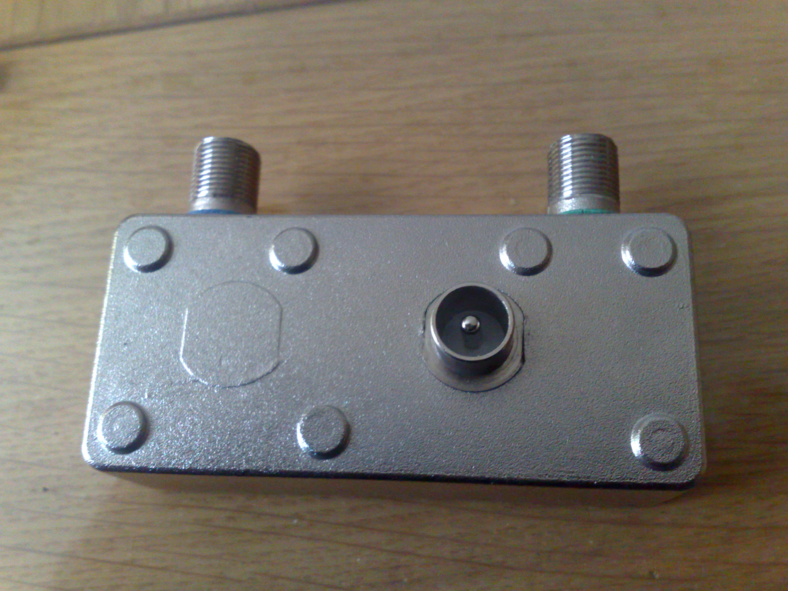

sattos Geplaatst: 3 februari 2009 Auteur Geplaatst: 3 februari 2009 hallo, ik heb gekeken,zo een splitter kost 5 euro en een switch 12 euro. ik kan wel zo een antenne splitter gaan gebruiken,die een lid mij heeft geadviseerd.dan vrees ik dat ik tegen een probleem loop.op 2 poorten kan ik kabel in vast draaien ,maar op 1 poort zit een mannetjes aansluiting zie afbeelding
Big fellow Geplaatst: 3 februari 2009 Geplaatst: 3 februari 2009 De splitter die jij hebt gefotografeert is een kabel tv splitter welke niet bruikbaar is voor het doel... Je moet gewoon een "satelliet" splitter zien te bemachtigen met 3x F connector. “Success is not final, failure is not fatal: it is the courage to continue that counts.” ~ Winston Churchill
sattos Geplaatst: 3 februari 2009 Auteur Geplaatst: 3 februari 2009 klopt,ik ga maar eens shoppen mvg

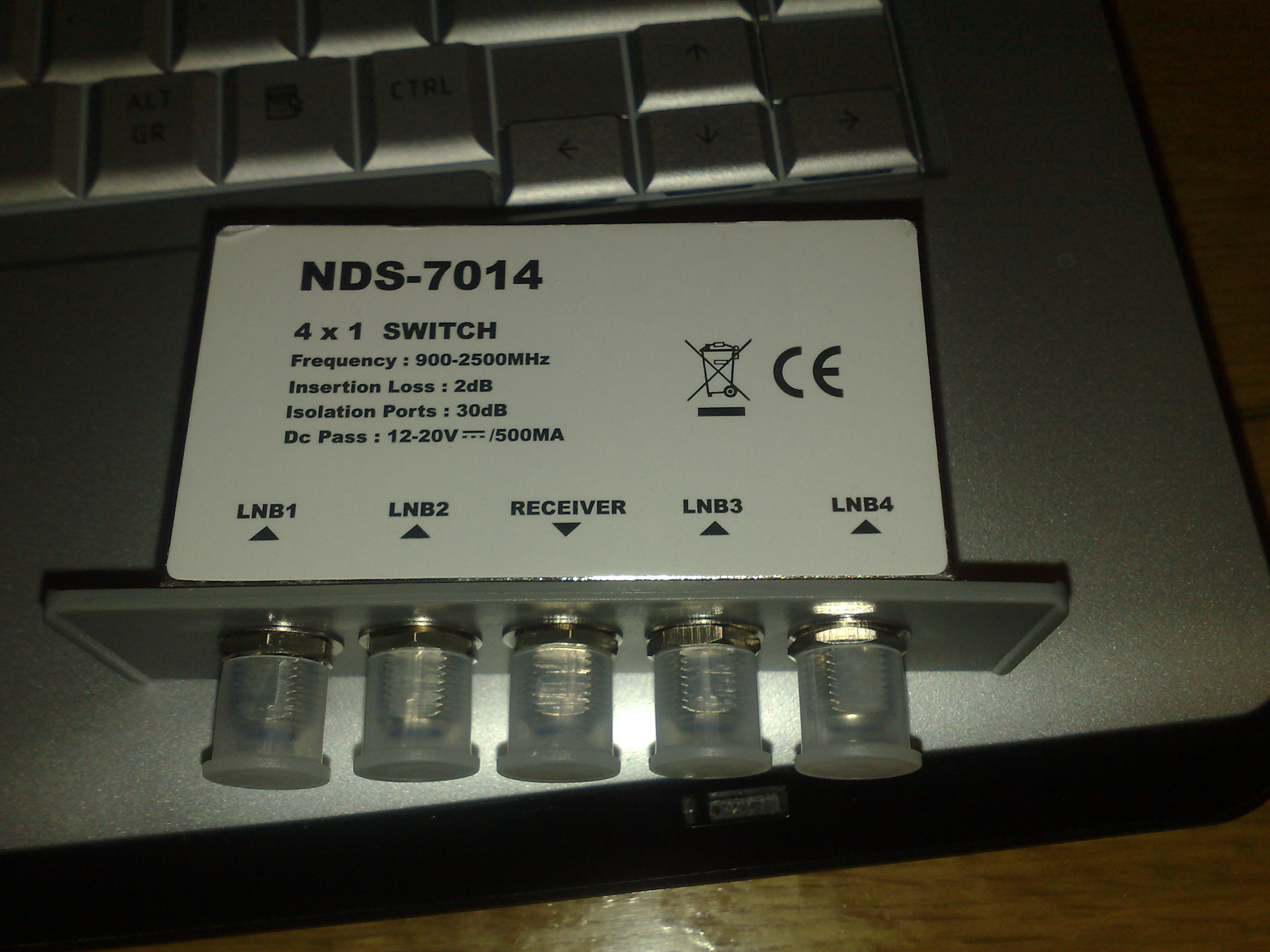

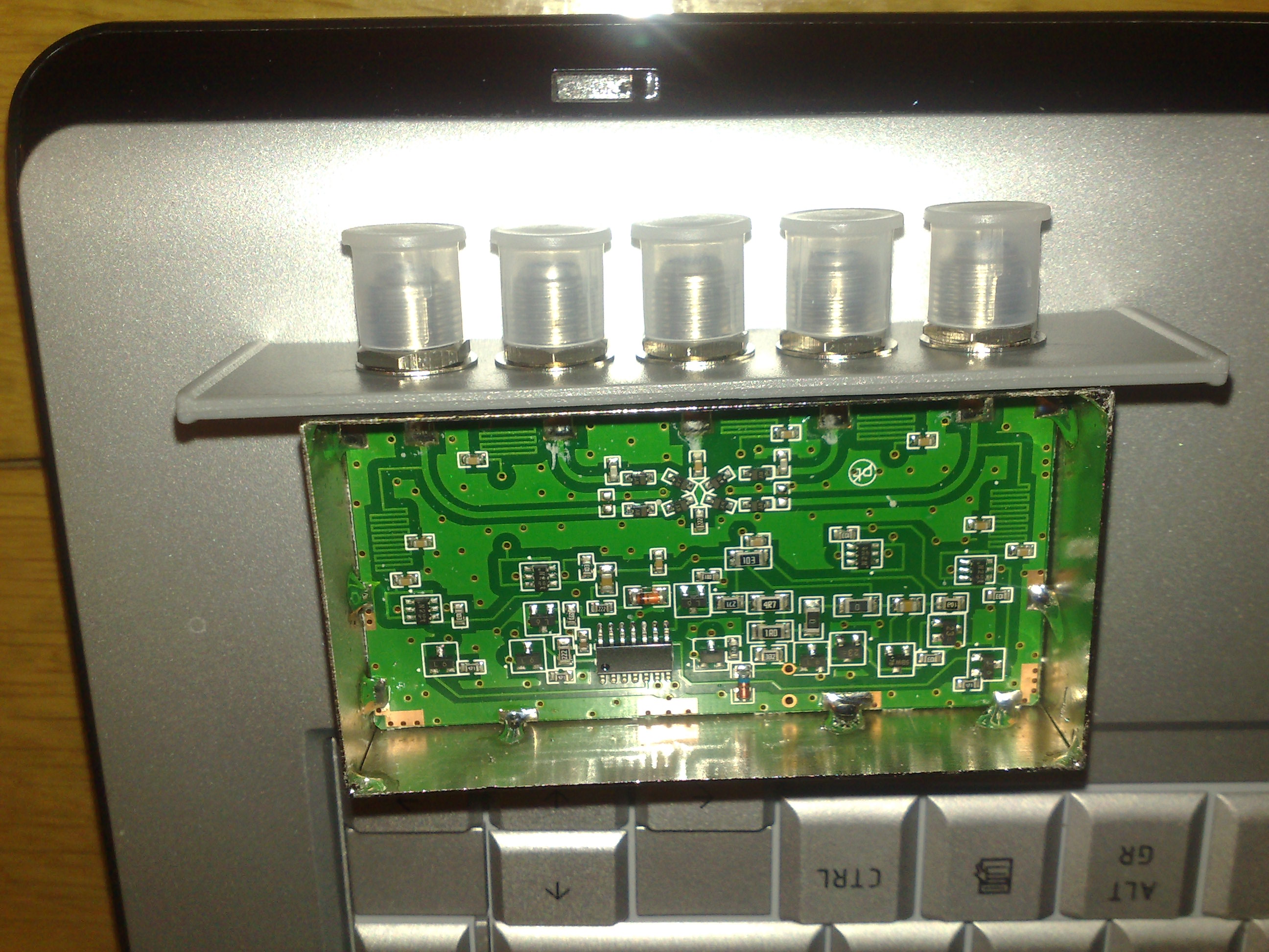

sattos Geplaatst: 8 februari 2009 Auteur Geplaatst: 8 februari 2009 hier is mijn switch dus ik moet nu poort 1 en poort 2 verbinden(solderen)
trust Geplaatst: 8 februari 2009 Geplaatst: 8 februari 2009 Inderdaad , de midden-aansluitingen van 1 en 2 met een kort draadje verbinden . Opletten dat het draadje niets anders raakt . Het verschil tussen theorie en praktijk is mijn uitdaging . Octagon SF8008 4K Edision Primo IP S2 Dr.HD F16 1.8 m ChannelMaster Offset in tuin 53º E - 45º W Jaeger SMR 1224 Usals met 5 Lnb wisselaar 2x Ka - Ku - C band Lin / Circ 1.2 m Echostar Offset aan schuur 53º E 34.5 W Twoteck Twinrotor met 3 Lnb wisselaar Ku - Ku low - Ka
trust Geplaatst: 8 februari 2009 Geplaatst: 8 februari 2009 Dat mag maar dan kun je het monoblock niet meer aaansluiten want dan zijn beide poorten bezet !! Lees dit topic nou eens terug , en kijk eens goed naar deze foto die rode draad is niet orgineel , dat is de verbinding die je moet maken . Het verschil tussen theorie en praktijk is mijn uitdaging . Octagon SF8008 4K Edision Primo IP S2 Dr.HD F16 1.8 m ChannelMaster Offset in tuin 53º E - 45º W Jaeger SMR 1224 Usals met 5 Lnb wisselaar 2x Ka - Ku - C band Lin / Circ 1.2 m Echostar Offset aan schuur 53º E 34.5 W Twoteck Twinrotor met 3 Lnb wisselaar Ku - Ku low - Ka
