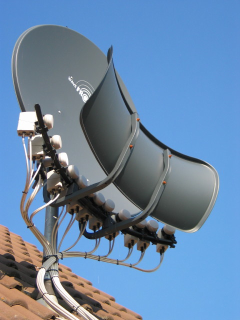

Kijk dit is wat ik aan informatie zoek, maar evengoed ook weer gemeen, als ik die foto van jouw schotel zie!
Dat vind ik nou echt mooi, met heeeel veeeel kabels en lnb's...

Nog twee argumenten voor de T90!
een mooie opstelling ceesv,
maar emperor_sosy geeft ook al aan, in zijn voorgaande berichten, dat hij niet echt alles moet en wil kunnen.
en wees nu eerlijk de t55 is net zo mooi (enkel iets kleiner)
ik zou de grotere broer nemen als er reden is voor ontvangst / signaal reserve OF uitbreidingsreserve qua satposities
maw overkill ongebruikt/onnodig is ook duur.

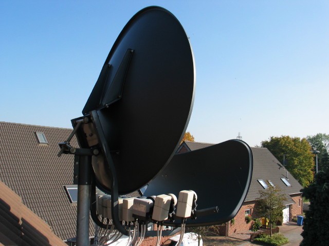

Waar woon je in Duitsland (kun je eventueel ook via PM doorgeven)
Je zou ook eens bij mij kunnen komen kijken hoe ik één en ander opgelost heb. Als je in de buurt woont tenminste.
Ik zit in 64739 ten zuiden van Frankfurt.
  • Moderator
En mijn schotel staat in 47929.
Je bent welkom.

@ ceesv --> BAH BAH BAH! Wat een gigantisch mooi bekkende installatie. Daar slaap ik gegarandeerd vannacht niet van!
