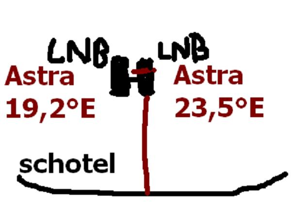

cookie monster Geplaatst: 18 mei 2011 Geplaatst: 18 mei 2011 Check tekenign C o o kie M o nster C U L'8'R WEIRDOGAToRS I was born once , as an invasion of the bodysnatchers , but the doctor did get a brain-attack !! my name: breedbandwurger 1967 casa CM: FTA DVB-S & FTA DVB-S2

Gast soer Geplaatst: 18 mei 2011 Geplaatst: 18 mei 2011 maar zoals ik nu begrijp. moet ik die kabel in de andere poort van de lnb doen. en dan gewoon zenders zoeken?"???? MVG Yarnick Soer
Gast soer Geplaatst: 18 mei 2011 Geplaatst: 18 mei 2011 nu zit die kabel in de andere ingang en nu zoek ik naar kanalen en vind die alleen CANALDIGITAAL 0 KANALEN ANDERE 999 KANALEN en heb ik een rare volgorde
dutchandrew Geplaatst: 18 mei 2011 Geplaatst: 18 mei 2011 Die andere ingang is bedoeld voor een tweede ontvanger. Dat moet dus niets uitmaken. Als je voorheen tv noord kon ontvangen moet dan nu ook nog kunnen. Heb je in je ontvanger niet de keuze 5.6 snel kanalen installeren?
