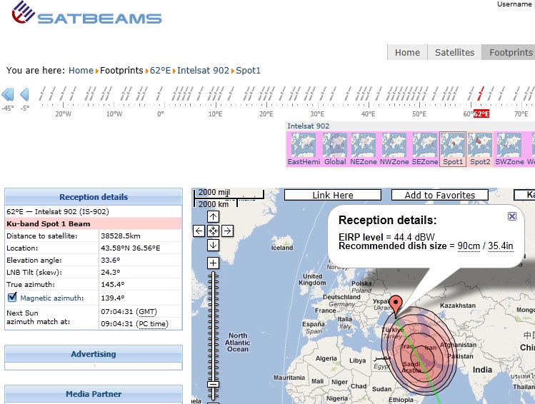

alleyoop Geplaatst: 7 augustus 2011 Geplaatst: 7 augustus 2011 Origineel bericht van: Xevor Wanneer blijkt dat het op een bepaalde locatie mogelijk is om de frequenties te ontvangen dan ga ik proberen een mogelijke locatie te huren. Dan zal je iets in Turkije moeten zoeken want die 4 frequenties zitten op spotbeam spot1 met focus op de Perzische Golf, volgens de footprint zit je al aan schotel van 1,2 meter in Istanboel maar dan is het nog een flink eind tot Amersfoort!
Alex1970 Geplaatst: 8 augustus 2011 Geplaatst: 8 augustus 2011 De footprint van Spot 1 van de Intelsat 902 in de bijlage. (Bron: Satbeams). Op deze site staat een verhaal van Satelliet DX'ers die de Spot 1 hebben ontvangen met een 3,7m schotel in Slowakije. Nederland ligt nog een "stukje" verder... Dreambox DM920: 2x Triple tuner (2x DVB-S2X multistream + DVB-C/T2) OpenPLi 9 Xtrend ET10000: 1x DVB-S2, 2x DVB-C/T2, IPTV OpenPLi 9 VU+ Duo / Dreambox DM800 / TBS 5925 Channel Master 180cm offset: 39.0°E-37.6°W, Channel Master 120cm offset: 23.5°E-8°W SAB 97 schotel 45.1°E-60°E, 80cm vast: 28.2°E/23.5°E/19.2°E/13°E | DVB-T/DAB: VHFIII/UHF combi-antenne op zolder.
