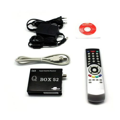

Gast Bryan Geplaatst: 31 augustus 2011 Geplaatst: 31 augustus 2011 Dat had ik ook gevonden op internet. Alleen vind dat veel geld aangezien ik al een laptop in de truck heb. Zocht meer een goedkopere oplossing. Heb ook gezocht naar de Qbox s2, maar kan niet achterhalen waar je die kan kopen en wat die kost. Kwam ook een USB tuner tegen van könig. Kan daar alleen geen revieus van vinden en of dat wat is.

moonchild Geplaatst: 1 september 2011 Geplaatst: 1 september 2011 Maak zelf een beugel en koop en 50cm schotel voor 20 E, lnb voor 5 E. Usb ontvanger voor je laptop kost 30 E (bv technotrend connect 2400), of als je ook hdtv wilt een technotrend 3600 voor 50 E. Usb box op de foto hierboven is een tbs uit china, ook bekend onder de naam: 1) Turbosight 2) Tenow 3) Tenow International 4) Shenzhen Tenow Technology 5) TBS Digital Media Experts 6) TBSDTV 7) Fancy Toys Co. 8) Friends International Business Nederlands Transplantatie Verbond adviseerd: draag geen fietshelm! VU+ Duo 4K SE BT met openpli 8.2
