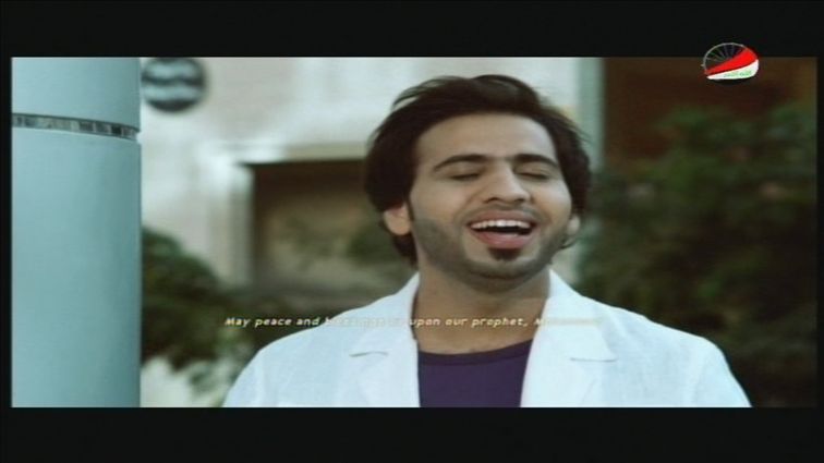

Even op deze Sat Easy Blind Scan (i.c.m. TT-1600 kaart) losgelaten.
Op de 12635 V 2893 , vind je de Iraakse zender AL ANBAR
Op de 12603 .... niets , maar is waarschijnlijk een feedzender.

Origineel bericht van: Crazy Sat
12639 V DVB-S/MPEG-2 2894 3/4 Al Anbar
Flysat / lyngsat + Nokia 9200 check smile
12635 V = feed
