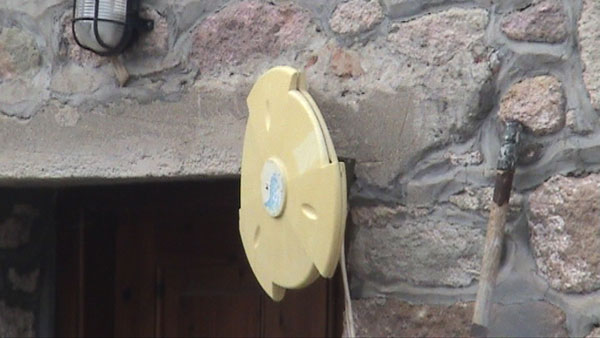

Crazy Sat Geplaatst: 28 september 2011 Geplaatst: 28 september 2011 Ben zopas terug van Lesbos. Tijdens een bezoek aan een plaatselijk dorpje zag ik toevallig een vreemde schotel hangen aan de achterkant van een taverna. Ik kon een foto nemen van opzij dus niet frontaal. Herkent er iemand deze soort schotel ? Wie niet of die werkt op satelliet of DVB-T. Is gewoon even uit interesse. feedhunting , a crazy hobby ! Edison OS mio 4K UHD + Octagon SF8008 4K UHD + Dr.HD F15 + Edison OS mini + Technomate TM-5402 HD M3 CI , Moteck SG2100 + Deltastar 90 cm + Invacom C120 QDF-031 Quad lnb + SkyStar HD2,TBS5927 , en TT-budget S2-1600 kaart. Channel Master 180 cm schotel + ESX241 lnb voor C-band. DVB-T2 via Oostvleteren,Egem,Mont des Cats,Bouvigny en Doornik.
Sverige Geplaatst: 28 september 2011 Geplaatst: 28 september 2011 Het zou een antenne voor internet kunnen zijn. In Zweden wordt op bepaalde afgelegen plaatsen ook gebruik gemaakt van dit soort radioverbindingen voor internet. De antenne moet de zender kunnen "zien". Het zijn een soort mini-straalverbindingen, je hebt geen supersnelle verbindingen, maar het werkt wel redelijk stabiel. (Bredband via Radiolänk in het Zweeds) - VU+ Ultimo 4K met 1x DVB-S2 FBC Twin + 1x DVB-C/T2 Dual tuner met VTI icm 2x een CityCom 2000 CCA850 voor Thor 1W en Astra 19.2Ost Missachtet wird, was es umsonst gibt (Else Pannek)
Crazy Sat Geplaatst: 28 september 2011 Auteur Geplaatst: 28 september 2011 Citaat: Het zou een antenne voor internet kunnen zijn Aan de achterkant van de schotel zat deze plug. feedhunting , a crazy hobby ! Edison OS mio 4K UHD + Octagon SF8008 4K UHD + Dr.HD F15 + Edison OS mini + Technomate TM-5402 HD M3 CI , Moteck SG2100 + Deltastar 90 cm + Invacom C120 QDF-031 Quad lnb + SkyStar HD2,TBS5927 , en TT-budget S2-1600 kaart. Channel Master 180 cm schotel + ESX241 lnb voor C-band. DVB-T2 via Oostvleteren,Egem,Mont des Cats,Bouvigny en Doornik.
Sverige Geplaatst: 29 september 2011 Geplaatst: 29 september 2011 hmmm... dan zou het dus een gewone tv antenne kunnen zijn, zoals je wel ziet op campers en caravans. - VU+ Ultimo 4K met 1x DVB-S2 FBC Twin + 1x DVB-C/T2 Dual tuner met VTI icm 2x een CityCom 2000 CCA850 voor Thor 1W en Astra 19.2Ost Missachtet wird, was es umsonst gibt (Else Pannek)

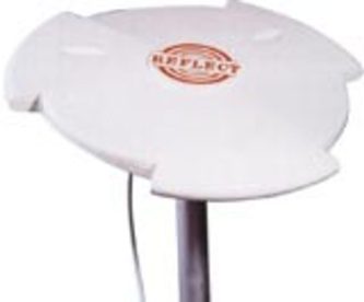

Sprietje Geplaatst: 29 september 2011 Geplaatst: 29 september 2011 Beste schotelaars Dat dit geen schotelantenne is, kunnen je zo zien. Dat het ook geen wifi-antenne is, is op te maken uit het feit dat de verbinding met dat ding geen Lan-kabel is maar een ouderwetse coaxaansluiting. Het is dan ook een gewone rondom gevoelige campingantenne met ingebouwde versterker van 26dB, merk Reflect DAE-60C welke 25 euro kost, zie bijlage. Weer een mysterie minder. ------------------------------------------------------- Voor alle vragen over satellietontvangst waar in Europa

Sprietje Geplaatst: 29 september 2011 Geplaatst: 29 september 2011 Ja, @Crazy Sat, maar zo gemakkelijk kom je er niet mee weg. Met de antenne die jij gefotografeerd hebt, is iets wezenlijks goed mis. Weet jij of medeforumleden wat hier goed fout zit?
Terradon Geplaatst: 29 september 2011 Geplaatst: 29 september 2011 Ik neem aan dat je de polarisatie bedoeld...op de foto is die verticaal en op jou plaatje horizontaal, Groetjes.........
Sprietje Geplaatst: 29 september 2011 Geplaatst: 29 september 2011 @Terradon, je hebt de koe bij de hoorns. De antenne is een gebogen rondomgevoelige dipool-antenne voor horizontale polarisatie, zoals ik in de bijlage laat zien. Zo’n antenne hoort horizontaal te staan zoals op het plaatje wat ik een paar berichten eerder mee heb gestuurd. Zoals hij op de foto van topicstarter aan de muur hangt, ontvangt hij de signalen het beste van boven (uit de hemel dus) en van de grond, een totaal verkeerde opstelling. Het beeld op de tv zal dan ook wel niet om aan te zien zijn geweest met veel geestbeelden.
Terradon Geplaatst: 29 september 2011 Geplaatst: 29 september 2011 Lol, Sinds de brand in de toren van Hoogersmilde zitten we hier toch weer wat meer in de elementaire antennebouw om toch nog iet te kunnen ontvangen......vandaar dat ik het (weer) wist, werk in hartje Drenthe en tja we willen ook graag weer iets op de radio. Maar een schoteltje of schotel uitrichten blijft toch meer de hobby............. Groetjes...........
