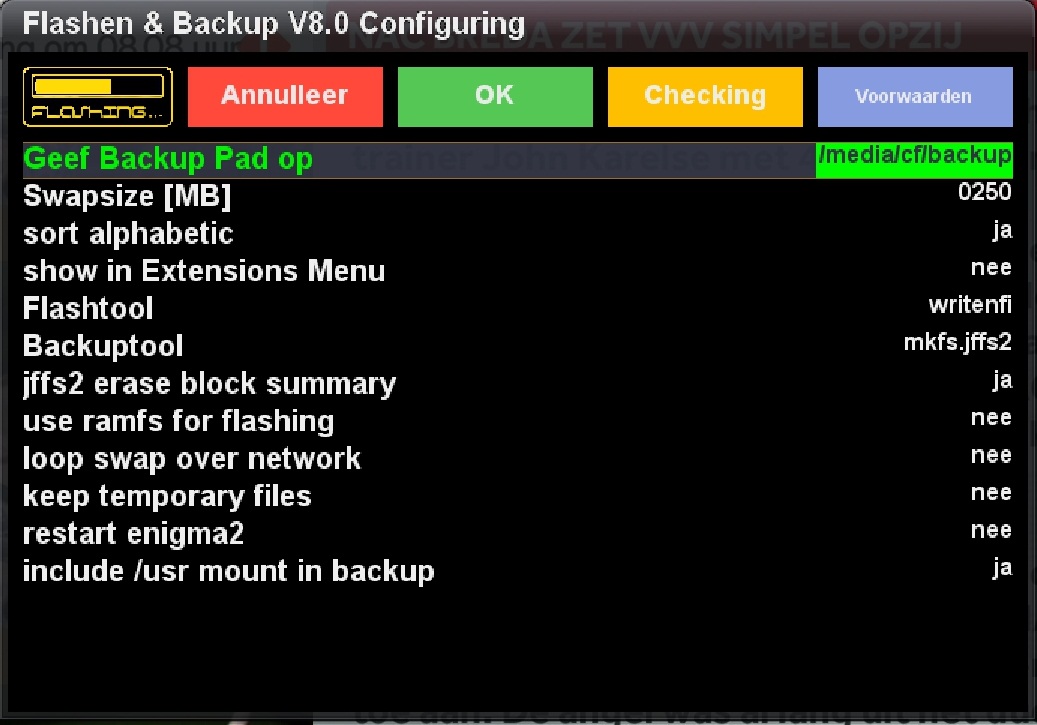

Oke en als je de dflashconfig net zo heb staan als hierpost-33346-0-39190200-1351408011_thumb.jpg dan moet het helemaal goed komen.Bij mij staat de backup op de Cf kaart zoals je ziet.
Als alles goed is gegaan dan krijg je dit als resultaat: OE-exp-dm8000-2012-10-28-08-02.nfi
