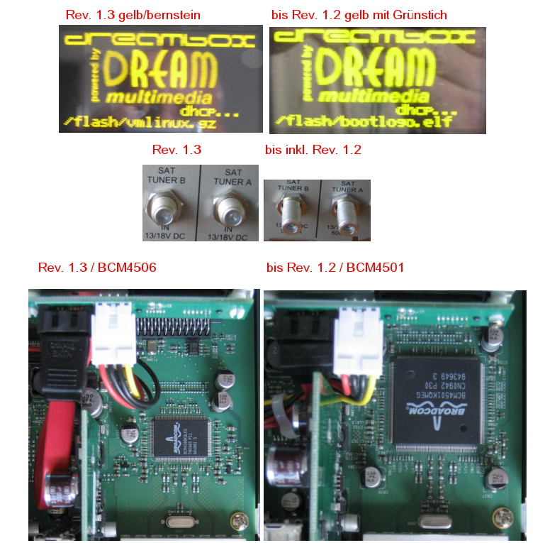

jerpsx Geplaatst: 25 april 2012 Geplaatst: 25 april 2012 (aangepast) Beste Leden, Ben van plan binnenkort een Dreambox 8000HD te kopen. Ik heb altijd via de kabel gekeken, maar wil de hobby nu eens uitbreiden naar de satelliet. Nu heb ik daar nog weinig kaas van gegeten, maar vind het wel leuk om dat allemaal zelf uit te zoeken/vinden. Nu lees ik op internet dat er regelmatig wordt gesproken over een 'nieuwe versie' van de 8000HD. Ik kan alleen nergens vinden wat er dan nu precies aan vernieuwd dan wel verbeterd is, en hoe ik dit kan herkennen. Misschien weet iemand hier dat wel? Ik kan een tweedehands overnemen voor een leuke prijs met daarbij een Triax 120cm schotel. Nu is dit nogal een slag groter dan wat ik in gedachten had, maar ik neem aan dat bij een schotel vaak geld, hoe groter hoe beter? Er zit verder een rotor bij en 1 LNB. Graag zou ik eens van jullie horen of dit een leuke starters-set is en waar ik eventueel verder op kan letten bij de aanschaf. Heb trouwens ook de 7020HD overwogen, maar de limiet van 2 tuners hield mij toch tegen. 25 april 2012 aangepast door jerpsx

DIGIWIEW Geplaatst: 26 april 2012 Geplaatst: 26 april 2012 (aangepast) hoi welkom bij de dreambox fans hier zie je de verschillen met de oude en de nieuwe 8000 nieuwe tuners andere kleur display nieuw moederboord dvd rechtstreeks op derde sata aansluiting en wat ander aanpassingen aan de box werkt prima geen spijt van veel plezier er mee 26 april 2012 aangepast door DIGIWIEW Dreambox 7080 HD 1TB Tuner A bcm4506 dvb-s2 Tuner C si2166b dvb-s2 Triax 90 cm 19e/ 23e/ 28e/ gr oost
jerpsx Geplaatst: 26 april 2012 Auteur Geplaatst: 26 april 2012 Top, hier was ik naar op zoek! Inmiddels ben ik terecht gekomen op het forum van DMM waar erover gesproken wordt, gelukkig is er eigenlijk geen verschil tussen de vorige versie en deze (al hoop ik toch dat het de laatste is). De ontvanger die ik over kan nemen is nog geen jaar oud, en de v1.3 is eind mei geproduceerd begrijp ik, dus met wat geluk (weet niet hoeveel tijd er tussen fabrieken detailhandel zit) heb ik de laatste versie.
DIGIWIEW Geplaatst: 26 april 2012 Geplaatst: 26 april 2012 (aangepast) hoi eingelijk niet allen de tuners zijn beter zegt men fouten uitgehaald en een nieuw moeder baord dat zijn de belangrijkste veranderingen de rest zijn kleine aanpassingen maar als je een 8000 koopt zou ik er op letten kost meestal het zelfde heb die van mij voor 600 euro gekocht met 750 hd dvd brander en fan met garantie tot eind 2012 als je het serie nummer weet kun je zo zien welke rev. het is de v 1.3 begint met AA .22 en dan de rest van het serie nummer suc 6 26 april 2012 aangepast door DIGIWIEW Dreambox 7080 HD 1TB Tuner A bcm4506 dvb-s2 Tuner C si2166b dvb-s2 Triax 90 cm 19e/ 23e/ 28e/ gr oost
jerpsx Geplaatst: 26 april 2012 Auteur Geplaatst: 26 april 2012 De set is in huis Voor zover ik kan zien is het de 1.3 versie..alleen begint mijn serienummer met een B. Display is wel duidelijk oranje en niet geel/groen, en de BCM4506 tuners...so far so good De LNB is een Smart Titanium 0.1DB (single), ik neem aan dat als ik van de dual tuner gebruik wil makende eerste aankoop een andere LNB zal zijn?

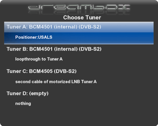

dagg Geplaatst: 26 april 2012 Geplaatst: 26 april 2012 (aangepast) Dat hoeft niet direct. Als je de kabel op A aansluit en B in het menu gelijk maakt aan A, dan kun je verschillende transponders bekijken, MITS ze dezefde polarisatie H/V én band high/low hebben. Wat ikzelf later heb gedaan is er een lnb met 2 uitgangen op aansluiten met 2 kabels, dan kun je weer alles onafhankelijk zien. Dan is B 'tweede kabel van A' of iets dergelijks in het menu. 26 april 2012 aangepast door dagg .: AZBox Me OpenRSI-2.1 | DM 8000HD DM 500HD DMM-GP3 | Emitor Satlook Micro+ G2 | TBS 5925 | TechniSat USB 2 HD CI :..: Triax TDS110, Stab HH120/MS220 | Visiosat BiSat G3D A123 HB :.
Beheerder Michel Geplaatst: 27 april 2012 Beheerder Geplaatst: 27 april 2012 Ik heb een 'oude' en een 'nieuwe' gehad en ik heb geen enkel praktisch verschil kunnen ontdekken. Als een product 3,5 jaar op de markt is, krijg je altijd verschillende revisies omdat bepaalde onderdelen nu eenmaal niet meer in exact dezelfde vorm leverbaar zijn. Zelfs zonder enige vorm van verbetering kan en is er dus Tigelaar toch sprake van nieuwe revisies. Daar wordt het product lang niet altijd beter van en dat is volgens mij in dit geval ook zeker niet het geval. Mvg, Michel Gebruik je een advertentie blocker? Sluit onze website dan uit. Zonder advertenties kan deze site niet voortbestaan.
dagg Geplaatst: 27 april 2012 Geplaatst: 27 april 2012 Wat ikzelf later heb gedaan is er een lnb met 2 uitgangen op aansluiten met 2 kabels, dan kun je weer alles onafhankelijk zien. Dan is B 'tweede kabel van A' of iets dergelijks in het menu. Sorry ik zeg het niet precies genoeg. LNB met 2 uitgangen, maar ook een 3e tuner erbij gezet. Het is nu zo ingesteld: .: AZBox Me OpenRSI-2.1 | DM 8000HD DM 500HD DMM-GP3 | Emitor Satlook Micro+ G2 | TBS 5925 | TechniSat USB 2 HD CI :..: Triax TDS110, Stab HH120/MS220 | Visiosat BiSat G3D A123 HB :.
jerpsx Geplaatst: 1 mei 2012 Auteur Geplaatst: 1 mei 2012 Ik heb alle instellingen zo laten staan van de vorige eigenaar, en zag inderdaad dat dit al ingesteld stond. Ga langzamerhand een beetje finetunen na mijn eigen smaak maar aangezien ik nog aan het leren ben wil ik eerst alle termen een beetje leren kennen voor ik al te veel ga veranderen. Inmiddels heb ik de schotel afgericht (door middel van de Android app, en signaalmeter op de Dreambox zelf). Veel zenders werken inmiddels, maar veel ook nog niet (krijg Afstemmen mislukt, maar misschien is de zenderlijst van de vorige gebruiker verouderd..kijk daar later nog eens naar). Wat mij wel opvalt is het volgende probleem, weet niet of dit een bekend probleem is of dat ik iets zelf verkeerd doe maar het is wel vervelend. Ik heb er nu een Kabeltuner bij gezet, en dat werkt allemaal prima. Echter, wanneer ik via de kabel heb gekeken en weer via de schotel wil kijken werkt dat niet. Ik krijg dan op elke zender Afstemmen mislukt..ook als ik op een andere satelliet wil afstemmen beweegt de motor niet. Als ik de ontvanger herstart werkt alles weer prima...tot dat ik weer over de kabel heb gekeken. Herkent iemand dit?
