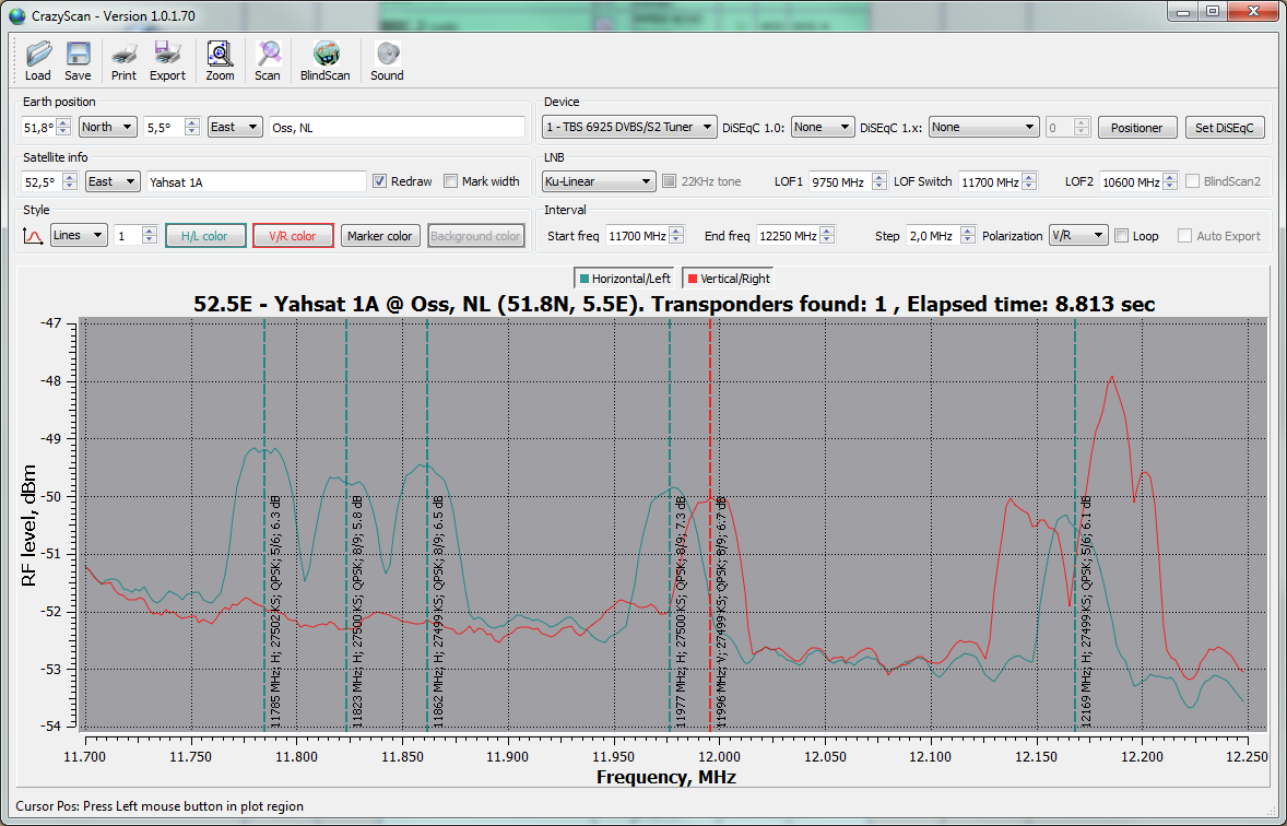

hvdh Geplaatst: 13 mei 2013 Geplaatst: 13 mei 2013 Ontvangst van de west beam van Yahsat is hier met 100 cm precies op de grens. De gecodeerde mbc transponder 11785 H gaat meestal wel, evenals de Fox/Star transponder 12169 H. Dit is vanwege de relatief gunstige FEC van 5/6, de overige west beam transponders hebben FEC 8/9. Meestal locken die niet, maar tijdens het koude weer in maart lukten ze allemaal op een avond. Ik denk dat pas met een goede 120 of 150 cm er bruikbare ontvangst kan zijn van de meeste transponders. Dr.HD F16, TBS 5927, ET 8500, T-55 voor 9/13/19/23/28/39/42/45°O, Technisat 52/53°O, Laminas 120cm 1°W...68°O.

hvdh Geplaatst: 13 mei 2013 Geplaatst: 13 mei 2013 SalimRMAF er zijn helemaal geen Europe beam transponders meer actief op Yahsat. Putemmer en ik hebben het over de veel zwakkere west beam. 1 Dr.HD F16, TBS 5927, ET 8500, T-55 voor 9/13/19/23/28/39/42/45°O, Technisat 52/53°O, Laminas 120cm 1°W...68°O.
