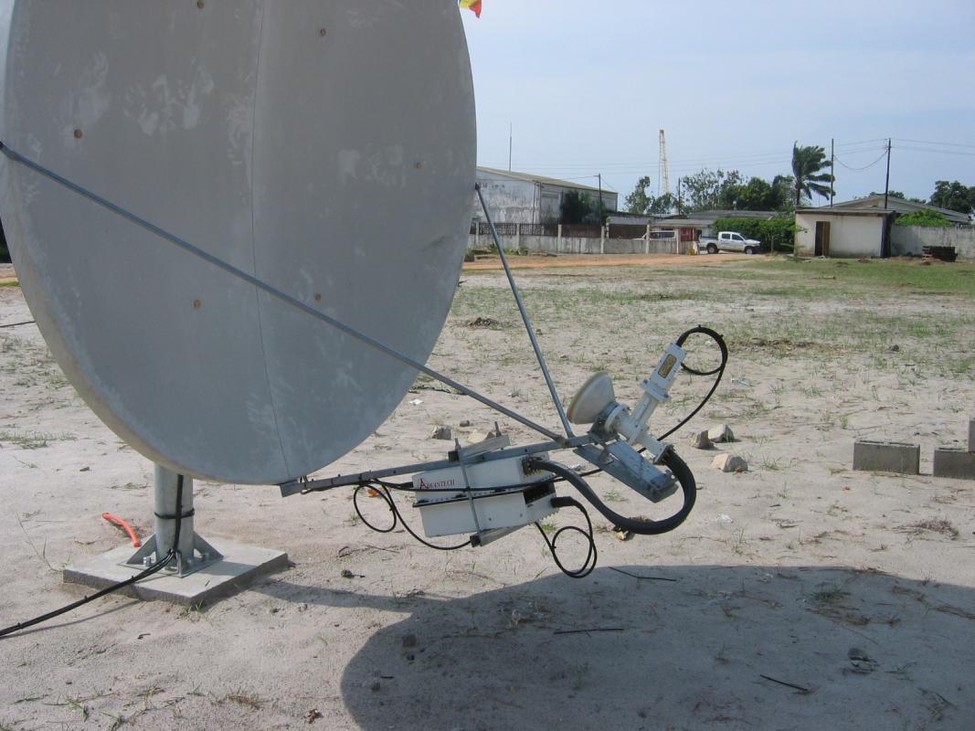

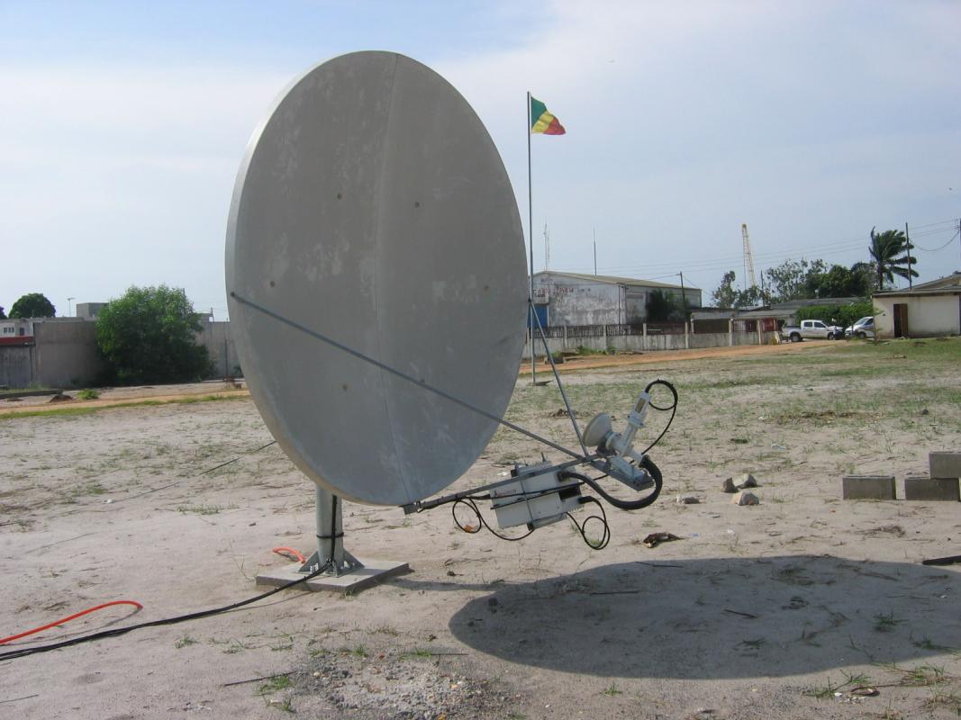

Drs. IJzerbout Geplaatst: 31 juli 2012 Geplaatst: 31 juli 2012 (aangepast) Drs.IJzerbout schrijft: “Uplinkstations van 35 meter..???? Huh? Weet je wel hoe groot zo´n schotel zou zijn als dat klopt?” Kijk op Wikipedia bij Techniek en dan Uplink op deze site: http://nl.wikipedia.org/wiki/Omroepsatelliet Als je het er niet mee eens bent, moet je maar snel een wijziging aanbrengen op de site. Wel ben ik het met je eens dat tegenwoordig vaker ook kleinere schotels gebruikt worden van o.a. 6 meter en dat ze allemaal worden aangestuurd om precies op de satelliet gericht te blijven. 35 meter is volkomen absurd, zeker tegenwoordig. Misschien was dit heel vroeger in de 60er jaren vereist, maar nu al lang niet meer. Ik heb 3 jaar geleden in de Congolese Republiek een tijdelijke uplink opgebouwd met een doorsnede van 2,0 mtr. Dit was voor de Coup ´d Afrique des Nation jeugdspelen in Pointe Noire en Brazzaville. Het TWT vermogen was 200 Watt. De satelliet die gebruikt werd was Intelsat 7 op 68,5° Oost, Ku-Band. Ook tijdens tropische regenbuien was er geen uitval. De downlink footprint ging over geheel Afrika en was zelfs in Europa nog te ontvangen. Hier zijn enkele foto´s van Drs.IJzerbout´s improvisatie-talent. 31 juli 2012 aangepast door Drs. IJzerbout “On ne voit bien qu´avec le cœur. L´essentiel est invisible pour les yeux”.
