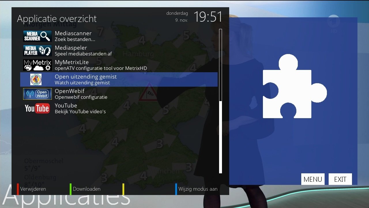

Omdat Uitzending het niet meer deed... heb ik een RTL gemist plugin gemaakt!
Komt na installatie en reboot onder de blauwe knop beschikbaar.
En deze versie heeft ook een pauze functie!

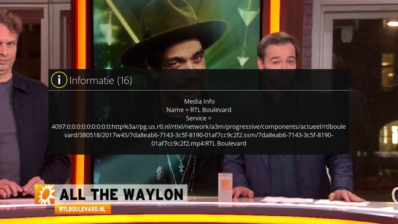

Ben nog bezig met doorspoel functie. Daarnaast als iemand kan vertellen hoe deze link af te spelen valt op de Dreambox. Graag! Dan kan ik een versie maken met meer materiaal. Geeft hier errors.

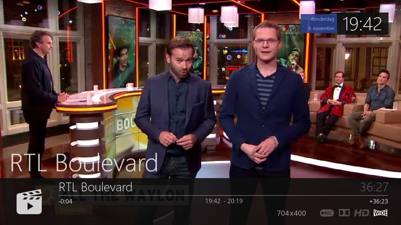

Mooi werk. Afspelen werkt perfect en pauze zou moeten werken met de pauze toets? Dat werkt hier niet.
Vu+ Duo 4K (OpenPLi 9.0) Visiosat BigBisat met een hele kermis aan LNB's
Probeer de playknop eens :).
Heb zelf alleen kunnen testen op een dreambox met openpli.
Zal proberen in de volgende versie zowel play als pauze knop zelfde functie te geven.
aangepast door DoeEensGek
Playtoets had ik ook geprobeerd. Deze en de pauzeknop geeft zo'n symbool rechtsboven (bijna rechthoek met een diagonale streep, van functie bestaat niet)

In het buitenland is maar 1 oplossing voor denk ik, een proxy gebruiken en de .mp4 downloaden.
Heb inmiddels al kleine aanpassing gedaan betreft play/pauze knop. Zowel play als pauze knop zouden het nu moeten doen.
Voor het doorspoelen ben ik nog bezig.
De pauze/play knop zou het moeten doen, dat wil ik graag uittesten ;)

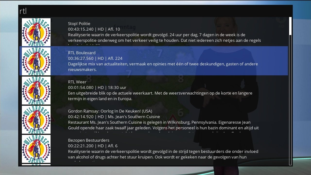

Kijk, de plugin is redelijk eenvoudig, je kiest je programma op basis van dag. Klikt op ok, en hij gaat afspelen. Je kan doorspoelen, pauzeren en stoppen. Meer is ook niet nodig volgens mij. Tuurlijk kan het altijd 'mooier', das een discussie die nooit zal eindigen.
Het doet wat het moet doen, daar valt zeer weinig aan bij te spijkeren. En daar ging het mij om. Dat heeft me tijd gekost en je snapt denk wel, dat ik dan niet andere versie's terug zie waar alleen de naampjes verandert zijn. Iedereen mag er van genieten en gebruiken. Als hij niet meer werkt en ik zie er geen heil meer in, komt de broncode vrij om ermee te stoeien. ;)
