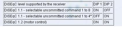

wirin Geplaatst: 25 juni 2012 Geplaatst: 25 juni 2012 Hallo Sat vrienden, Ik heb een Dreambox 8000 met 4 satellieten. Nu wil ik hem uitbreiden met 8 satellieten en ik heb een diseqcswitch gehaald van EMP Centauri S8/1PCP-W2. Satellieten heb ik goed uitgericht maar ik krijg de diseqcswitch niet ingesteld. Ik heb van alles geprobeerd wat op het internet staat. Kan iemand mij uitleggen hoe ik dit het beste kan doen en eventueel met foto`s? Ik ben nu al 3 dagen bezig maar tevergeefs. Gewoon de 4/1 switch erin doen en werken maar, maar de 8 switch wilt mij niet lukken. Alvast mijn hartelijke dank,
satencom Geplaatst: 25 juni 2012 Geplaatst: 25 juni 2012 Hoe heb je de dip switch ingesteld Volgens de wet van Bartjens moet het kunnen En met de vriendelijke groeten Hendrik En Is je Probleem opgelost? Help anderen door te vertellen hoe je dat hebt gedaan.
wirin Geplaatst: 25 juni 2012 Auteur Geplaatst: 25 juni 2012 Staan beide op on, heb de 2e ook op off gezet, maar ook niks.
satencom Geplaatst: 25 juni 2012 Geplaatst: 25 juni 2012 1 op ON en 2 op OFF is van 1tm 8 satellieten Volgens de wet van Bartjens moet het kunnen En met de vriendelijke groeten Hendrik En Is je Probleem opgelost? Help anderen door te vertellen hoe je dat hebt gedaan.
wirin Geplaatst: 25 juni 2012 Auteur Geplaatst: 25 juni 2012 Ja maar hoe nu verder met de instelling, ik lees verschillende dingen. Lnb 1 enz. en AA,AB enz. Heb van alles geprobeerd. Enig idee?
satencom Geplaatst: 25 juni 2012 Geplaatst: 25 juni 2012 voor dreambox gewoon 1.1 gebruiken instellingen zijn dan : LNB1 **** Satelliet : sat kiezen LNB : LNB1 Prioriteit : Auto LOF : universele lnb Spanningsmodus : Polarisatie Verhoogd Voltage = nee Tone modus : Band Diseqc-modus : 1.1 Toneburst : Geen Committed Diseqc commando : geen Snelle Diseqc : nee herhaal sequence : nee Commando volgorde : uncommitted, committed,toneburst Unicommited Diseqc commando : Input1 Diseqc herhaling : Geen LNB2 **** Satelliet : satkiezen LNB : LNB2 Prioriteit : Auto LOF : universele lnb Spanningsmodus : Polarisatie Verhoogd Voltage = nee Tone modus : Band Diseqc-modus : 1.1 Toneburst : Geen Committed Diseqc commando : geen Snelle Diseqc : nee herhaal sequence : nee Commando volgorde : uncommitted, committed,toneburst Unicommited Diseqc commando : Input2 Diseqc herhaling : Geen enzo verder Volgens de wet van Bartjens moet het kunnen En met de vriendelijke groeten Hendrik En Is je Probleem opgelost? Help anderen door te vertellen hoe je dat hebt gedaan.

satencom Geplaatst: 25 juni 2012 Geplaatst: 25 juni 2012 foutje verbetert, je moet het zo invullen zo als je de lnb's op de switch hebt aan gesloten Volgens de wet van Bartjens moet het kunnen En met de vriendelijke groeten Hendrik En Is je Probleem opgelost? Help anderen door te vertellen hoe je dat hebt gedaan.
