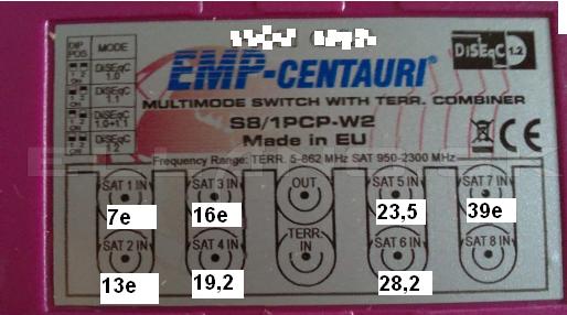

satencom Geplaatst: 27 juni 2012 Geplaatst: 27 juni 2012 Volgens de gegeven van jou heb je het zo aan gesloten Volgens de wet van Bartjens moet het kunnen En met de vriendelijke groeten Hendrik En Is je Probleem opgelost? Help anderen door te vertellen hoe je dat hebt gedaan.

Moustache Geplaatst: 28 juni 2012 Geplaatst: 28 juni 2012 Ik heb even de manueel van de sw door gelezen en idd de diseqc moet op 1.1 staan en niet op 1.2 . Deze config werkte bij mij en gezien de laatste weken het schakelen langer duurde heb ik deze aangepast naar 1.1 en .... het schakelen gaat sneller. Bedankt voor de tip
Moustache Geplaatst: 28 juni 2012 Geplaatst: 28 juni 2012 Ik heb even de manueel van de sw door gelezen en idd de diseqc moet op 1.1 staan en niet op 1.2 . Deze config werkte bij mij en gezien de laatste weken het schakelen langer duurde heb ik deze aangepast naar 1.1 en .... het schakelen gaat sneller. Bedankt voor de tip Ik ben maar een leek maar en tip is altijd welkom
wirin Geplaatst: 30 juni 2012 Auteur Geplaatst: 30 juni 2012 Ik heb het precies hetzelfde gedaan wat boven beschreven is. En een paar keer mijn ontvanger herstart. Daarna alle kabel nagelopen, en ik had er 1 verkeerd aangesloten. En alles precies doen zoals boven beschreven is door iedereen...
