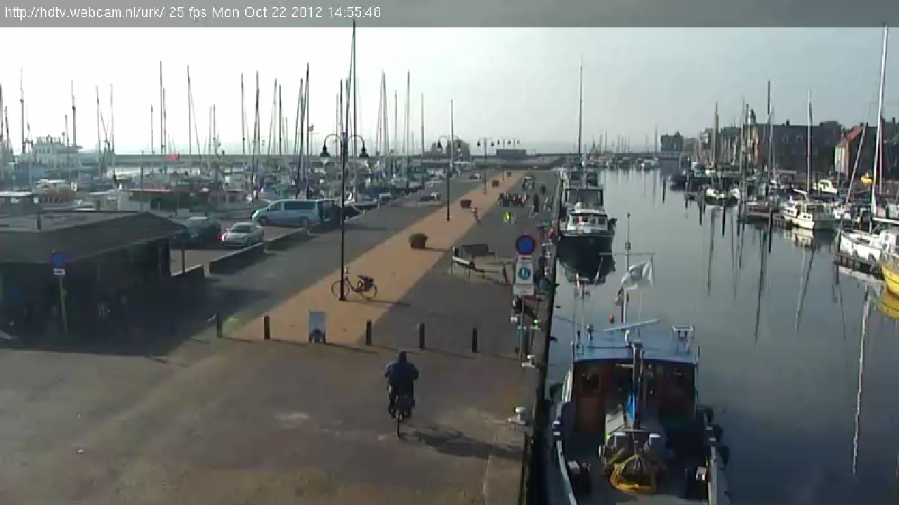

. Nog iets anders, heb jij het ook dat als je de stream van bv Urk laad en je kijkt via HDMI dat de tv flipt en geen beeld meer geeft?
Als ik via RGB scart kijk zie ik hem ook even knipperen maar het beeld komt dan wel op, het lijkt net alsof het beeld formaat niet helemaal klopt en eruit loopt. Ik heb de tv beeldinstelling niet op "Auto" staan maar op "Aangepast formaat" staan anders kan ik de header en logo's niet lezen.
Bedankt tot zover.
Sjaak.
Nee hier heb ik geen last van, maar ik heb mijn TV dan ook op HDMI en Volledig scherm staan. post-33346-0-75971300-1350910638_thumb.jpg
