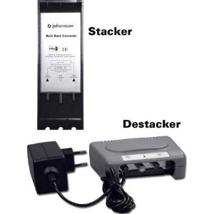

Sprietje Geplaatst: 10 juli 2012 Geplaatst: 10 juli 2012 (aangepast) Beste lievenborms Ik ben het met een aantal adviezen van cookie monster helemaal niet eens. Als je 4 huizen hebt, dan moet je er toch voor zorgen dat je 8 aansluitingen kunt maken, dus 2 per huishouden. Bovendien wil je dat de centrale antenne die in het wooncomplex aanwezig is gecombineerd kan worden met de satellietaansluiting. Om dit te realiseren adviseer ik je het volgende: 4 stuks quattro-lnb’s. Neem dan absoluut niet de Inverto multiconnect lnb’s want die zijn veel te gevoelig voor regendruppels. Ga voor iets goeds, de Inverto Black Premium Quattro, IDLB-QUTL40-PREMU-OPP , zie: http://www.inverto.tv/products/product.php?section=1&id=87&PHPSESSID=83a41d1796cde2d12042ce815e57d2de Om die 4 lnb’s aan te sluiten heb je een 17/8 switch nodig. Wat betekent dit. Op zo’n switch sluit je de 4x4=16 coaxkabels aan die van de vier quattro-lnb’s af komen. Op aansluiting 17 wordt de centrale antenne aangesloten. Die 8 wil zeggen dat je 8 aansluitingen ter beschikking hebt die je natuurlijk niet allemaal hoeft te gebruiken. Als switch zou je kunnen gebruiken de EMP-Centauri MS17/ 8PIU-6 V10 , zie: http://www.emp-centauri.cz/products.php?id_kateg=5&id_pkateg=14&id=249 Er moeten dus 16 coaxkabels van de schotel naar de centrale ruimte. Daar komt dus ook de 17/8 switch. Als iemand 2 aanluitingen wil hebben, moeten er wel 2 coaxkabels naar de woning toe. Ik weet niet of dat te realiseren is want waarschijnlijk ligt er slechts één coaxkabel naar elk huis. Dit probleem is eventueel als het niet anders kan op te lossen door gebruik te maken van een Johansson 9640 KIT, zie bijlage. Natuurlijk wil je de aansluiting in huis ook op een nette manier afwerken. Je hebt dus een aansluitdoos nodig. Daarvoor kun je gebruik maken van een Triax GAD 274. Hierop sluit je twee coaxkabels aan vanaf de switch. Je hebt dan 2 satellietaansluitingen en een kabel aansluiting voor TV en radio (RF), zie de bijlages. Opmerking Hirschmann en Triax is hetzelfde. Als schotel kun je inderdaad de Wavefrontier T90 nemen. Dat is een degelijke schotel. 10 juli 2012 aangepast door Sprietje 1

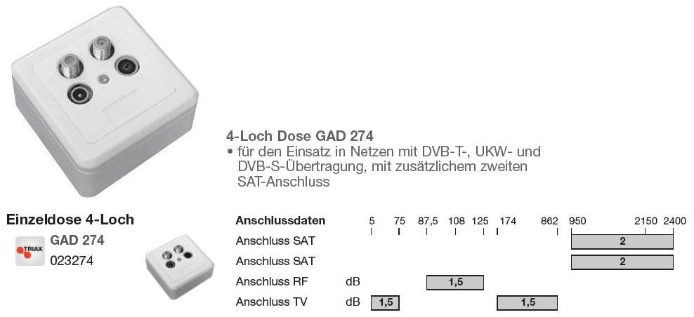

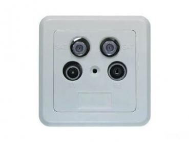

lievenborms Geplaatst: 11 juli 2012 Auteur Geplaatst: 11 juli 2012 Hartelijk dank iedereen voor de snelle en vooral zeer duidelijke info. Op mijn orderlijstje ziet er dus als volgt uit: 1 schotel: T90 wavefrontier 1 multiswitch: EMP-Centauri MS17/ 8PIU-6 V10 4 lnb’s: Inverto Black Premium Quattro, IDLB-QUTL40-PREMU-OPP Zeer veel kabel: 4 kabels per lnb naar de multiswitch en 2 kabels van de multiswitch naar elk appartement Enkele aansluitdoosjes Er zijn echter nog enkele kleine vraagjes: Als er 4 lnb’s (type Inverto Black Premium Quattro, IDLB-QUTL40-PREMU-OPP) worden gebruik, staan deze dan niet in elkaars schaduw of is dit geen probleem wanneer der de T90 wavefrontier gebruikt wordt? Wanneer een bewoner ook een kabelaansluiting heeft (voor internetaansluiting) kant dit signaal op dezelfde kabel worden gezet of is het beter een aparte te voorzien? De niet gebruikte uitgangen op de multiswitch mogen deze gewoon vrij blijven of moet die voorzien worden van een eindstukje zoals oude coaxnetwerken? Bij het gebruik van een dergelijke multiswitch, zijn de ontvangers correct geconfigureerd wanneer diseqc A/B/C/D is ingesteld? Alvast bedankt
Sprietje Geplaatst: 11 juli 2012 Geplaatst: 11 juli 2012 Beste lievenborms De antwoorden op je vragen: 1 - Volgens mij moet het geen probleem zijn om voor de Astra 1 en 3 een lnb te nemen met een kop met een diameter van 59,5mm op een T90, de twee satellieten die het dichtst bij elkaar staan. Misschien dat een T90 bezitter dit kan beamen want ik heb op dit moment geen T90 bij de hand. De 4 aansluitingen zitten in ieder geval achter elkaar en niet naast elkaar zoals bij de Black Ultra zodat de behuizing geen belemmering vormt om ze dicht genoeg bij elkaar te zetten. 2 - Aansluiting 17 op de switch is geschikt voor een terrestrial aansluiting. Dat wil zeggen een antenne om de digitennesignalen te ontvangen of een kabelaansluiting. Ik heb zelf geen ervaring hoe het gaat als er ook internetsignalen via de kabel lopen en deze op een de terrestrial aansluiting van de multiswitch wordt aangesloten. Misschien dat anderen daar ervaring mee hebben. 3 - De niet gebruikte uitgangen mogen gewoon vrij blijven. 4 - De satellietontvangers moeten met diseqc 1.0 overweg kunnen maar eerlijk gezegd ken ik geen ontvanger die daar niet mee overweg kan. Ik zou de lnb’s in de standaardvolgorde aansluiten dus: Astra 19,2 op A Astra 23,5 op B Astra 28,2 op C Hotbird 13 op D De gebruikers moeten ze dan in het menu in dezelfde volgorde zetten. Dan nog even over de aansluitdoos binnen. Als de multiswitch de satellietsignalen en de terrestrial signalen samenvoegt op één coaxkabel, moeten deze signalen in de woning weer gescheiden worden. Dit gebeurt dus door de genoemde aansluitdoos. Gebruik een goede coaxkabel, bijv. de Belden H125. Deze is nagenoeg vergelijkbaar met de Koka 799 maar is veel soepeler en daardoor makkelijker te verwerken. Een rol van 100 meter kun je voor ongeveer 60 euro kopen.
