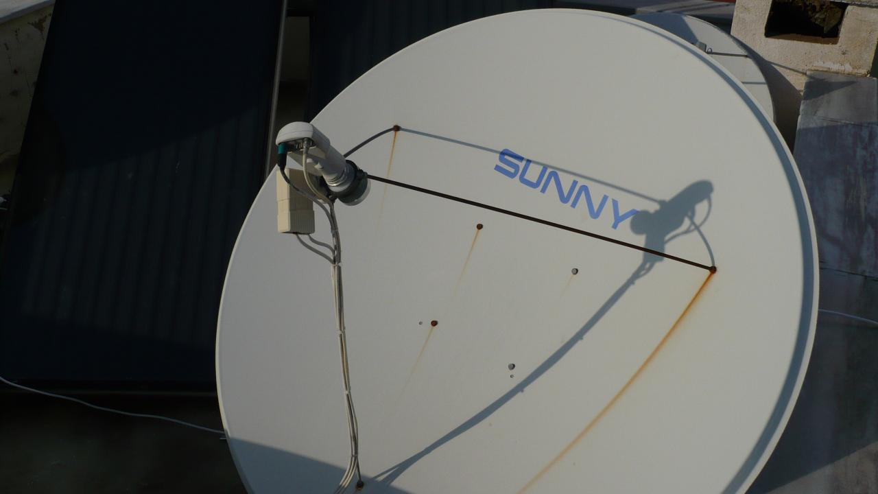

hakim29 Geplaatst: 21 juli 2012 Geplaatst: 21 juli 2012 ik heb hier ook een vraag ik hop dat het mag . als ik de moegelijkheid heb om te kiezen tussen primefocus of offste schotel bekend merken van diameter 150cm (voor nilesat) wat meot ik kiezen ????
hakim29 Geplaatst: 21 juli 2012 Geplaatst: 21 juli 2012 Is het voor de ontvangst in Nederland of in het buitenland? ik heb hier ook een vraag ik hop dat het mag . als ik de moegelijkheid heb om te kiezen tussen primefocus of offste schotel bekend merken van diameter 150cm (voor nilesat) wat meot ik kiezen ????

Emekli Geplaatst: 22 juli 2012 Geplaatst: 22 juli 2012 (aangepast) Beste Hakim, dan zou ik zéker gaan voor een Prime Focus, samen met een Invacom universele single LNB (Flange - SNF 031 of Invacom met twin LNB Flange - TWF 031, Hierbij hoort dan ook nog een Invacom te verstellen "feed horn" ADF 120, Het is niet goedkoop, ongeveer € 50.--, of €65.--, voor single of twin LNB. Voordeel, met de flens-ring kan je de LNB exact afstellen op de grote van je schotel en de LNB kijkt naar beneden, kan dus nooit regenwater inlopen. Verder zeer goed voor ontvangst van Nilesat. Op de grote foto zie je de flens LNB, rechts naast een gewone LNB. Ik heb deze combinatie nodig voor Astra 1 en 3, Nilesat gaat hier al met 70 cm. Ik spreek uit jarenlange ervaring en experimenteren. 22 juli 2012 aangepast door Emekli 1 Vu+ Uno 4K SE en 1TB HDD / Samsung 65'' UHD Smart TV. Vier schotels, 150, 120, 90 en 120** cm., voor Astra 1 & 3, Hotbird/Eurobird, Türksat, ** is tijdelijk buiten gebruik.
