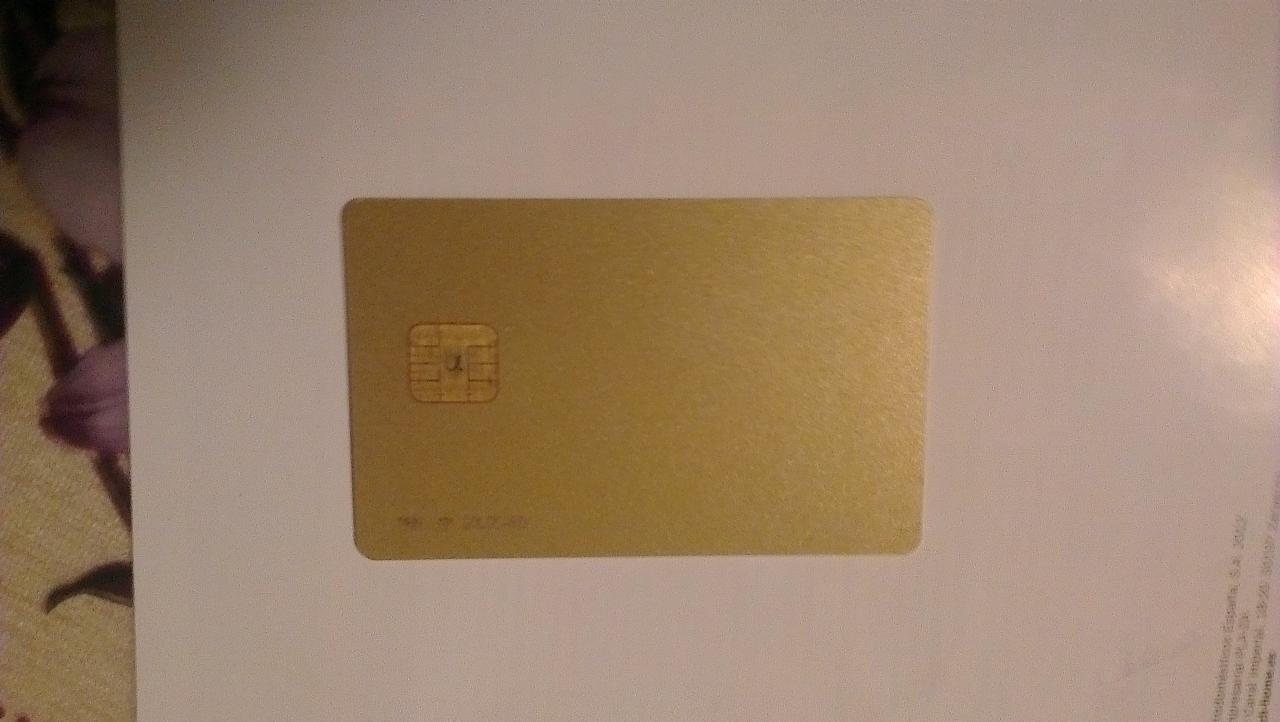

Redouan Geplaatst: 19 augustus 2012 Auteur Geplaatst: 19 augustus 2012 dit is de oude smartcard die ik gebruik: `zie bijlage
Zilverster Geplaatst: 22 augustus 2012 Geplaatst: 22 augustus 2012 @Redouan, "dit is de oude smartcard die ik gebruik:" De contacten van die kaart zien er nogal vies uit, misschien deze even reinigen met een stukje gum ? Daarna opniuew proberen of de kaart gelezen wordt ! De kaart op je foto is een Gold kaart : Wat voor file staat er nu op ( als er al iets op staat ) ? Waarschijnlijk is een juiste ( Seca ) ATR al voldoende, zelfs een Seca 1 ATR zou moeten werken. Gemakkelijkste optie voor deze kaart is misschien even opnieuw een Seca file er op schrijven ( Prom en EEprom ). Gr. Zilverster. You are "The last in line" - Ronnie James Dio R.I.P.

Redouan Geplaatst: 22 augustus 2012 Auteur Geplaatst: 22 augustus 2012 @Redouan, "dit is de oude smartcard die ik gebruik:" De contacten van die kaart zien er nogal vies uit, misschien deze even reinigen met een stukje gum ? Daarna opniuew proberen of de kaart gelezen wordt ! De kaart op je foto is een Gold kaart : Wat voor file staat er nu op ( als er al iets op staat ) ? Waarschijnlijk is een juiste ( Seca ) ATR al voldoende, zelfs een Seca 1 ATR zou moeten werken. Gemakkelijkste optie voor deze kaart is misschien even opnieuw een Seca file er op schrijven ( Prom en EEprom ). Gr. Zilverster. Ik heb 'm schoongemaakt, maar dan nog doet ie het niet. hoe kan ik een seca file opschrijven? En waar kan ik zo'n file downloaden? Mvg, Redouan
