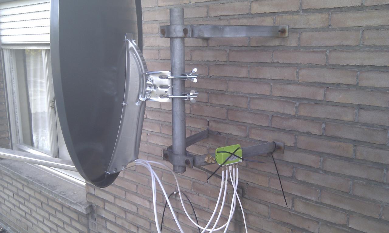

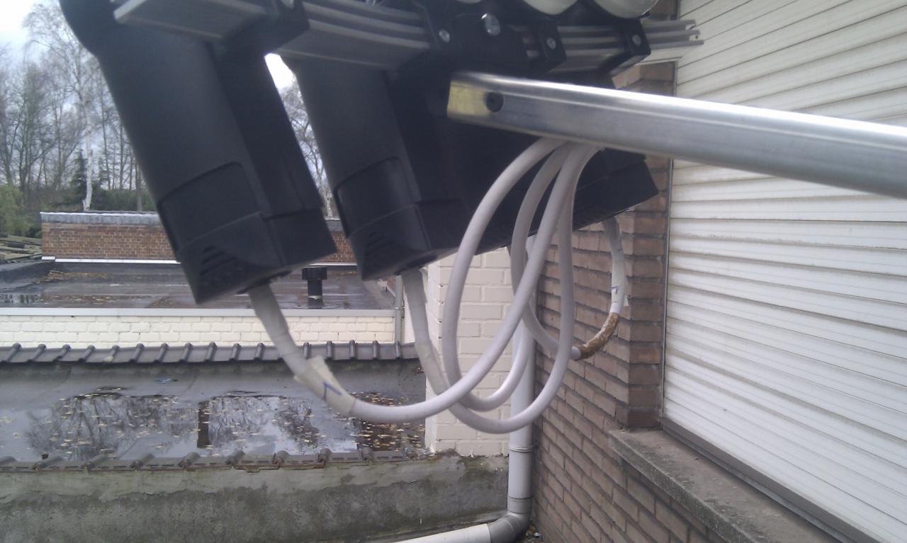

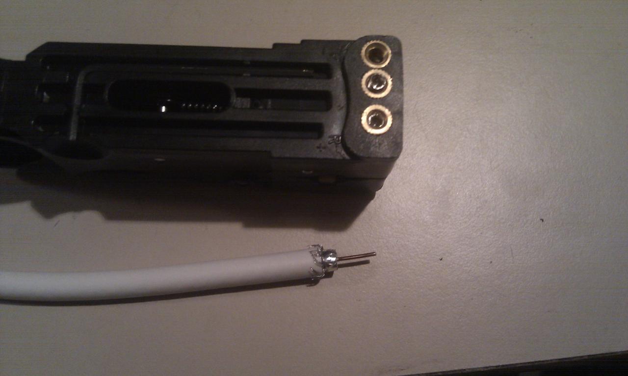

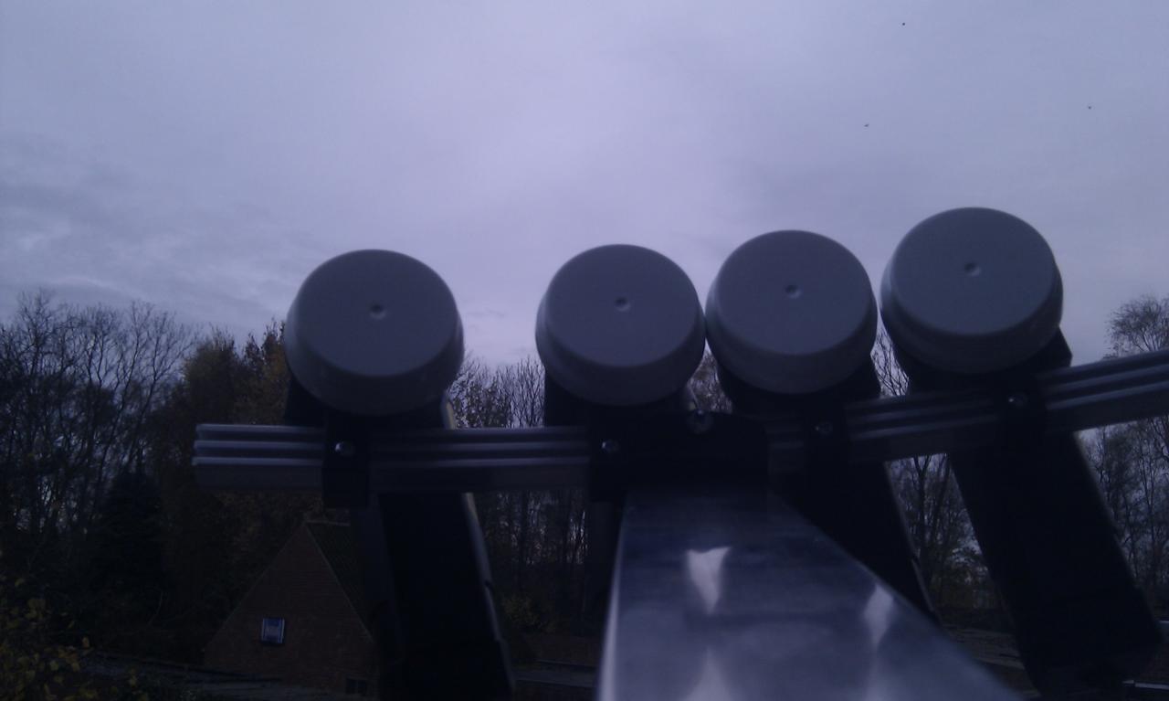

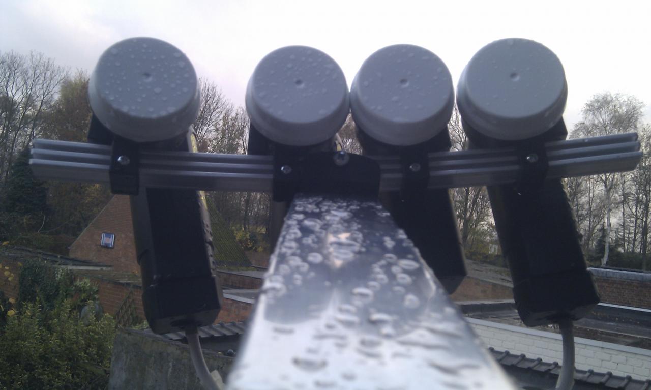

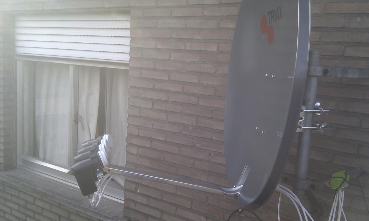

De installatie van de schotel/lnbs ging nog redelijk vlot. Wel een bultje en een kras op schotel omdat lnb arm dichtklapte :crazy: . De lnb houders waren wat krap en heb ik dus niet helemaal durven dichtschroeven. Maar dat is wellicht geen probleem. Ook sluiten de lnb houders heel nauw aan op de rail. De helling van rail is wel moeilijk vast te zetten en staat ongeveer op maximum. De coax zijn afgesneden met de 2 meeste rechtse mesjes van de 3 blade coaxstripper (zie ook foto) . De skew is een beetje op zicht gedaan en moeilijk te meten.

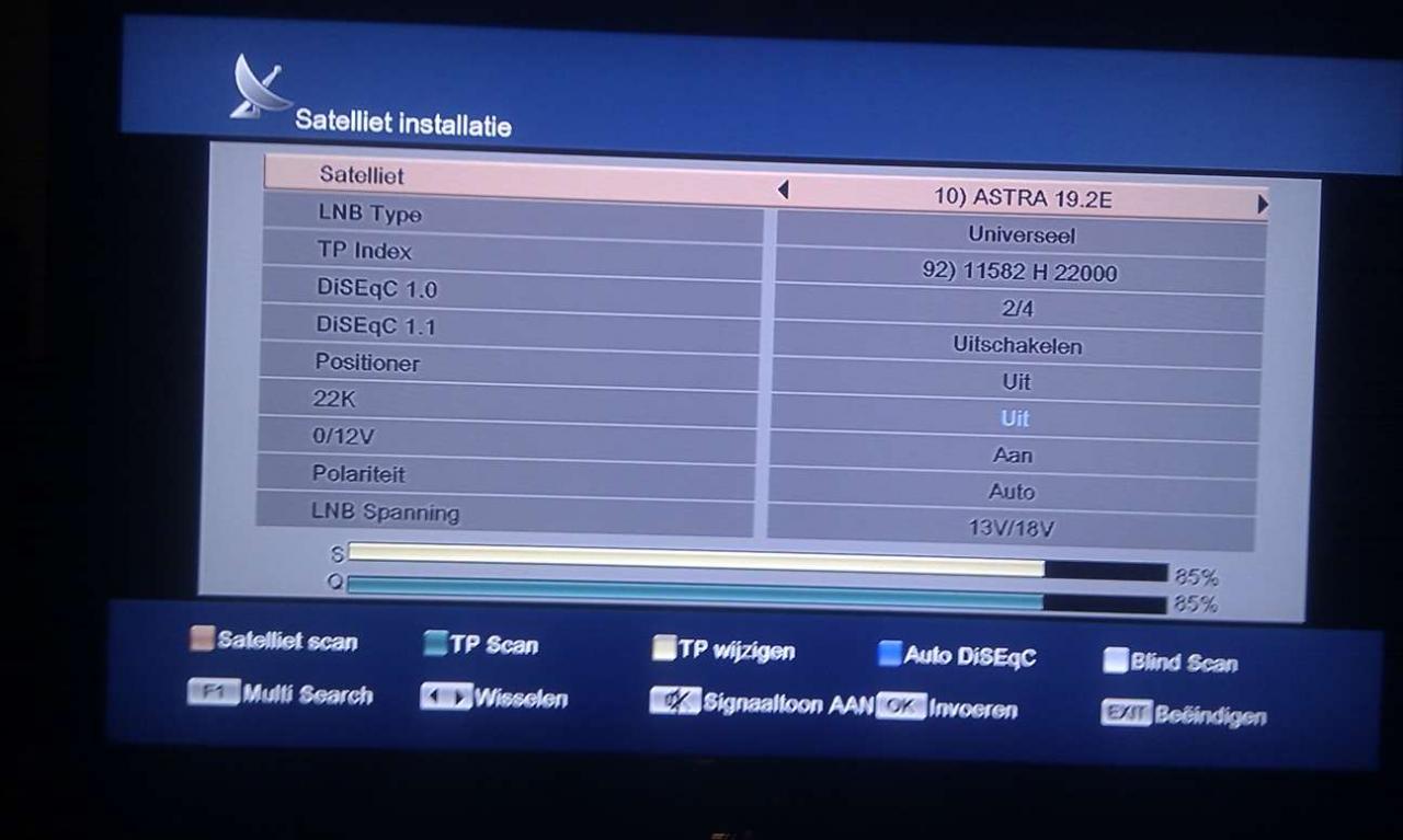

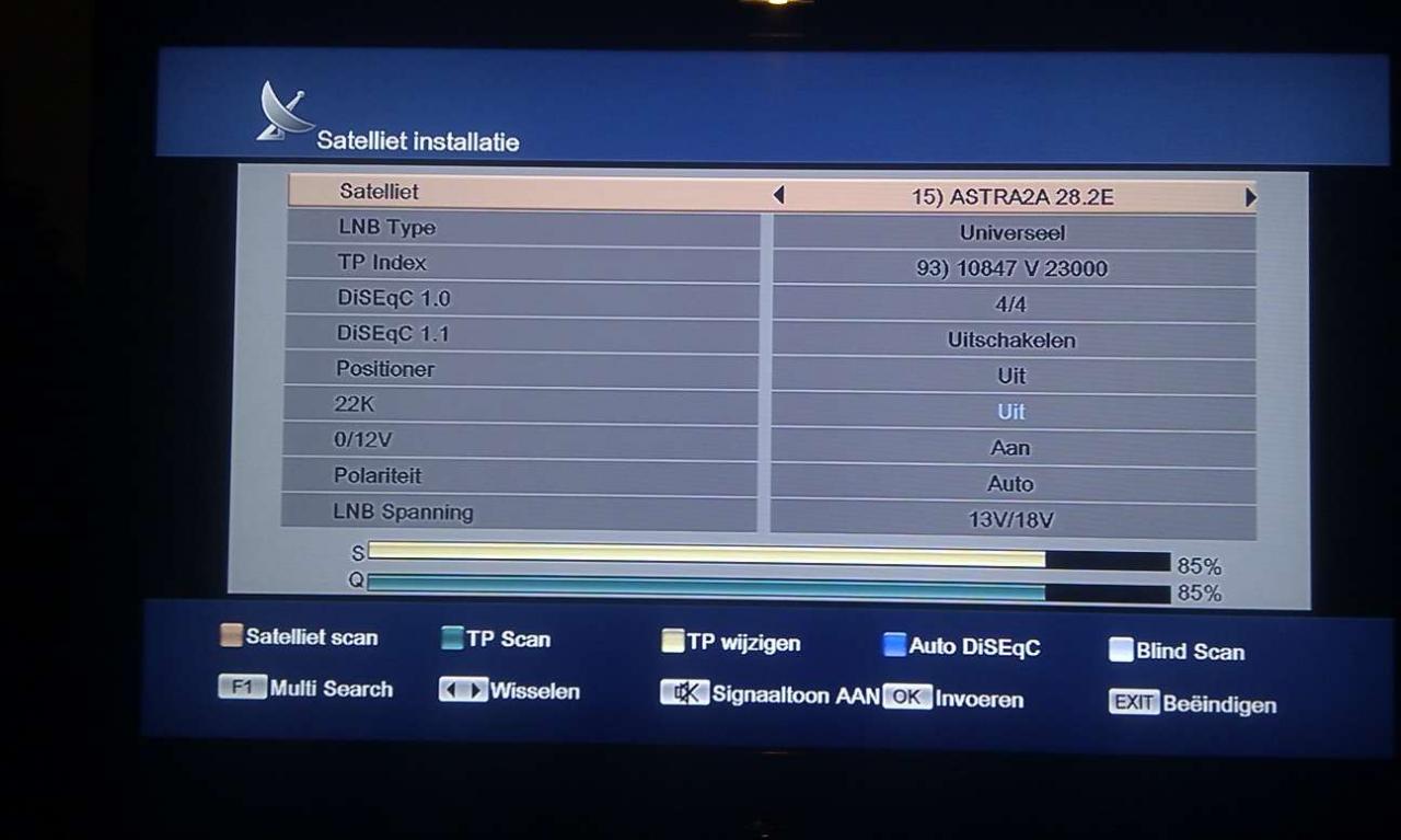

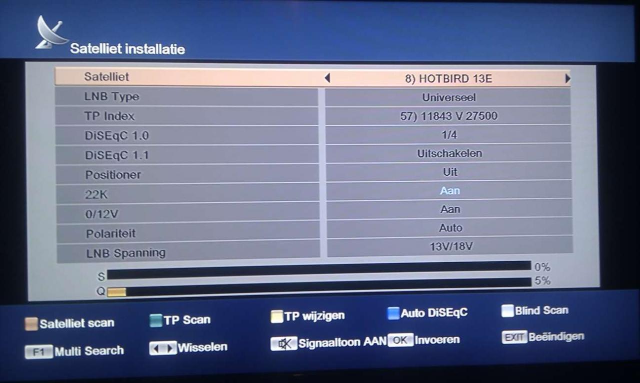

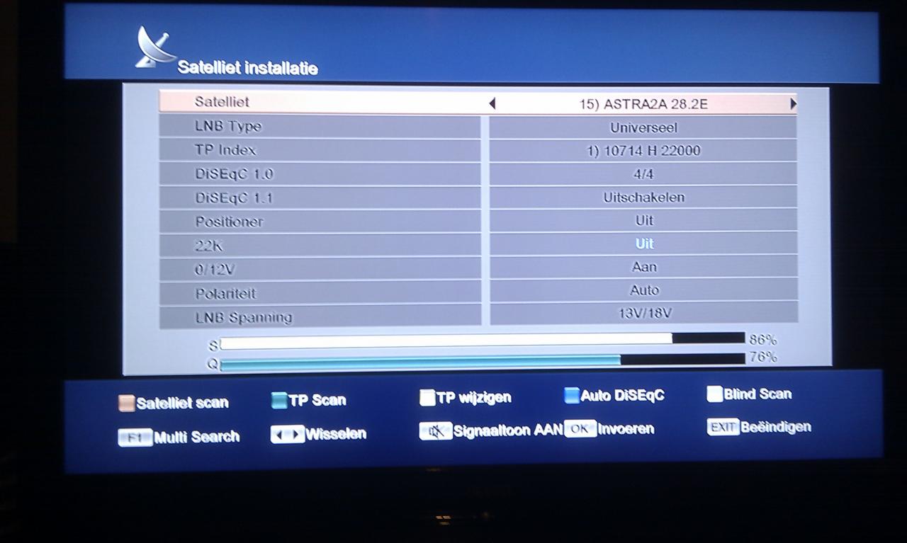

Het africhten van de schotel gaat iets minder vlot. Bij het afstellen op Astra 23 (Satfinder + Planeta HD) had ik eerst blijkbaar de Astra 28 te pakken. Na de nodige correcties kon ik de A19, A23 en A28 goed ontvangen (ongeveer 85 % signaal en qualiteit). Mijn Titan HD I kon ook de zenders van de Hotbird 13 zien (welliswaar op switch-poort van 2 van de A19 bij automatische installatie). De signaal niveau van de hotbird blijft echter 0. Met een satfinder pik ik wel signaal op, maar verre van voldoende. Rail een beetje naar beneden duwen helpt maar een klein beetje. Vreemd is dat signaal om de pakweg 10 seconden even heel snel naar omhoog gaat (70 %?) en dan weer op 0 valt. Soms krijg ik wat blokjes te zien van de Rai bvb.
Toen ik mijn ontvanger aansloot op de TV beneden, viel het signaal van A19 en A23 volledig weg, dat van A28 bleef op pijl. En toen ik even later screenshots wilde nemen van de A19 signaalsterkte, kreeg ik opeens weer de volle 85% signaal. Dat van A23 staat nog steeds op nul :eek:.
Niet voor de faint of heart, zo'n schotel afstellen :D. Iemand enig idee wat er aan de hand is, en hoe ik een en ander kan troubleshooten?

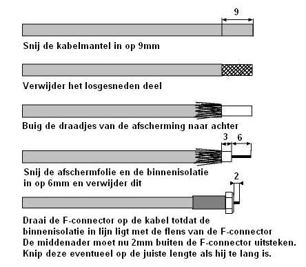

Beste mrwenni

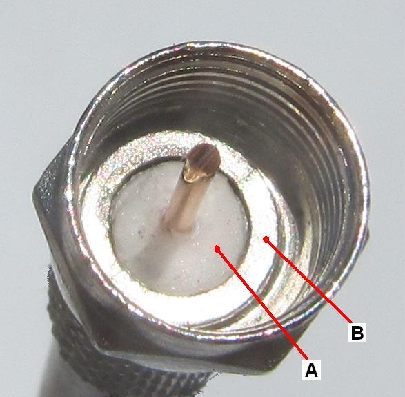

Op foto 1 zie ik een aangesneden coaxkabel. Dit lijkt nergens op. In de twee bijlages die ik mee stuur kun je zien hoe je de coaxkabel moet aansnijden en de F-connector en op moet schroeven.

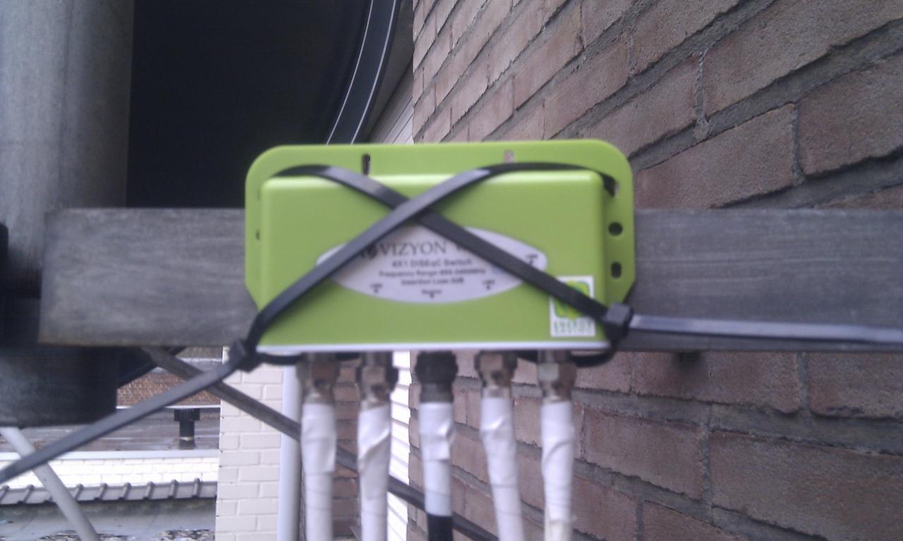

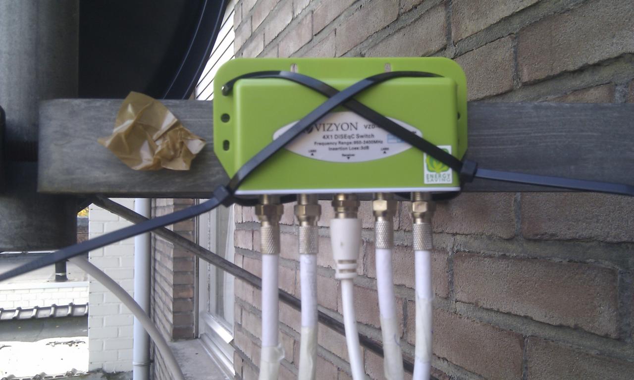

Verder jammer dat de F-connectors op je Vizyon-diseqc-switch niet in een behuizing zit zodat er geen water in kan komen. Kun je daar niet iets op verzinnen zodat de aansluitingen droog blijven?
Je schrijft dat je de Hotbird niet kunt ontvangen. Dat zou best wel eens kunnen wat ik denk dat die nauwelijks langs je huis komt. Kijk eens even op Dishpointer.com. Misschien dat die net achter de gevel van je huis vandaan komt.
Mja. Ik kan misschien eens proberen om de coax kabel van de A23 manueel van een F connector te voorzien. Mijn huidige verbindingen hebben de dimenties zoals in figuur (3 mm dielectric en 2 mm uitsteken), alleen is de braid wel aan de korte kant. De weerstand tussen F-connectoren aan beide zijden van de kabels is 0; dus er contact tussen braid en connectors.
Ik weet niet of dat het wegvallen van A19 en A23 verklaart. Voor het verplaatsen van de receiver naar de TV beneden heb ik de F connectoren nog wel eens aangeschroefd. Maar het opnieuw opkomen van het A19 signaal zonder fysisch contact met schotel is wel vreemd. Net zoals kort opkomen van signaal op HB13 om de zoveel seconden.
Ik heb vrij zicht op de HB13. Ik heb trouwens mijn Titan receiver eerst even aangesloten op mijn oude schotel (Astra - HB) en dit gaf beeld op aantal zenders van HB (Rai 1,2,3,...). Het verschuiven van de LNB op de rail veranderde weinig aan het signaal dacht ik. Momenteel is afstand tussen LNBs 84,0 resp. 60
Wat betreft die Vizyon switch: Ik had inderdaad een meer gesloten behuizing in gedachten. Maar deze was niet in voorraad en de verkoper verzekerde mij dat hij buiten kon hangen. Tsja... . Zal wel iets voorzien (doosje of krimpkous/tape)...
Beste mrwenni
Ja die switch kan wel buiten hangen. Die is rondom dicht gesoldeerd maar dat er na verkoop van tijd vocht in je coax komt via de F-connectors is natuurlijk zeker aanwezig.

De maten die ik je heb opgegeven en de schuinte van de rail kloppen 100%. Daar sta ik voor in.

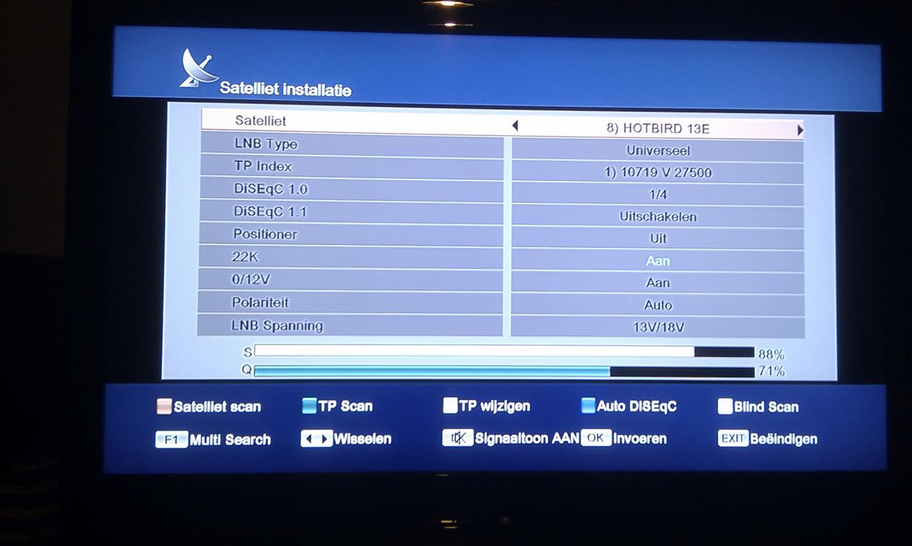

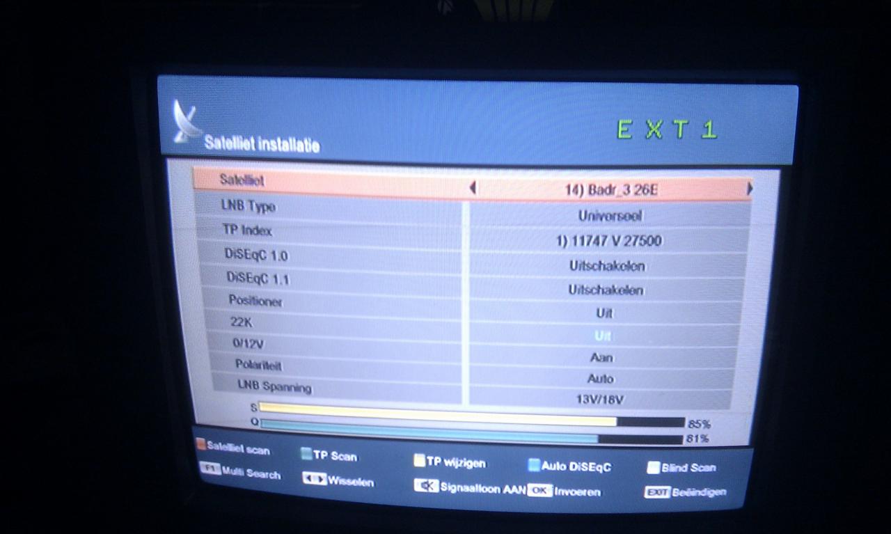

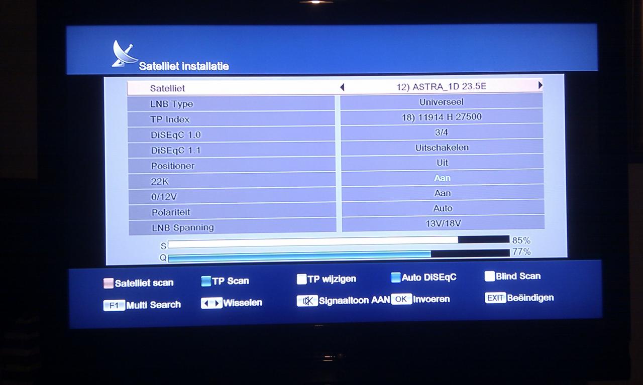

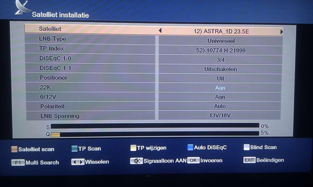

Vandaag de satfinder nog eens rechtstreeks aan de lnbs gehangen. Nog steeds A23 (en HB13) zwak tov. de A19 en A28. Tijdens het satelliet zappen viel mijn oog toevallig op een satelliet op 26 graden (zie foto). Mijn lnb gaf dus wel degelijk signaal en was niet defect. Oef. Stond hij gericht op de foute satelliet of waren bepaalde instellingen fout? Tijdens het zoeken naar juiste instellingen kwam ik op deze site terecht: SAB Titan - astra 23.5 ineens verdwenen

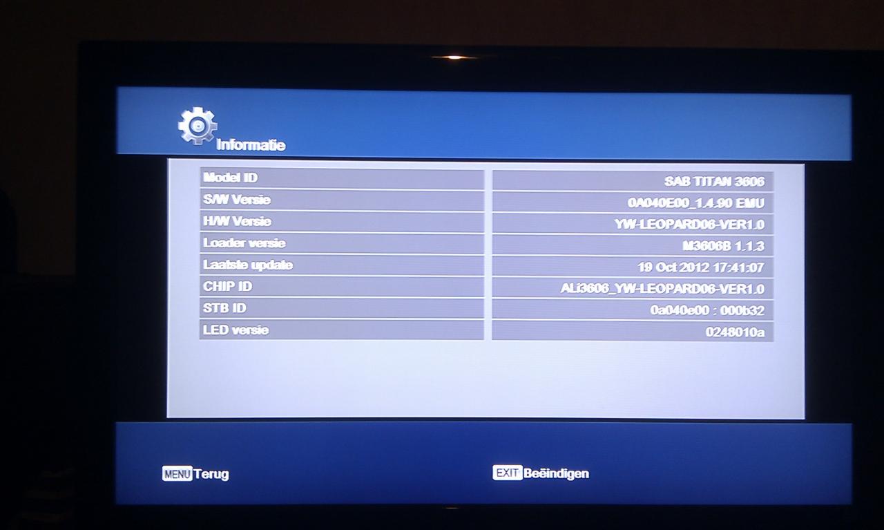

Blijkt dat mijn Titan HD I was beginnen flippen :mad:! Iets wat je echt wel niet kunt gebruiken als zo een multiblok schotel aant configuren bent...
Een factory reset gedaan en een fast scan en de rest is history :). Ook de Hotbird komt gewoon goed binnen :). Dat was dus de reden waarom A19 en A23 plotseling waren verdwenen.... Wat een thriller zeg...

Wat mij wel op valt , dat de instellingen verschillend zijn in gesteld
23.5
22K AAN
0/12V AAN
28,2
22K UIT
0/12V AAN
13 E
22K AAN
0/12V AAN
26 E
22K UIT
0/12V AAN
blijkbaar het topic niet volledig gelezen voor het antwoord, ontvanger is al gekozen
aangepast door wolverine

@satencomx:
die instellingen zijn mij ook niet duidelijk. Bij een universele lnb ligt de 22K instelling vast. Ik dacht dat die 22K schakelde tussen lage en hoge frequentieband van een lnb (of voor een switch aan te sturen?). De opties onderaan zijn mij ook niet duidelijk en de handleiding is niet echt veelzeggend. Is de pagina bedoeld om lnb en switch voor een satelliet te configuren of ook om zenders toe te voegen? TP staat voor transponder neem ik aan, maar wat bedoelen ze met TP index/scan/multisearch?

Heb twist F-connectors gebruikt, want die knijptangen kosten toch wel zo'n 40 euro dacht ik. Ik heb de connecties voorlopig waterdicht gemaakt met gewone huis,tuin- en keuken tape. Lijkt me even goed als krimpkousen/vulcaniserende tape, alleen misschien niet zo weersbestendig. Ik vermoed dat het vocht binnenkomt langs de achterkant van zo'n F-connector...

F-connectors kun je gewoon open laten. eens per jaar opschuren o corrosie. En zelfs dat hoef ik geeneens te doen. Toen ik de dure pluggen gebruikte, ging het herhaaldelijk fout.....
