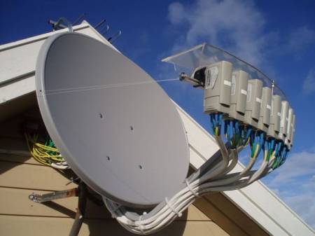

Sprietje Geplaatst: 31 oktober 2012 Geplaatst: 31 oktober 2012 Ach druup, 8 stuks quad-lnb’s kan op een E85, zie de foto.
stevie-v Geplaatst: 1 november 2012 Geplaatst: 1 november 2012 (aangepast) Ach druup, 8 stuks quad-lnb’s kan op een E85, zie de foto. dat ziet er heel erg netjes uit al zal je flink wat % in moet leveren aan signaal waardes als ik naar de buitenste lnb`s kijk daar ben ik zeker van 1 november 2012 aangepast door stevie-v VU solo 4k ,twin satelliet tuner en 1 kabel tuner en VU solo se v2 ,dual kabel tuner...E85 Maximum multi focus schotel en een Triax 88cm schotel met een 2 way Triax lnb rail....5.0w 0.8w 4.8e 9.0e 13e 19.2e 23.5e 28.2e....VTI 14.0.5 - 6 Inverto black ultra twin lnb's en 2 Alps twin lnb's, Nvidia shield tv.
druup Geplaatst: 1 november 2012 Auteur Geplaatst: 1 november 2012 Ach druup, 8 stuks quad-lnb’s kan op een E85, zie de foto. Schotel maakt een goeie indruk, voor zover ik het vanaf mijn beeldscherm kan bepalen. dat ziet er heel erg netjes uit al zal je flink wat % in moet leveren aan signaal waardes als ik naar de buitenste lnb`s kijk daar ben ik zeker van Ach die buitenste posities zijn niet belangrijk voor mij wil alleen de A1,A2,A3 en Hotbird ontvangen met zoveel mogelijk regenreserves. Hier lijkt de E85 voor weinig geld veel te kunnen bieden... VU+ DUO (VTi 5.1.0)DM500HD (Openpli)Maximum E85 met | 28,2E | 23,5E | 19,2E | 13,0E |
stevie-v Geplaatst: 1 november 2012 Geplaatst: 1 november 2012 (aangepast) Schotel maakt een goeie indruk, voor zover ik het vanaf mijn beeldscherm kan bepalen. Ach die buitenste posities zijn niet belangrijk voor mij wil alleen de A1,A2,A3 en Hotbird ontvangen met zoveel mogelijk regenreserves. Hier lijkt de E85 voor weinig geld veel te kunnen bieden... ik heb ook een E85 met de volgende satellieten de 4.8o de 9o de 13o de 19.2o de 23.5o de 28.2o ik moet zeggen dat ik met 6 lnb`s overal redelijk goeie waardes heb op mijn vu-duo de 19.2 23.5 28.2 overal ruim boven de 90% signaal de 13 rond de 80% signaal en de 4.8 en de 9 rond de 70% signaal alleen met zeer heftige regenval of onweer zit ik hier zonder beeld ik ben dan ook uiterst tevreden met deze schotel, de schotel die je ziet bij mijn profiel is een 88cm triax daar zit de 7o en de 0.8w op met waardes rond de 80 a 85% (en ja ik weet signaal waardes zeggen misschien niks maar uitval heb ik zelden dan moet het zeer heftig regenen of onweren) 1 november 2012 aangepast door stevie-v VU solo 4k ,twin satelliet tuner en 1 kabel tuner en VU solo se v2 ,dual kabel tuner...E85 Maximum multi focus schotel en een Triax 88cm schotel met een 2 way Triax lnb rail....5.0w 0.8w 4.8e 9.0e 13e 19.2e 23.5e 28.2e....VTI 14.0.5 - 6 Inverto black ultra twin lnb's en 2 Alps twin lnb's, Nvidia shield tv.
