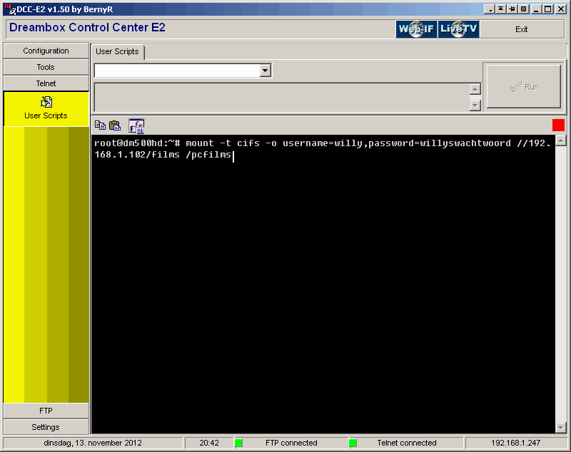

dagg Geplaatst: 13 november 2012 Geplaatst: 13 november 2012 (aangepast) Je hoeft ook geen extra gebruiker op de pc aan te maken, maar het is wel wat 'schoner' werken. Het delen van de map c:\films kun je ook alleen toekennen aan de hoofdgebruiker (jezelf, willy?), dat is geen enkel probleem. Gaat op dezelfde manier als ik heb omschreven. DCC kan ook telnet doen. Ik heb dcc nog nooit nodig gehad, maar bij deze even gebruikt voor je Connect met DCC naar je dreambox, kies links Telnet. Verander de regel uit bericht #14 van me de regel met 'mount -t cifs' etcetera naar mount -t cifs -o username=willy,password=willyswachtwoord //192.168.1.102/films /pcfilms Kopieer deze regel hierboven met de juiste gebruikersnaam en wachtwoord. Ga nu in het zwarte scherm staan en druk de rechtermuis toets in, dan wordt die gehele regel daarin geplakt. Als het plakken niet lukt even met de hand dat commando intypen. Dan zie je bijgevoegd plaatje. Nu op enter drukken en het is gedaan. Kijk nu of je in de map /pcfilms van je dreambox bestanden ziet die je op de pc in de map c:\films hebt neergezet. Als dit lukt gaan we verder... 13 november 2012 aangepast door dagg .: AZBox Me OpenRSI-2.1 | DM 8000HD DM 500HD DMM-GP3 | Emitor Satlook Micro+ G2 | TBS 5925 | TechniSat USB 2 HD CI :..: Triax TDS110, Stab HH120/MS220 | Visiosat BiSat G3D A123 HB :.
