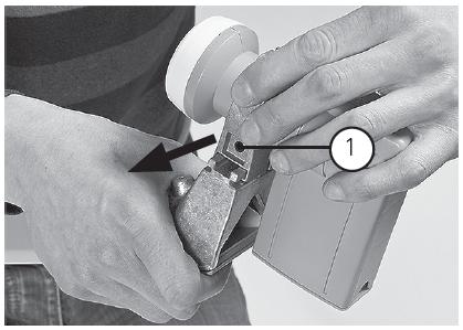

Sprietje Geplaatst: 8 december 2012 Geplaatst: 8 december 2012 Beste erwinnaar De schotel is geschikt om er de speciale Fuba multirail op te plaatsen. Om deze reden zijn de lnb-houders voorzien van een schuif-klemsysteem om ze op de juiste plaats te kunnen zetten maar zelfs als je geen rail gebruikt, kun je de lnb-houder ook nog wat op de lnb-arm verschuiven, zie de bijlage. Het gaan dan natuurlijk maar om een klein beetje naar links en naar rechts. Je zou dit natuurlijk kunnen gebruiken om die 1% kwaliteitsverlies die je bij het goed vastzetten van de schotel mogelijk hebt verloren, weer terug te winnen. Om het maximale uit je schotel te halen is het zeker ook aan te bevelen, het monoblock nog in de klemhouder naar voren en achter te schuiven om te kijken of je daar nog een procent mee kunt winnen. Vaak wordt dit achterwege gelaten en wordt de lnb gewoon halverwege zijn slagmogelijkheid ingesteld.
