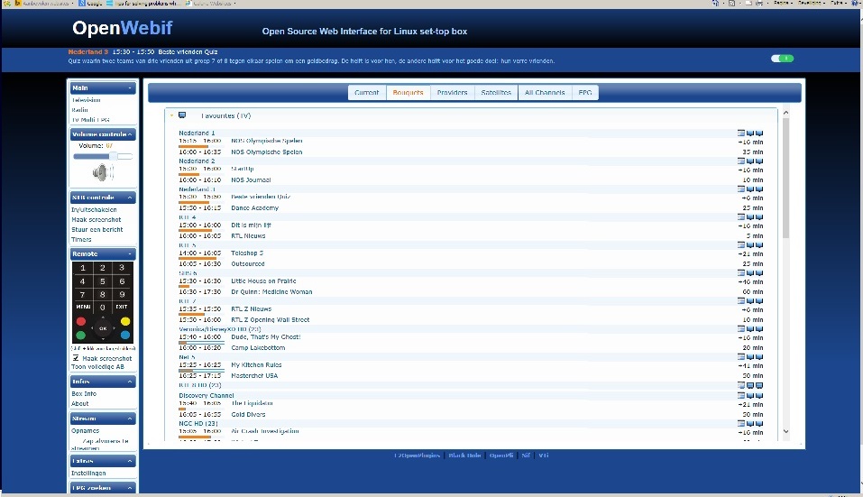

Overigens het oude webinterface van de VU+ VTI images opent meerdere streams op de PC (indien je dat niet wist) het nieuwe Openwebinterface kan maar één stream weergeven.

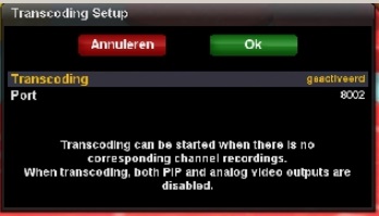

Bij de VU+SOLO2 met OpenPli 4 zijn in de plugin geen transcode instellingen. Op de Duo wel!

uh :blink:  duo wel?
of DUO2 (afbeelding VTI Openwebinterface)

Ja ik heb je miniatuur gezien. Ik kan alleen maar kiezen voor geactiveerd en gedeactiveerd en het poortnummer.
Heb ik een verkeerde plugin of zie ik een instelling over het hoofd?
ik ken de Openpli niet zo goed qua plugins, als ik eerlijk MAG zijn ***
volgens mij zouden alle images die instellingen moeten kunnen zien en veranderen
misschien is het zowaar een internet browser probleempje dat je die niet ziet
maar dan nog is er ook via het menu zelve die instelling te vinden en dus aan te passen... *** zie boven betreffende Openpli
