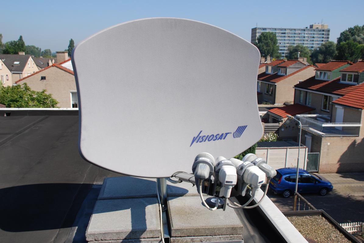

Sprietje Geplaatst: 29 januari 2013 Geplaatst: 29 januari 2013 Maak eens een foto van je schotel met de lnb's. Die kun je als bijlage meesturen als je de volledige editor gebruikt via de knop rechts onderaan.
wersitime Geplaatst: 29 januari 2013 Auteur Geplaatst: 29 januari 2013 (aangepast) Dit is de schotel zoals hij er nu nog steeds staat. Hij heeft ruim 8 jaar zo gefunctioneerd en er is niets aan gewijzigd, maar na september 2012 kreeg ik te maken met wegvallend beeld. Van rechts naar links, 13, 19,2, 23,5 en 28 graden. 29 januari 2013 aangepast door wersitime Rebox RE4000, Visiosat, 4 lnb, Diseq Switch, CD Module

Sprietje Geplaatst: 29 januari 2013 Geplaatst: 29 januari 2013 Beste wersitime Als jou satfinder helemaal in de hoek slaat, moet je met het draaiknopje de signaalsterkte terug draaien zodat de meter ongeveer halverwege staat. Dan de schotel weer beter uitrichten totdat hij weer helemaal uitslaat en met de knop het signaal weer verder terug draaien. Als je de Astra 3 kunt ontvangen, kun je de schotel het beste uitrichten op de zender Planeta HD op de Astra 3. Haal dan wel even de diseqc-switch er tussen uit. Plaats deze pas terug als je schotel helemaal goed is uitgericht. Zet je wel de spanning van je satelliettuner uit als je de F-connectors los schroeft. Zo te zien is met je schotel alles in orde, ook de skew van de lnb’s.
