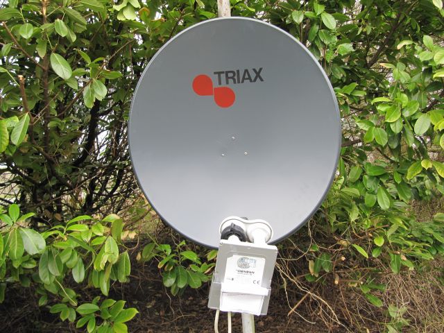

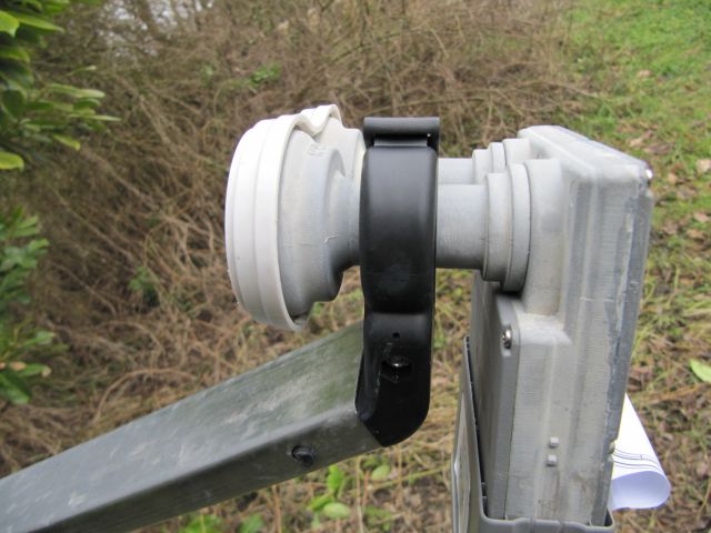

qompaqniet Geplaatst: 3 februari 2013 Auteur Geplaatst: 3 februari 2013 hierbij een tweetal foto's Sterkte en kwaliteit varieer afhankelijk weer 77-73 / 57-52 % (weet dat dit uit de receiver komt en of dit betrouwbaar is) Philips DSR8121, astra 1, 2 en 3, Triple LNB op 78cm TriaxSamsung SyncMaster B2330HD met digitene (FTA)
Eduard07 Geplaatst: 3 februari 2013 Geplaatst: 3 februari 2013 Heb je ook al geprobeerd de houder meer tegen de behuizing van de lnb te schuiven? Wat levert dat op? (Die duo-lnb ziet er trouwens op de foto niet lekker uit.) In ieder geval is al eerder vastgesteld dat de lnb bedoeld is voor een grotere schotel. De enige manier om de ontvangst te verbeteren is een rail met daarop 2 losse lnb's die je dan ook zuiverder kunt instellen. (Zoals je zelf al eerder hebt gesuggereerd.) Vu+ Duo2 + PLi 4.0 + Fuba DAA110 + Stab 120Vu+Solo2 + Fuba DAA 850 + multifeed met 2 twin Alps + 1 quattro Alps + 1 twin MTI + PLi 4.0
