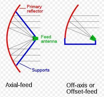

Sprietje Geplaatst: 11 maart 2013 Geplaatst: 11 maart 2013 Beste qompaqniet. Ik had je verkeerd begrepen.De brandpuntafstand tussen schotel en lnb is uit te rekenen maar dat is niet gemakkelijk. Twee factoren spelen hierbij een rol. Ten eerste de f/D-verhouding van de schotel. Die ligt meestal tussen de 0,5 en de 0,66. Hierbij is het niet de f/D-verhouding van de offsetschotel maar de f/D-verhouding van de prime-focusschotel waar de offsetschotel een deel van is. Verder bepaald ook de offsethoek van de schotel hoe groot de brandpuntafstand is tussen de offsetschotel en de lnb. Met deze twee gegevens en de nodige kennis van paraboolberekeningen, is de brandpuntafstand bij een bepaalde maat offsetschotel uit te rekenen. Makkelijker is het om de brandpuntafstand bij een offsetschotel op te meten. Bij een Triax 78 is dat 517mm.
