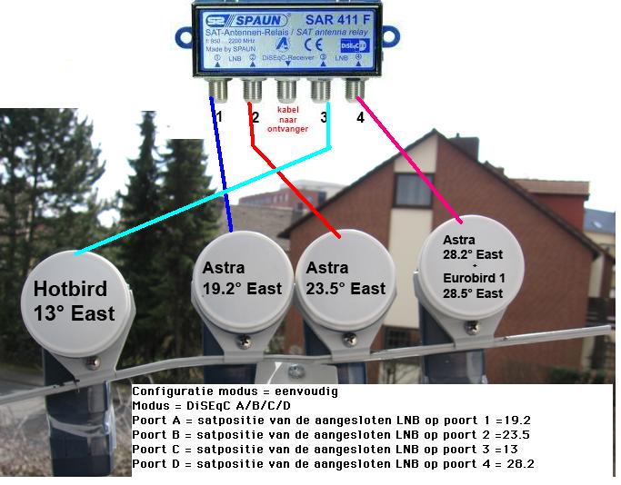

Sprietje Geplaatst: 27 januari 2013 Geplaatst: 27 januari 2013 In welke volgorde heb je de lnb's op je diseqc-switchen aangesloten?
deathray Geplaatst: 27 januari 2013 Auteur Geplaatst: 27 januari 2013 (aangepast) diseqc switch 1 poort a astra 1 b astra3 c astra2 d hotbird diseqc switch 2 poort a astra 1 b astra3 c niets d hotbird kan het zijn dat ik de draden op de twin lnb heb verwisselt dichtste tegen de schotel is toch de de eerste of niet? 27 januari 2013 aangepast door deathray

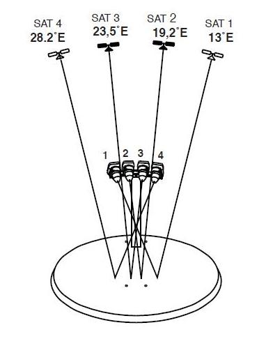

Sprietje Geplaatst: 27 januari 2013 Geplaatst: 27 januari 2013 Beste deathray Het maakt helemaal niet uit welke aansluiting je op een Twin-lnb neemt. Ze zijn identiek. Maar maak je misschien een vergissing welke lnb voor welke satelliet is? Zie de volgorde in de bijlage.
satencom Geplaatst: 27 januari 2013 Geplaatst: 27 januari 2013 Hier nog even een voorbeeld Volgens de wet van Bartjens moet het kunnen En met de vriendelijke groeten Hendrik En Is je Probleem opgelost? Help anderen door te vertellen hoe je dat hebt gedaan.
deathray Geplaatst: 27 januari 2013 Auteur Geplaatst: 27 januari 2013 die staan allemaal juist heb speciaal met stift op de kabels welke sat ze zijn. Heb de kabel naar de diseqc switch 1 op den 2 gezet zodat nu tuner a de B kabel wordt op aan gesloten en het werkt. Aan de kabels ligt het niet. denk dat switch a kapot is geeft maar een sat door wat ik ook doe.
