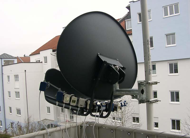

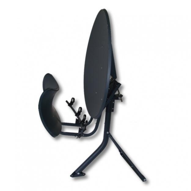

Sprietje Geplaatst: 23 september 2014 Geplaatst: 23 september 2014 Als je weet dat de hoofdreflector 97cm hoog is, dan kun je met een maatlatje op je beeldscherm ook de maat te weten komen die je graag wilt hebben.
leonito Geplaatst: 23 september 2014 Geplaatst: 23 september 2014 De T90 is 70 cm diep, gemeten van het midden van de mast tot aan het verste naar voren stekend deel van de reflector. En de hoofdreflector is 110 cm breed. Je balcon is wel meteen goed gevuld....
leor888 Geplaatst: 23 september 2014 Geplaatst: 23 september 2014 balkon is 166*360 en ik kan 'm redelijk op de hoek kwijt. dus dan heb ik 'm ca 80*100 cm in beeld en ca 30 cm aan de binnenkant van de reling. Uitzicht wordt dan een aantal decimeter minder maar de wereld wordt stukken groter Het is ook altijd hetzelfde met die allochtonen haha..Voor de zekerheid eerst maar even de huisregels nalezen van de verhuurder..
Sprietje Geplaatst: 23 september 2014 Geplaatst: 23 september 2014 (aangepast) Tja, het kan wel een T90 op het balkon. In ieder geval bij deze huizen fijn dat er al verticale buizen langs alle balkons lopen. 23 september 2014 aangepast door Sprietje

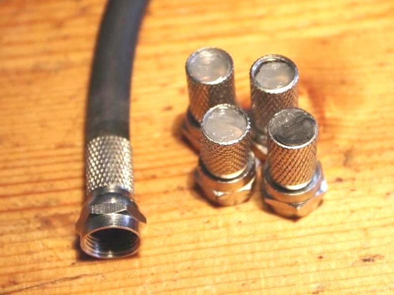

Snoopy Geplaatst: 19 juni 2015 Geplaatst: 19 juni 2015 (aangepast) Even een opmerking bij deze (vaker gebruikte) foto van mij. De 'zwarte' plug is niet afgekit maar daarin is een massief rubberen dichte 'slang' zeer vast ingedraaid.Resultaat is de plug rechtsonder. 19 juni 2015 aangepast door Snoopy

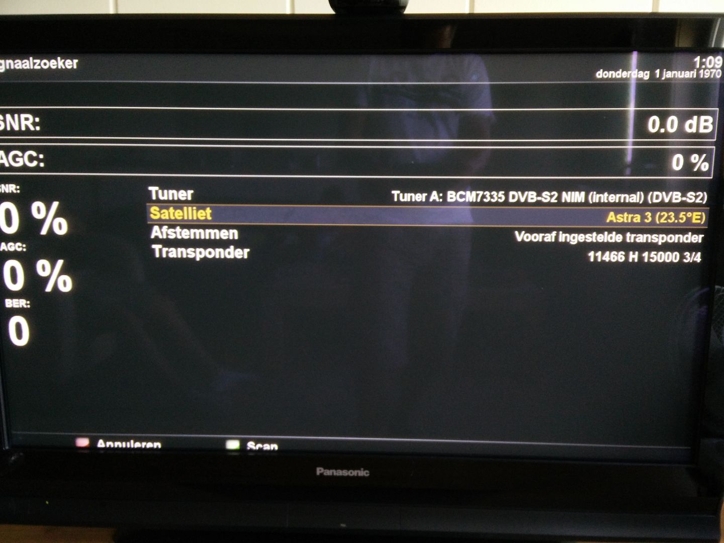

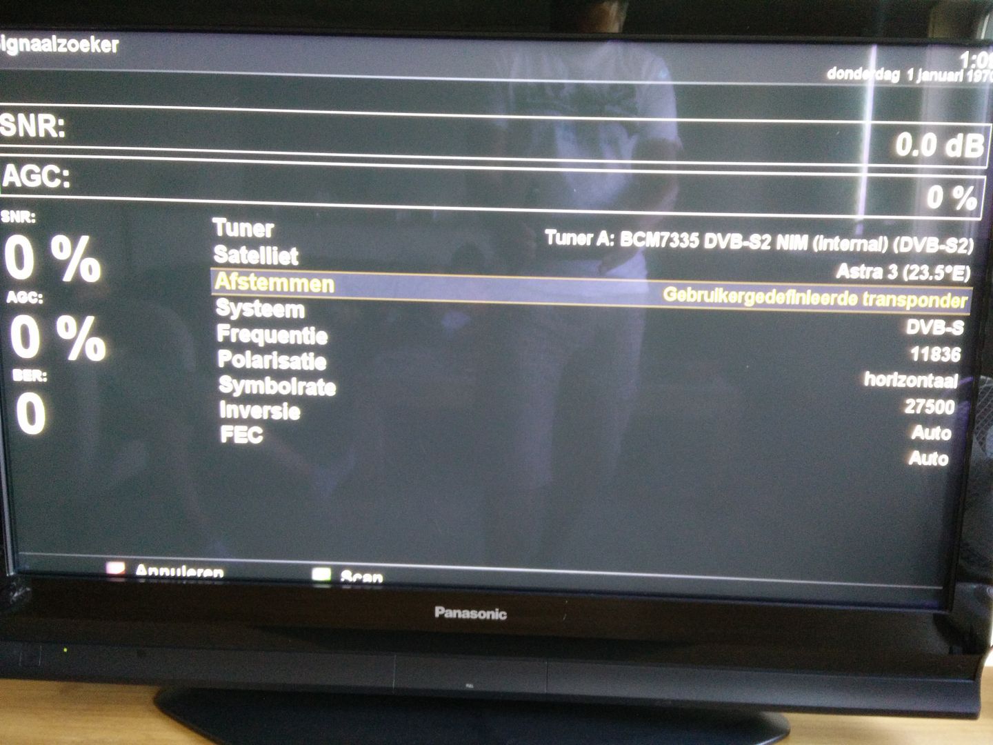

seninha Geplaatst: 29 juli 2015 Geplaatst: 29 juli 2015 Weer ben ik genoodszaak mijn schotel uit te richten ivm verhuizing, en weer heb ik problemen. Nou is het al een tijd geleden dat ik de schotel uitgericht heb, daarom even een simpele vraag. Welke scherm moet ik nou gebruiken om de schotel uit te richten op 23.5 Deze: of deze: Als ik de bovenste scherm gebruik om de schotel uit te richten dan heb ik op alle drie de schotels een lock. Maar volgens mij is dat niet goed omdat de waardes onderaan steeds de zelfde blijven. Gebruik ik onderste scherm dan beweeg ik de schotel heen en weer maar kan de 23.5niet vinden. Zet ik hem op 28.2 dan krijg ik tijdens het bewegen van de schotel wel een lock. Zet ik hem op astra 1 of 3 dan heb nergens lock. Vraag me af of de waardes dan goed zijn: In onderste scherm heb ik volgende waardes staan Satelliet: Astra 1 (19.2) Astemmen: vooraf ingestelde transponder Transponder: 10714 H 22000 2/3 Satelliet: Astra 3 (23.5) Astemmen: vooraf ingestelde transponder Transponder: 11466 H 15000 3/4 Satelliet: Astra 2 (28.2) Astemmen: vooraf ingestelde transponder Transponder: 10714 H 220000 5/6
