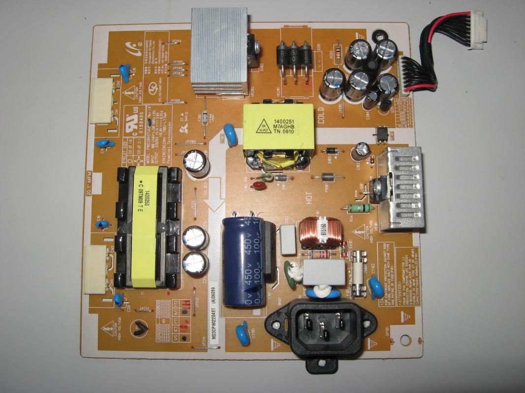

Nog steeds zit ik met een Samsung tv/monitor die na een paar minuten uitvalt, waarschijnlijk veroorzaakt door een defect in de voeding. Nu heb ik de voedingsprint eruit gehaald maar kan er niks aan zien.
Kan iemand me vertellen (of omcirkelen op de foto) welk(e) onderde(e)l(en) de boosdoener zijn?
Eventueel wil ik de print wel opsturen naar iemand die het zou kunnen maken.

N.B. Het gaat om een Samsung Syncmaster 933HD

Elco's staan niet extreem bol, maar nameten zou beter zijn.
Is er ook nog een LED (lampje) die bv van groen naar geel verkleurd ?
gr. Erik
Het hele toestel valt uit, ook de blauwe power led. Ik kan geen bolle elco's ontdekken.
Over dat doormeten, als het apparaat eerst wel functioneert (koud) kan je dan wel defecte elco's constateren?
Je bedoelt of er breukjes in de soldeereilandjes zitten?
Als er verder geen tips zijn ga ik dat proberen.
Hiervoor moet ik hem wel weer in elkaar zetten en dat wil ik liefst zo weinig mogelijk doen, dat spul is behoorlijk fragiel.
Alvast bedankt voor je tip.
Nou, ik heb alle evt. verdachte soldeereilandjes opnieuw doorgesoldeerd maar het heeft helaas niets geholpen.
Als test had ik een Digitenne CI erin. Eerst gewoon beeld, na een paar minuten begint het beeld te blokken en ineens... wég. Alles uit, ook de blauwe powerlight. Ik hoor geen tik, geen poef, gewoon alles weg.
Na een kwartiertje weer hetzelfde ritueel....
Een defekte elco hoeft ook niet persé bol te staan.
Onderdelen op puur verdacht te vervangen is niet aan te bevelen.
Ik zou in dit geval met een föhn en Kälte spray te werk gaan. Een elco is gewoon door te meten met een capaciteits meter.
Laat je niet aanpraten dat 105°C elco´s er in MOETEN. Hoeft helemaal niet.
Check verder de spanningen en eventueel naar rimpels op de spanning.
