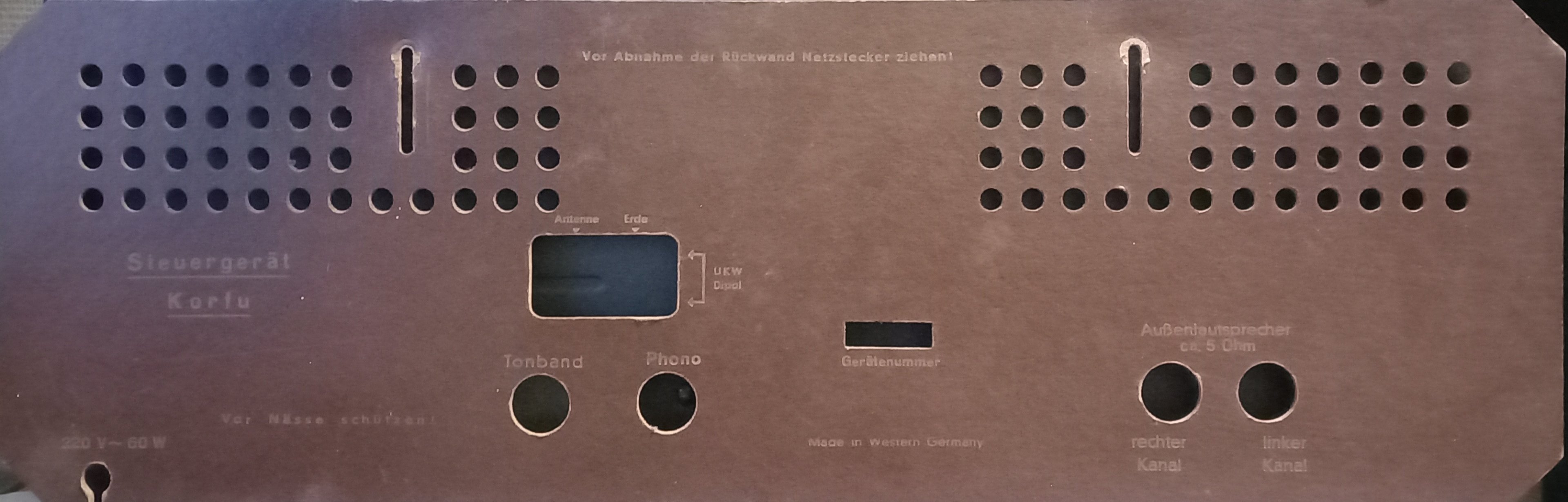

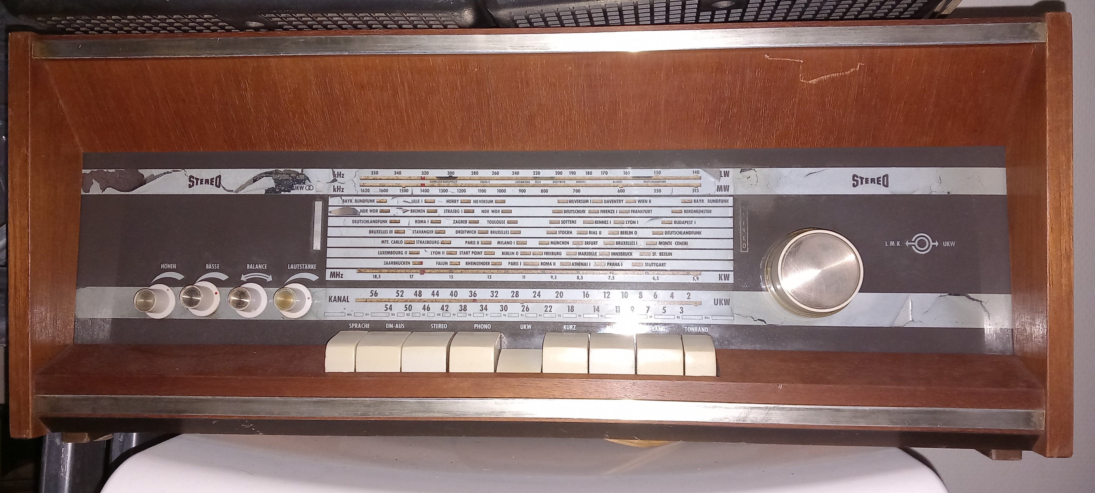

Ik heb 2 oude radio's gekregen ....
Deze radio doet niets , enkel de lampjes doen het nog !!
Ik vond niet het juiste type/merk , en het staat ook nergens op de radio ??
Niet belangrijk , maar gewoon een weetje:
Wel is het zo dat wanneer ik bv een 2de radio erbij zet ,
ik kan bv de AM & SW wel storen via de MF frequentie (450 khz) !!
Ik weet dus rien de knots wat er aan de hand is , enkel dat die het niet doet !!
Is deze rijp voor de schroothoop of is reparatie zinvol ?? Wie-o-wie weet raad ??

Dag Cookie Monster,
In het eerste filmpje zie ik niet dat de buis versterkers oplichten; dus vermoedelijk een voeding probleem.
Op het tweede filmpje zie je een buis violet branden duidelijk dat deze defect is.
Nieuwe buis versterkers kan je soms vinden op verkoop sites.
