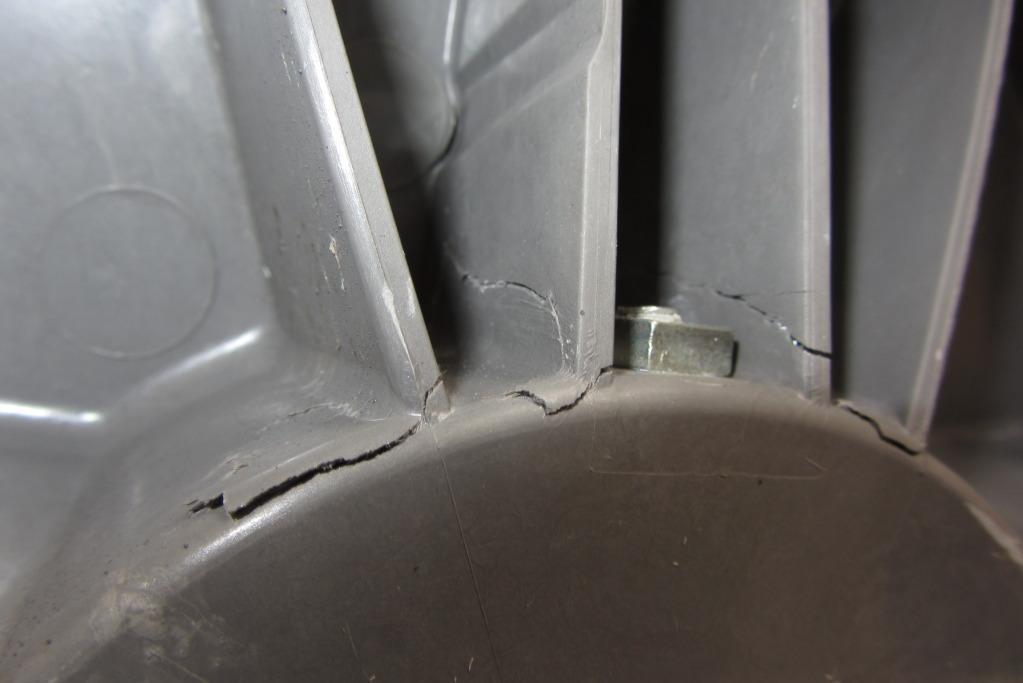

De bisat heeft een grote fabricage- en constructie fout. Als je de gehele lnb arm los haalt en hem met twee vingers aan de onderkant omhoog houdt dan ga je beseffen wat voor krachten de van plastic bevestigingspunt van de schotel te voorduren heeft. Dit is dan nog zonder lnb's, coax en wind.
Dus zij steunen zijn noodzakelijk. Koop twee 10 mm ronde profiel stangen van geanodiseerd aluminium van de bouwmarkt. buig aan de uiteinde de stangen zover zodat de stangen op de lnb arm bevestigt kan worden en dat de andere kant van de stang aan de zijkant van de schotel vast gemaakt kan worden. Pers de beide kanten van de stangen met bijvoorbeeld een bankwerker plat. Boor een gat op de lnb arm, zijkanten schotel en op de plat geperste uiteinde van de stangen. En bevestig het geheel en je hebt een zeer degelijke schotel voor lange tijd. O ja, vervang ook de zwarte schroeven op de lnb houders door 5mm/6mm? bouten. Schroeft veel makkelijker dan die zwarte krengen van visiosat en ze zitten super vast ook. Na dit alles zul je de schotel hooguit eens in de 5 jaar licht schuren en over moeten spuiten met een niet metaalhoudende spuitbus want ook op dat punt hebben de ingenieurs waarschijnlijk niet de juiste berekeningen kunnen vinden voor hun product.
En dit alles voor toch wel een dure schotel als je het mij vraagt. Al moet ik erbij zeggen dat ik hem als nieuw van marktplaats heb voor weinig.
Foto's van mede forumleden van hun aangepaste bi-schotel.
post-66860-0-11152100-1368655764_thumb.j
post-66860-0-77007100-1368655811_thumb.j
Heb ik zelf ook gedaan en is een must voor deze schotel. De arm is gewoonweg te zwaar t.o.v. de bevestigingspunten. Daarbij maakt het niet uit hoe je de lnb's uitrust. Hier hoor ik vaak dat je de schotel moet aanpassen bij 3 of meer lnb houders en vanaf de twin lnb versie. Geloof mij maar zelfs zonder lnb en coax en zonder wind zal dat kreng na enkele jaren doorscheuren. aan de onderkant van de arm.
Een satshop bij mij in de buurt heeft dat ding enkele jaren als demo opgehangen in hun showroom zonder lnb en met slechts de twee basis lnb houders van visiosat en dat kreng is precies op de plaats zoals de foto van hierboven doorgescheurd.

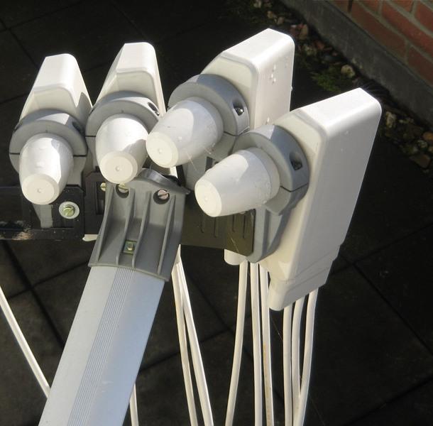

Dat inscheuren van de schotel bij de armbevestiging is al jaren bekend. Maar wat dacht je van het
loense kijken van de lnb’s?
Omdat de brandpuntafstand van de VisiosatBisat slechts 500mm is, moeten de lnb’s dicht bij elkaar staan.
Visiosat vond het nodig om van die onbelompt dikke lnb-klemmen te maken. Om er voor te zorgen dat de koppen van de lnb’s dan toch nog op de juiste afstand staan, hebben ze de lnb’s allemaal naar binnen gezet. Iedereen die een beetje verstand van schotels heeft, weet dat een lnb naar het centrum van de schotel moet kijken. Bij Visiosat loensen de lnb’s bijna half naast de schotel. Wat een ontwerp!

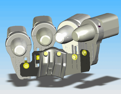

Zo is dat natuurlijk niet in eerste instantie bedacht want met 3 lnb’s voor de Astra 19,2, 23,5 en Hotbird
staan wel goed gericht en valt het loensen nog wel mee. Maar het ging al fout toen ze de houder gingen maken voor de Astra 19,2, 23,5 en 28,2, die loenste al redelijk wat. Visiosat rook omzet toen er vraag kwam om 4 lnb’s te plaatsen, de Astra 19,2, de 23,5, de 28,2 en Hotbird. Toen is echt een gedrocht van een lnb-houder ontstaan, zie bijlage.
Visiosat maakt best hele mooie schotels, zeker de SMC 100, de SMC 120 en de recent op de mark gekomen SMC 150, een 150cm offsetschotel, maar de Bisat voor de ontvangst van 4 satellieten is een gedrocht en de Big Bisat geeft veel te weinig versterking.

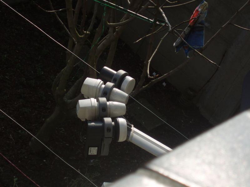

Hier nog twee foto's van het loensen van de lnb's
Sprietje , Ik heb me daar ook al over verbaasd , maar zou het niet zo kunnen zijn , omdat de schotel breder is dan de hoogte , dat er meerdere brandpunten zijn ?
Natuurlijk heeft die schotel meerdere brandpunten maar die liggen betrekkelijk dicht bij elkaar en de lnb
mag natuurlijk nooit buiten de schotel kijken.

- De armbevestiging is inderdaad kwetsbaar. Op de oudere schotels met maar één bout, op de nieuwere gelukkig met twee bouten.
Het doorhangen moet inderdaad worden opgevangen, omdat de LNB's anders te hoog gericht zijn. (Al heb ik dat zelf nog steeds niet gedaan!)
Het inscheuren is een gevolg van de kwetsbare bevestiging. Overigens lijken de breukvlakken daarvan eerder te komen door het omhoogforceren van de arm, dan door het neerhangen daarvan. Zie hiervoor de bovengeplaatste foto; en ik kan die oorzaak bevestigen omdat het met één van mijn bisats ook zo is gebeurd: voorover gevallen toen ik 'm in een parasolvoet had. Ergens op dit forum beschreef iemand dezelfde oorzaak herinner ik mij: ertegenaangestoten of ertegenaangelopen (op een plat dak of zo). Dat het inscheuren vooral door het doorhangen zou komen, vind ik daarom niet bij voorbaat duidelijk. Al is het duidelijk, dat de schotel door schoorstangen steviger en beter wordt.

Door de belachelijk dikke lnb-klemmen moeten de lnb’s niet alleen loensen tot ver buiten de schotel, je
kan ze niet eens op de juiste hoogte instellen want dan zitten de lnb-klemmen tegen elkaar, zie de pijlen in de bijlage.
Het is toch treurig dat ze bij Visiosat geen smallere lnb-klemmen hebben ontwikkeld zodat de lnb’s niet hoeven te loensen en ook gewoon op de juiste hoogte ingesteld kunnen worden zoals zou moeten.
