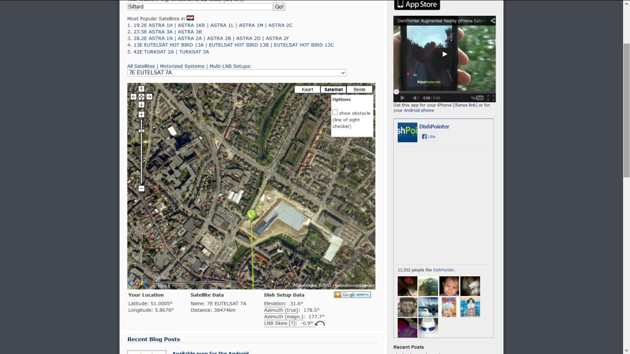

Sat_marc Geplaatst: 24 mei 2013 Geplaatst: 24 mei 2013 Dishpointer Locatie: Sittard Satelliet: 7.0E (EutelSat 7A) Elevatie: 31.6 graden Skew: -0.9 graden naar links (van achter de schotel gezien) Mutant HD51 - Stab100 - Triax78

Sprietje Geplaatst: 24 mei 2013 Geplaatst: 24 mei 2013 (aangepast) Beste blackeyes Jij woont in Sittard.De coördinaten daarvan zijn 51 graden Noorder breedte en 5,86 graden ooster lengte.Het maakt dus geen verschil uit of je de schotel nu uitricht op de Astra 4A op 4,8 graden oost of op de Eutelsat 7,0, je zit er precies midden tussen.Voor beide satellieten moet de elevatie 31,6 graden zijn.Je begint om de rotor met de schaalverdeling op 51 graden in te stellen.Nu moet je de elevatie van de schotel in gaan stellen.Ik weet niet wat voor schotel dat je hebt maar de meeste schotels hebben een offset van 26 graden. De elevatie moet 31,6 graden zijn. Trek je daar die 26 graden offset vanaf, dan moet de schotel 5,6 graden achterover staan t.o.v. verticaal waterpas. Meet dit met een electronische waterpas. Heb je die niet, geef dan even op welke schotel je precies hebt, dan kan ik het voor je uitrekenen. 24 mei 2013 aangepast door Sprietje
