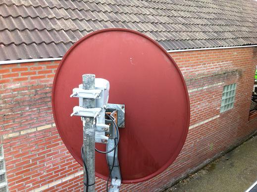

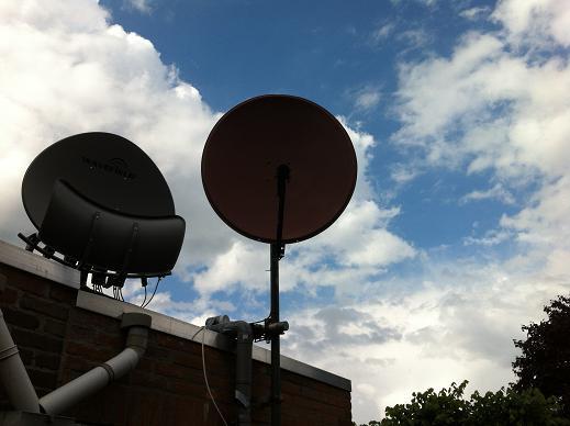

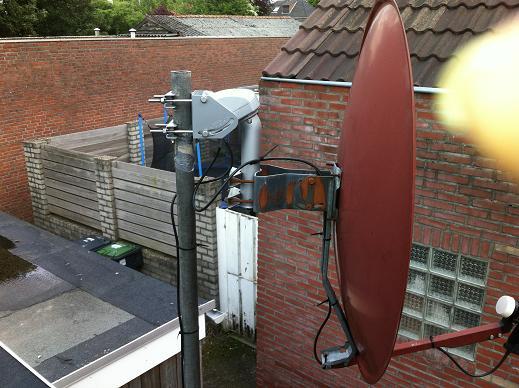

blackeyes Geplaatst: 24 mei 2013 Auteur Geplaatst: 24 mei 2013 (aangepast) nee hoor ik ben echt niet ondankbaar jullie hebben me zo goed als het ken geholpen ben ik ook wel blij om maar het lukt me gewoon niet hier wat foto's ervan 24 mei 2013 aangepast door blackeyes vu duo//vuduo2//mutant hd51 4k // 65 inch lg4k 2 keer gibertini 100 // t90 // triax 88
Sprietje Geplaatst: 24 mei 2013 Geplaatst: 24 mei 2013 Maar beste blackeyes Je hebt de elevatie van de rotor helemaal verkeerd staan. De buis waar de schotel aan bevestigd wordt staat naar de pijp gericht i.p.v. er vandaan. Zo kan de schotel nooit de ClarkeBelt volgen. Er staan bij jou twee schaalverdelingen op de rotor. Je moet de Latitude-schaal op 51 graden hebben staan, niet de schaalverdeling van de Elevatie hoek. Die staat dan op 39 graden.

Sprietje Geplaatst: 24 mei 2013 Geplaatst: 24 mei 2013 Beste blackeyes Het maakt inderdaad niets uit welke zuidelijke satelliet je neemt. Het liefst die vanuit jou schotelpositie het meest op het zuiden staat. Als je toevallig precies midden tussen de Astra 4A op 4,8 graden oost en de Eutelsat 7 graden oost woont, dan kun je signaalsterkte en daarvan natuurlijk ook de schoteldiameter mee laten wegen. Maar je moet natuurlijk de rotor wel eerst het kleine verschil tussen jou woonplaats en de satelliet laten draaien zodat hij wel precies gedraaid staat op de satelliet die je als afstelsatelliet gaat gebruiken. Dan nog even een opmerking over de schotelelevatie. Die moet natuurlijk wel op 31,6 graden staan om één van beide satellieten te kunnen ontvangen en dat is dus niet de elevatieaanduiding die op je schotel staat als die er al op staat.Na je foto’s gezien te hebben vraag ik me trouwens wel af wat je voor schotel je hebt. Een bijzonder exemplaar volgens mij.
